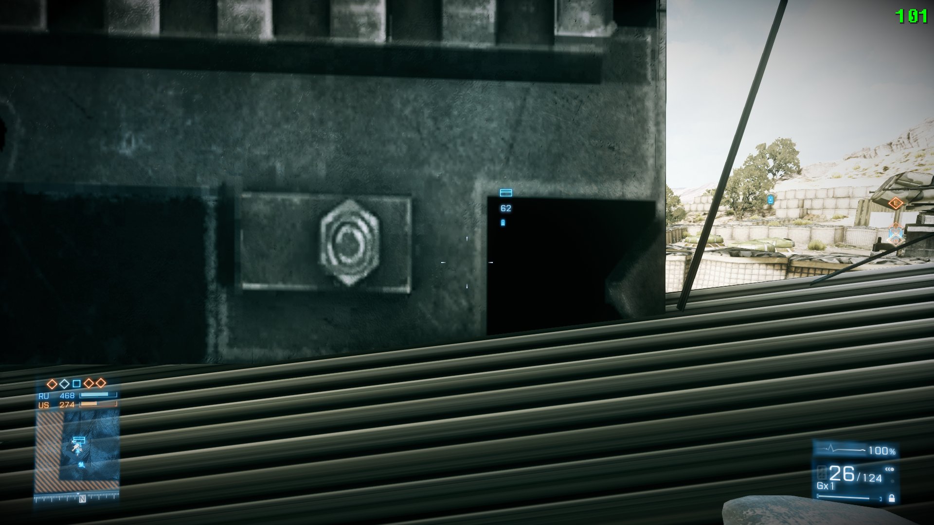

Fehler sieht z. Bsp. aus wie ein Fächer aber dann immer nur auf der gleichen Map bei einer anderer danach
ist nichts mehr davon zu sehen (hab die Namen der Map grad nicht im Kopf => Tiefgarage)
sowas?
@nVVater
solche sind eher normal und liegen eher am Graka-Treiber bzw. Gamepatch. Also meiner Meinung nach.
Ryan89 schrieb:
@nVVater
meinst mein bild?
Ne das war von einer meiner defekten 7950
