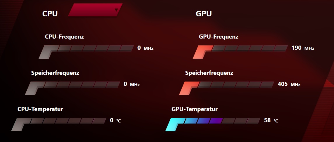

ich habe seit 3 Tagen das Problem das mein schon etwas in die Jahre gekommenes Gaming Notebook Asus Rog GL702VM extrem langsam bootet und einige Programme und Spiele sich nicht mehr starten lassen. Ich bekomme z.b. eine Fehlermeldung beim Start von WoW, Andere Programme wie z.b. der Kaspersky Passwort Manager lassen sich gar nicht mehr starten beim klick drauf passiert gar nichts. Auch Archivdateien (.rar .zip etc,) lassen sich nicht mehr Öffnen, wenn ich auf Entpacken klicke passiert nichts. Wenn ich das Rog Gaming Center aufrufe wird seitdem auch der Prozessor dort nicht mehr angezeigt:
In CPU-Z sieht aber (für mich als Laie) alles ok aus oder?

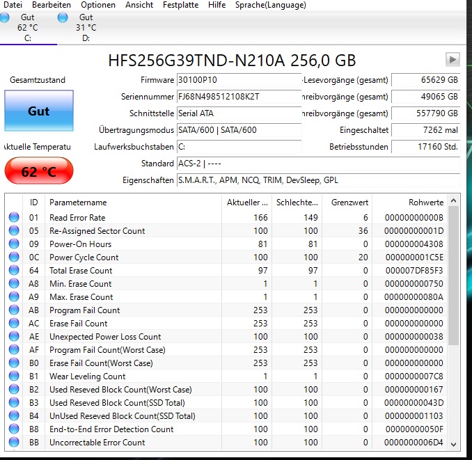

Überprüfe als erstes den/die eingebauten Datenträger auf Fehler. Installier dazu Crystaldiskinfo, mache einen oder mehrere Screenshots und stelle diese in das Forum.

Windows Neu aufgesetzt habe ich schon 2 mal, und auch die Spiele / Programme neu Installiert leider ohne Erfolg. Ja eine 250gb SSD ist verbaut, ChristalDiskInfo zeigt mir das an:
62°C ohne das ein Programm läuft scheint mir etwas viel oder? Die ist auch die ganze Zeit am Arbeiten also die Status LED Blinkt dauerhaft.

Die Temperatur der SSD finde ich nicht zu hoch, gerade in einem Laptop bei dauerndem Zugriff.

Zeige den Screenshot von Crystaldisk komplett, da fehlt einiges.
BB uncorrectable Error Count = 1604
Auf jeden Fall beobachten, steigt der Wert würde ich die SSD auf jeden Fall ersetzen

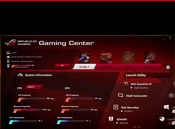

Hast du auch alles fleißig gelesen, was ich geschrieben habe? ;) Ich besaß ein ähnliches ASUS Notebook mit 6700HQ und 1060. Das Gehäuse und Kühlung sind 1:1 wie bei meinem alten Notebook. Daher gehe ich schon davon aus, dass die IDLE Temperaturen gleich sein sollten.
EDIT:
Habe meinen bereits letztes Jahr verkauft, habe aber noch ein paar Screenshots als "Beweis" gefunden:
und hier die Temperaturen meiner HDD und SSD (die Temperatur der SSD sieht man im oberen Reiter)

Danke für die Links, wiflow. Hier schreibt ein User (dein letzter Link) folgendes:
Leider hat Notebookcheck keine Temperaturen der Sensoren angegeben, aber dies haben sie auf der Ober- und Unterseite gemessen:
