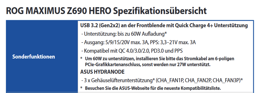

Den brauchst du nicht anschließen, der ist afaik nur für extrem OC notwendig.

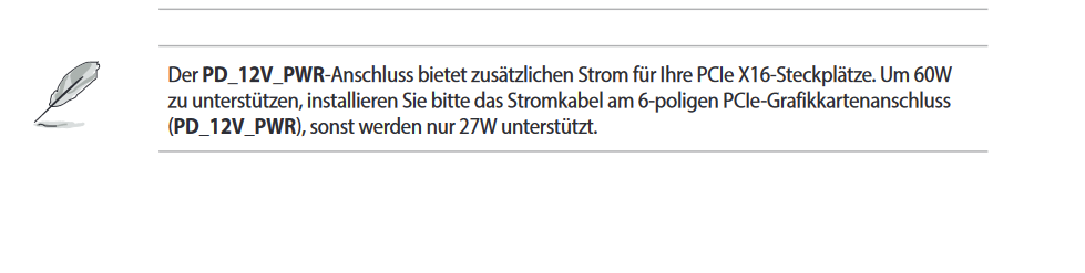

Ansonsten ist im Handbuch aber auch recht eindeutig erklärt
Der PD_12V_PWR-Anschluss bietet zusätzlichen Strom für Ihre PCIe X16-Steckplätze. Um 60W
zu unterstützen, installieren Sie bitte das Stromkabel am 6-poligen PCIe-Grafikkartenanschluss
(PD_12V_PWR), sonst werden nur 27W unterstützt.
Also einfach bei Bedarf nen 6 pol pcie Stecker dran.

Du hast auf dem Mainboard 2x 8-Pin für die CPU-Stromversorgung, natürlich den großen 24-Pin Stromanschluss
und zusätzlich einen 6-Pin Anschluss. An diesen kommt natürlich ein PCIe-Stromkabel vom Netzteil.
Der Anschluss wird benötigt, um den USB-C 3.2 Frontpanel Anschluss mit mehr Strom versorgen zu können.
Darum liegt der Stromanschluss auch unmittelbar neben dem entsprechenden USB-C Header.
