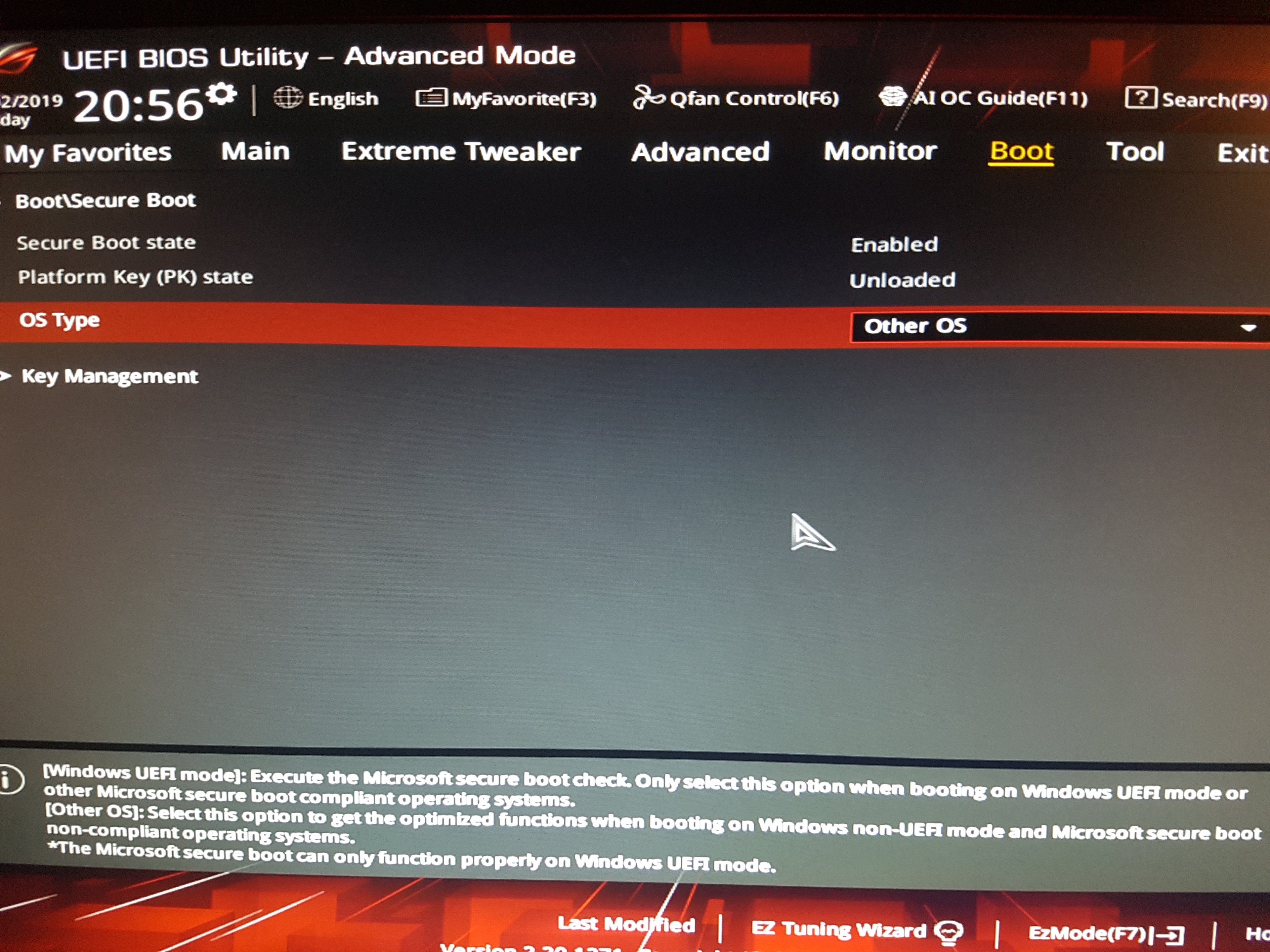

Secure Boot ausschalten. Deine SSD wird nicht im Bootmenü angezeigt, da im Bios Secure Boot eingeschaltet ist, und auf der SSD keine gültige UEFI Installation vorhanden ist. Ich habe das selbe Mainboard und Stand auch vor dem Problem, muste Windows im UEFI Modus komplett neu installieren (Alle anderen HDD & SSD abklemmen)
Und wenn ich mich recht erinnere muss die SSD für UEFI Boot im GP Format vorliegen und nicht im MBR Format.
Weis es jetzt aber nicht genau.
Reaktionen: babbe90
Danke, und wie bekomme ich das disabled? Es ist bei mir grau hinterlegt?

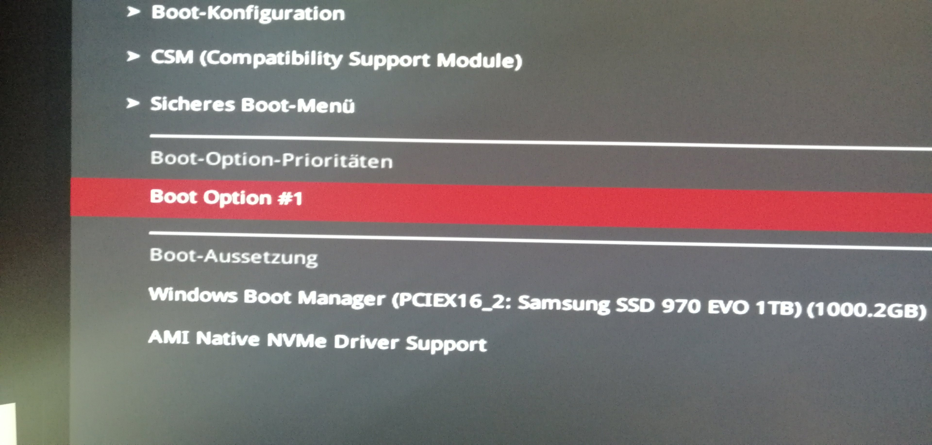

769263
Das auf Disabled stellen, Bild 2
Geht leider nicht... da es bei mir keine Boot-Prio anzeigt... :(

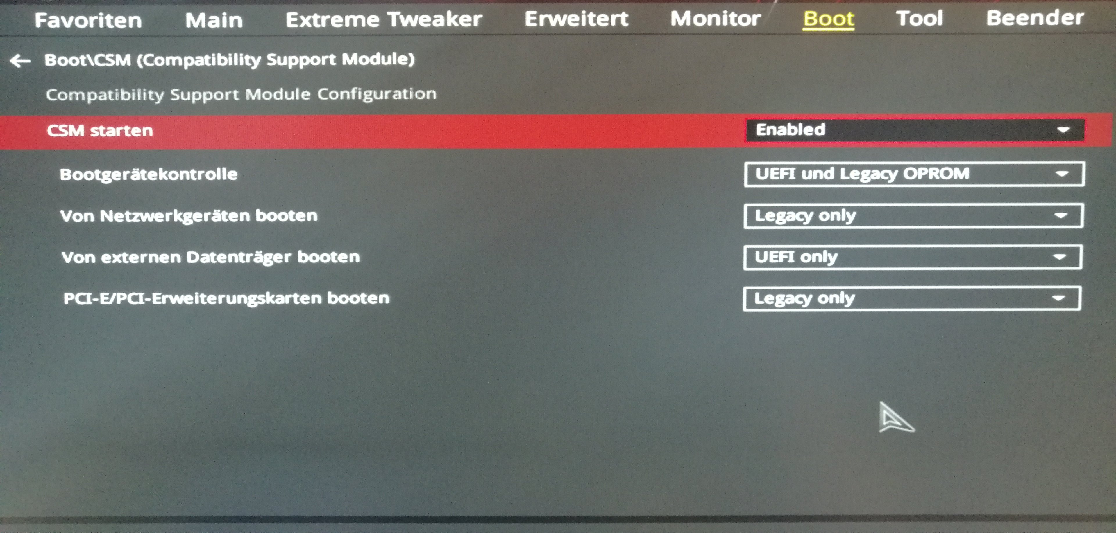

769286
Versuche mal das hier einzustellen.
Weil mit dieser einstellung ist auch mit aktiven Secure Boot das starten von MBR Laufwerke möglich.
Danach müsten auch alle Laufwerke angezeigt werden die im System vorhanden sind.

Heiliger Strohsack, Danke - jetzt läuft die Kiste endlich 😍 war schon kurz vorm verzweifeln! Konnte normal (bis jetzt) auf meiner SSD mit bereits vorhandenem un kürzlich aufgesetztem Win 10 booten.
Herzlichen Dank! Vllt. hilft der Thread ja andere, mit den gleichen Probs.
Für mich jedoch unverständlich wie man sagen kann, dass bei ASUS das BIOS/UEFI so übersichtlich sein sollte, vor allem für Newbies. Ich meine, mein letzter Eigenbau is 8 Jahre her und ich war zwar nich mehr ganz so bei der Sache was PCs anbetrifft, aber so einen versteckten Schmarn, kann man ja nicht finden.
Tausend Dank nochmals :)

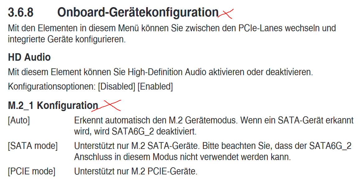

Habe meine eine Crucial P5 Plus m2 2 TB geholt und möchte diese gerne als zusätzliche SSD aufm M2 Slot 2.1 installieren. Problem dabei ist, dass der Rechner dann bootet, kurz in Windows ist und dann versch. Bluescreen bringt:
KERNEL_MODE_HEAP_CORRUPTION
KERNEL_SECURUITY_CHECK_FAILURE
In der Anleitung vom MB steht das bei "Onboard-Konfiguration" es einen Punkt geben soll, welcher diesen m2_1 Slot steuern soll.
Problem daran, ich hab diesen Punkt im BIOS nicht und kann das somit nicht einstellen.
Eine andere HD hab ich vom Port SATS6G_2 schon umgehängt - hat jedoch nicht den gewünschten Effekt gebracht.
Gegoogelt habe ich bereits auch schon, aber nichts schlaues gefunden was mir helfen könnte.
Hat evtl. jmd. eine Idee/Lösung wo das Problem hier sein könnte?
