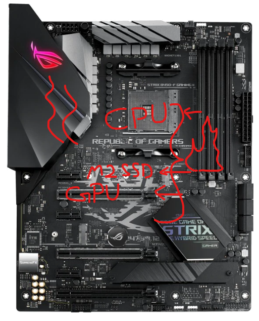

Moin,
wie der Titel schon sagt, habe ich genau an dieser Stelle einen nervigen Hitzestau, der sich auf mein gesamtes System bemerkbar macht.
Die Silent Wing 120mm Lüfter machen frontal einfach nicht ordentlich ihre Arbeit.
Aktuell ist mein Gehäuse offen.. ein kurzer Wärmetest zwischen GPU und CPU mit dem Zeigefinger bestätigt es sofort.
Der Aufbau von diesem Mainboard ist einfach unzweckmäßig. Habt ihr dafür eine Lösung?
Meine M2SSD ist in Spielen durch den Hitzestau immer um die 60 Grad.
Gekühlt wird meine CPU mit einem Noctua nh12u (2 Lüftervariante).
Sind die Silentwings von bequiet einfach zu schwach?

neues Gehäuse mit "offener" Front (Mash etc)
Dann können die Frontlüfter auch Luft ins Gehäuse schaufeln und somit das MB kühlen
Nein... dein Gehäuse ist vorne einfach zu geschlossen als das dort ausreichend Luft angesaugt werden kann.

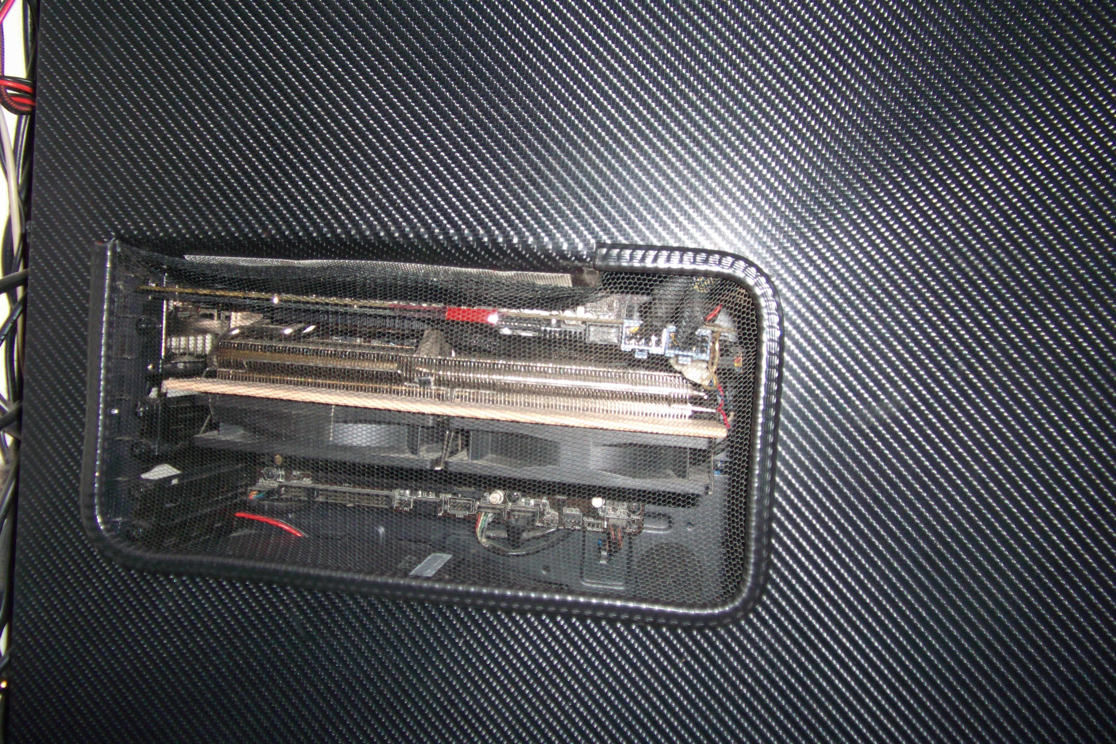

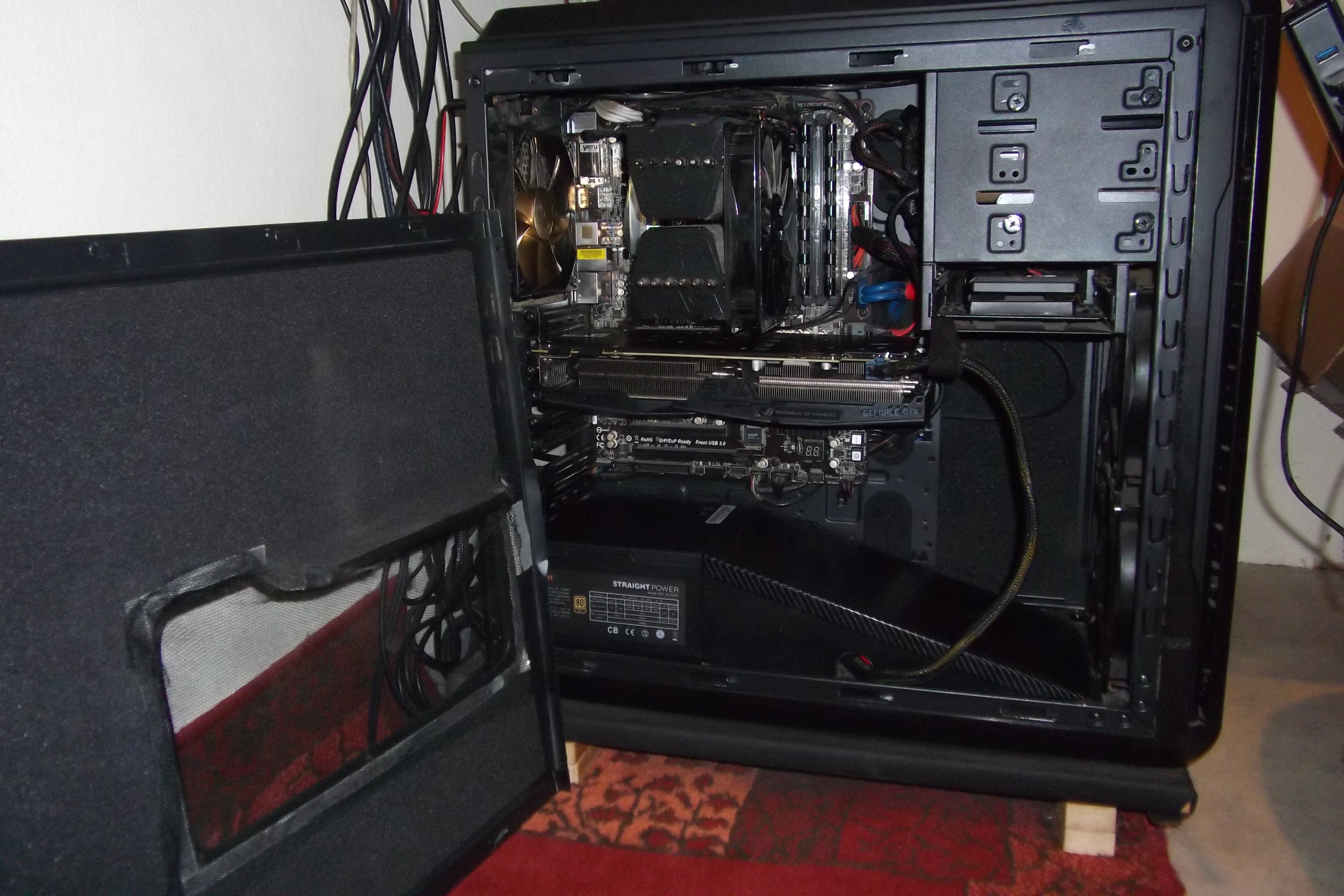

Ich hatte in meinem Gehäuse auch das Problem, habe dann in die Seitenwand einen Ausschnitt geschnitten durch den die GraKa unten Ansaugen kann und oben den Großteil ihrer Abluft gleich raus befördert.
Brachte bei der GraKa 10°C und für die CPU beim zocken auch noch 3°C, weil kühler im Gehäuse. Hohe Drehzahlen der Gehäuselüfter brauch ich nicht mehr, die GraKa wird nur 0,5°C wärmer wie mit ganz offener Seitenwand.
