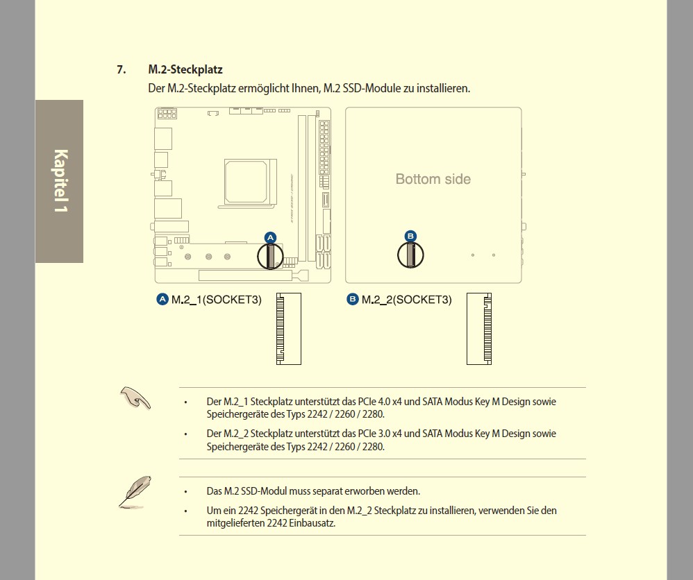

Systemneubar mit Verwendung mancher alten Komponenten:
Die neue m.2 SSD wird werder im BIOS noch von Windows erkannt, wenn sie im vorderen m2_1 Slot vom Mainbaord verbaut ist. Wenn ich sie im m2_2 Slot auf der Rückseite des Boards verbaue wird sie erkannt. Das BIOS ist auf dem aktuellsten Stand.
Da der vordere Slot auch PCIe 4.0 supportet, hab ich im BIOS hab ich die PCIe Version von "Auto" auf "3.0" verstellt, aber das hat nichts gebracht. Dann hab ich versucht, ob die m.2 ohne die beiden SATA SSDs erkannt wird, aber das ist leider auch nicht so. Außerdem hab ich noch erfolglos alle möglichen Kombinationen aus RAID vs. AHCI Enable/Disable durchgespielt - ohne wirklich zu wissen was es ist, aber es war einer der Ansätze hieraus: https://www.reddit.com/r/sffpc/comments/qahxuy/m2_slot_1_not_detecting_anything_on_asus_rog/)
Die offensichtliche Antwort ist natürlich ein defektes Mainboard, aber vielleicht hat ja noch jemand ne Idee was man probieren könnte (oder mir erklärt jemand, warum das gar nicht funktionieren kann
), bevor ich das Mainboard einschicke.
Besten Dank und Liebe Grüße!
