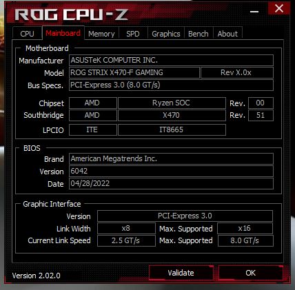

Da wir das gleiche Maiboard haben (X470 F-Gaming), ich aber leider nur grob sagen kann, welche REV. Version (gibts da ein besseres Tool für?) das Mainboard hat. (Mainboard Kauftermin: Dez 2019.)
Welchen Treiber für den "I211" hast du denn installiert?
Den letzten, den ich im NET gefunden hab, ist der Wired_driver_27.8_x64 vom Dez. 2022.
(nicht von der ASUS Webseite!) Der ist bei mir auch installiert und funktioniert!
Revision kann ich dir mit HW Info leider genauso wenig sagen. Hab aber exakt den Treiber installiert :/
