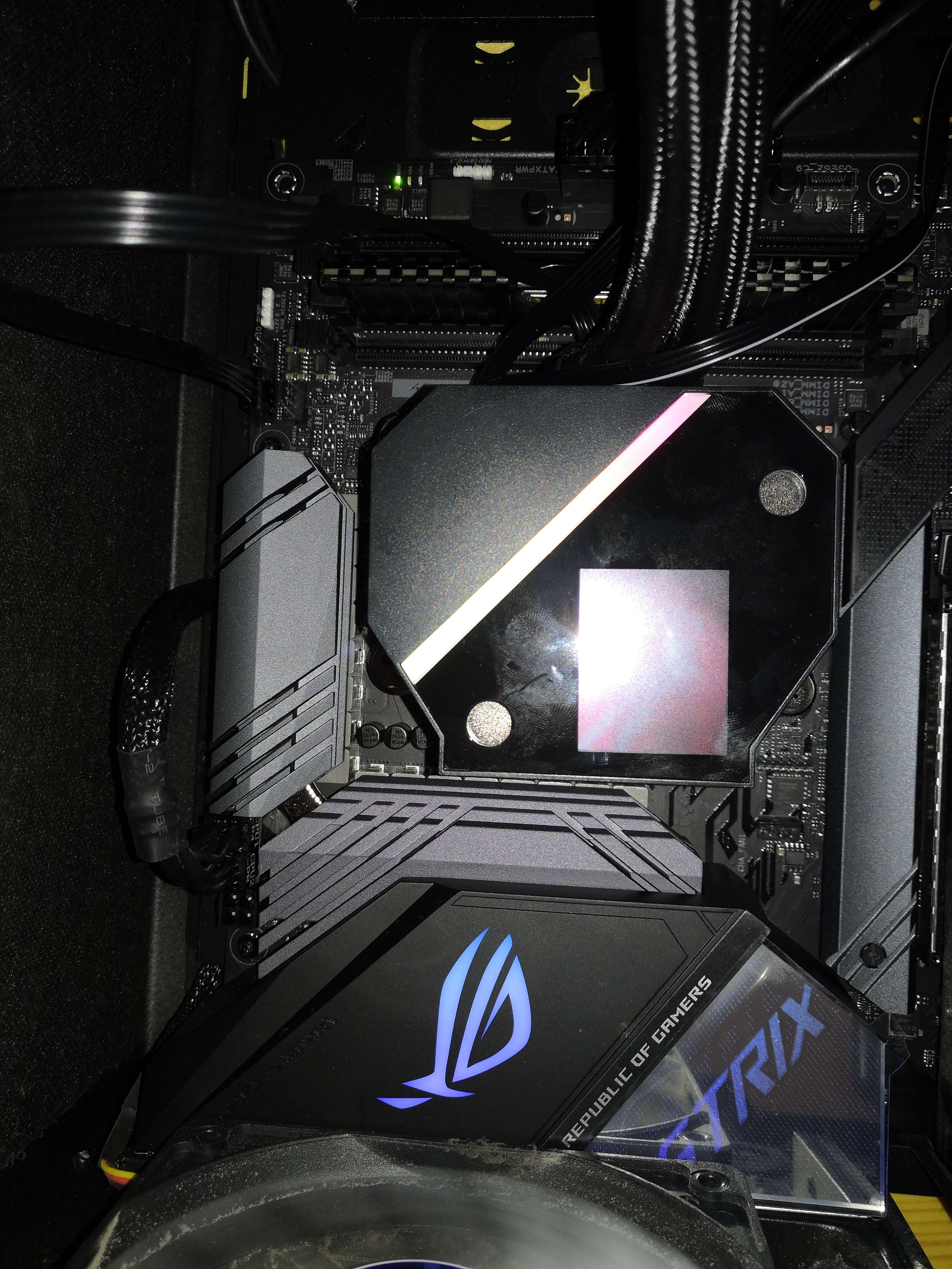

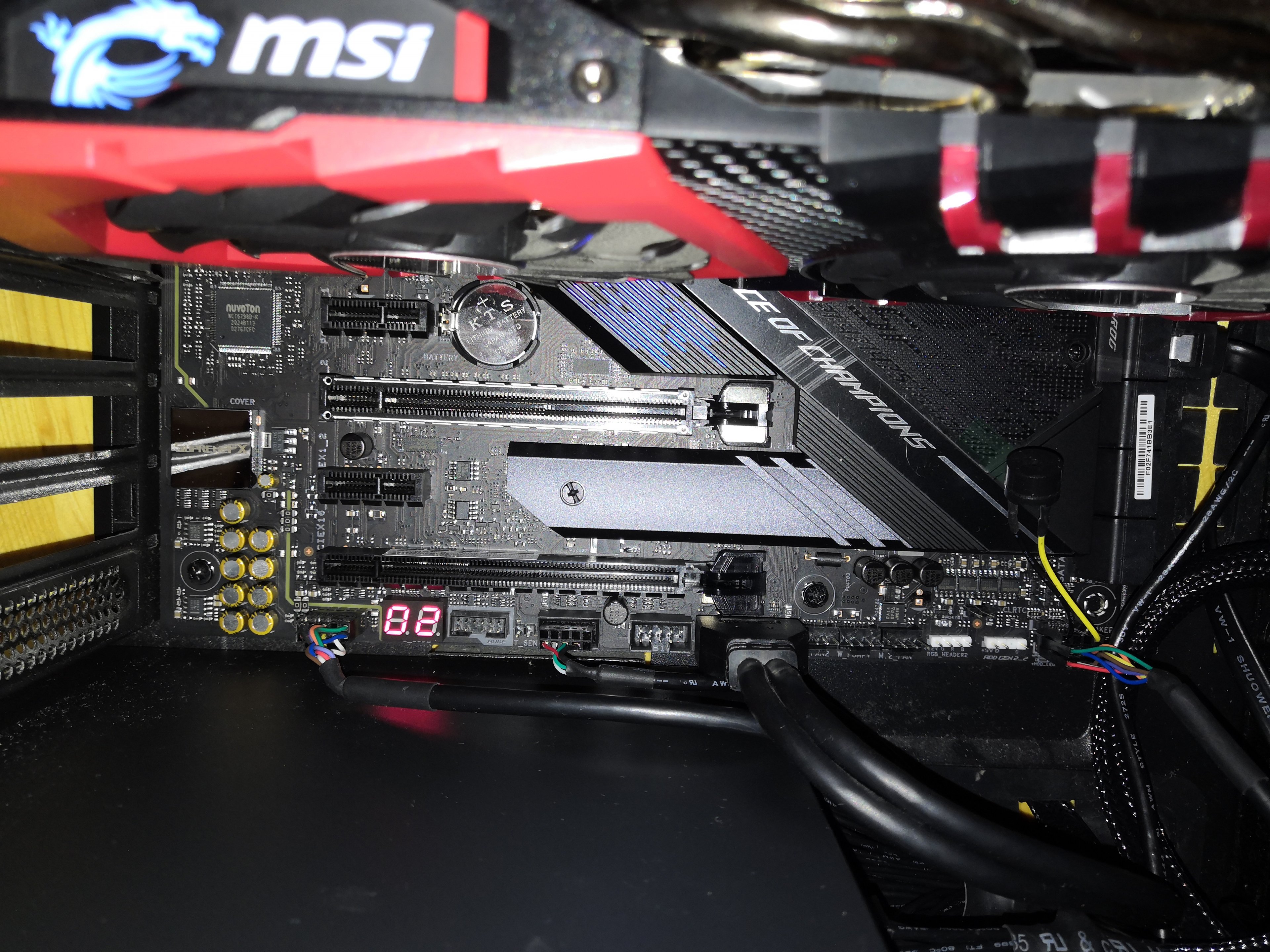

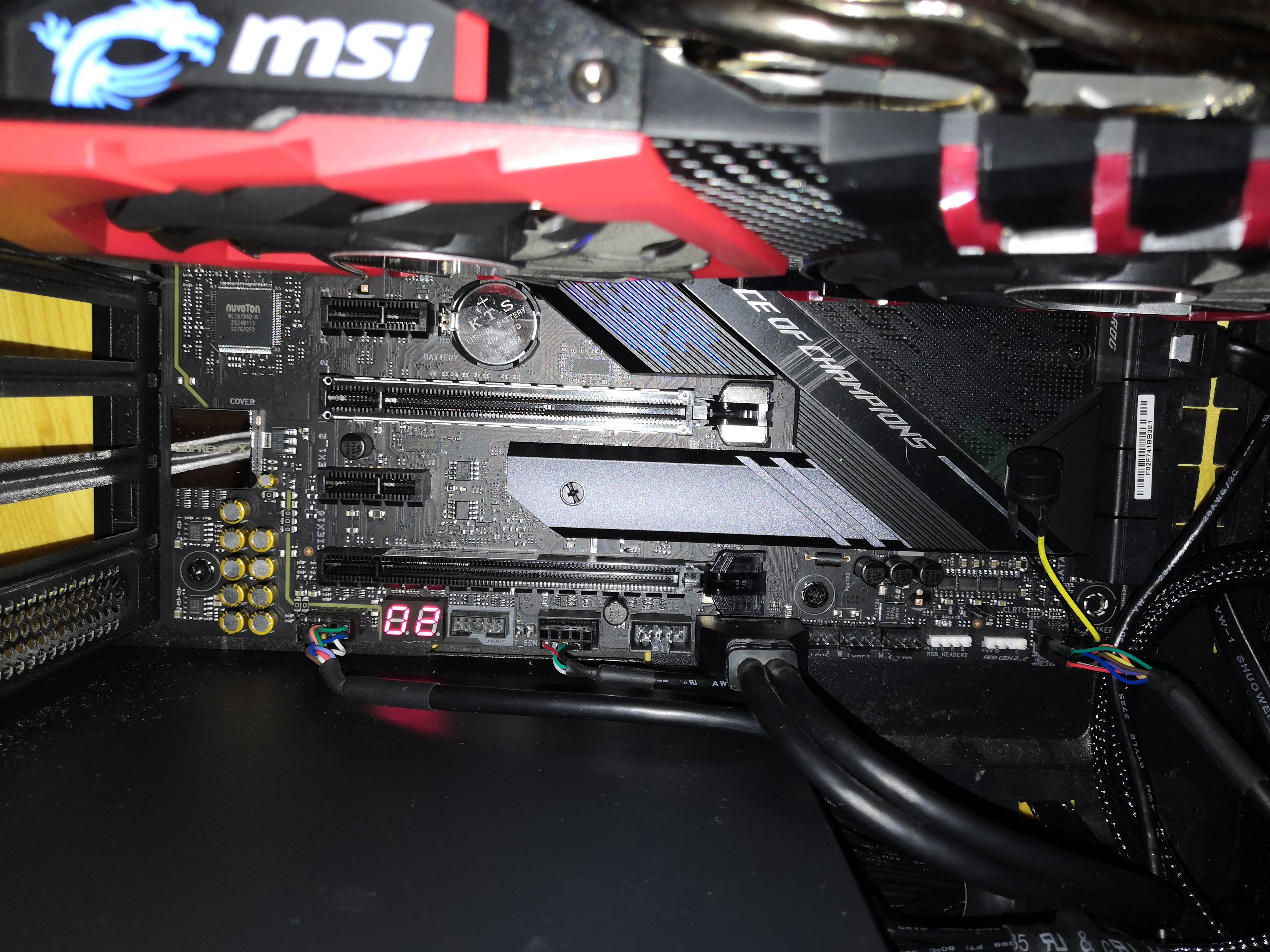

Möchte mir ein neues System bauen. Da Grakas nicht verfügbar sind habe ich erstmal neues MB und CPU sowie Netzteil und Wakü gekauft. Beim booten bleibt der Monitor schwarz. Es leuchtet die grüngelbe LED (BOOT) und die Anzeige zeigt 02 -> AP initialization before microcode loading. Der Pieper piept nur einmal kurz: One short beep from the speaker means the device boots normally. Please confirm the monitor is working and correctly connected to the device. (passt ja iwie nicht zum Rest oder?)
Im Prinzip sehr ähnlich wie hier schonmal geschildert: https://www.computerbase.de/forum/threads/neues-mainboard-und-cpu-stuck-im-asus-boot-screen.1988678/. Allerdings bekommt er immerhin ein Signal auf dem Bildschirm und es leuchten 2 Lampen auf dem MB. Ich habe nur die grüngelbe.

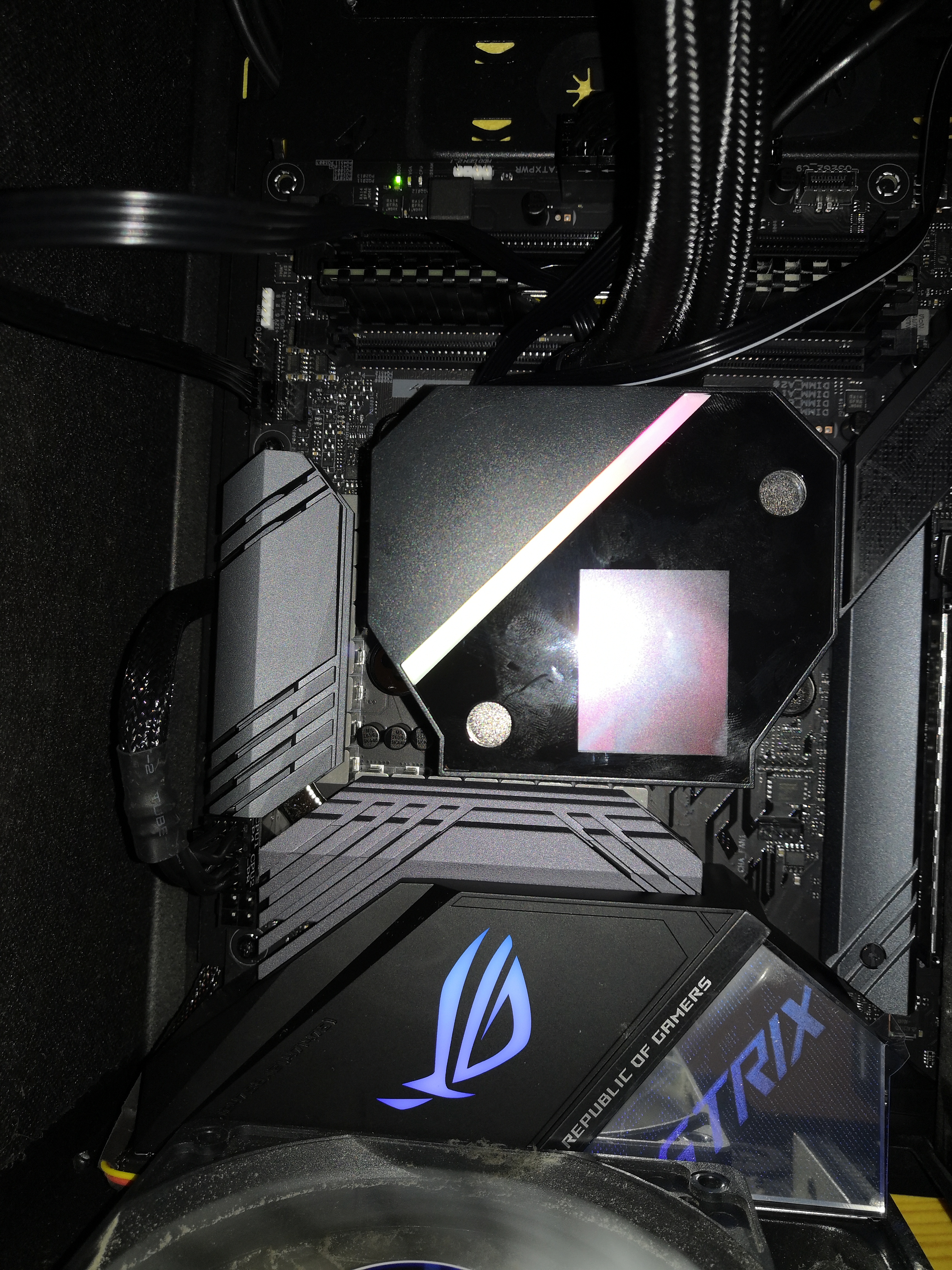

Die Schritte im oben genannten Thread habe ich auch durchgeführt. Ich habe zuerst die Bios Batterie rausgenommen, gewartet, ging nichts. Dann BIOS mit nem Stick auf die aktuelle Version geflasht. Alle Teile einmal aus und wieder eingebaut. Auch CPU und Wakü, Graka und RAM(mit allen oder auch einzeln). Es bleibt beim gleichen Problem. Verkabelt sollte alles richtig sein oder? (Oben links am MB gibt es die ATX Power connectors 8 plus 4 Pin, ich hab da jetzt wie im Handbuch nur 8 besetzt[plus die 24 an der Seite]das passt doch auch oder?)
Dann hab ich wie oben beschrieben den Pieper eingebaut und oben genanntes Signal bekommen. Was kann ich jetzt noch versuchen?
Jetzt hab ich noch das Video gefunden. Allerdings versteh ich den guten Mann nicht so richtig. Könnte das mein Problem sein. Habe leider keine andere Graka.
Danke schonmal im Vorraus!

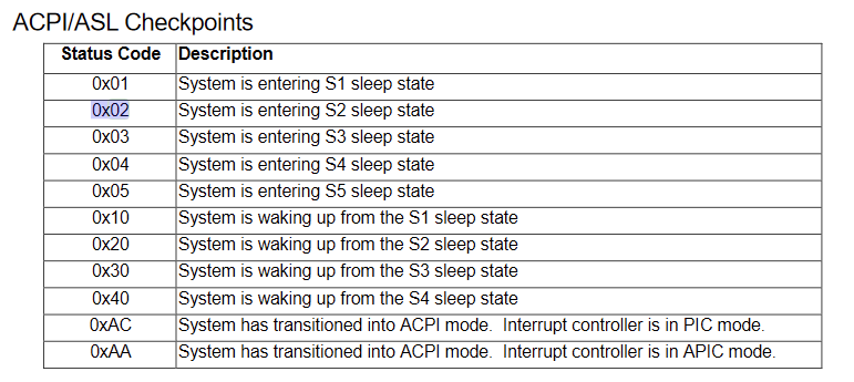

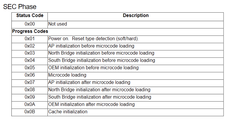

Etwas passt nicht zwischen Segmentanzeige (02) und Diagnose-LED (Boot):
Als erstes muss die Initialisierung der CPU erfolgreich sein, dann folgt der Arbeitsspeicher, dann die anderen Komponenten:
UEFI (BIOS) Initialization phases:
  1. SEC (Security) phase:
    Pre-RAM code handles CPU initialization to create temporary stack in CPU cache.
  2. PEI (Pre-EFI initialization) phase:
    Finishes CPU initialization, discovers the DRAM, and determines boot mode (cold boot, S3, S4)
  3. DXE (Driver Execution Environment) phase:
    Loads drivers that initialize the rest of system hardware.
  4. BDS (Boot Device Selection) phase:
    Finds boot devices, loads the OS, and passes control over to the OS
Danach müsste die CPU-LED und nicht die BOOT-LED leuchten, da die Initalisierung der CPU nicht abgeschlossen ist.

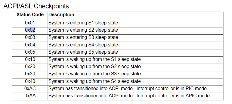

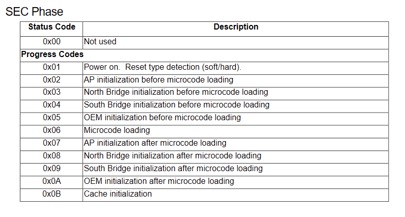

Monitorkabel und Stromstecker sind richtig. Aus deinen Tabellen werde ich leider nicht schlau. Aber ich lese daraus auch nur, dass du ein Problem siehst, ohne ne konkrete Lösungsidee!?

Nach der Segmentanzeige beim zweiten Initialisierungsschritt (0x02) der der SEC (Security) Pahse stehen. Nach der Diagnose-LEDs befindet sich das UEFI aber in der BDS (Boot Device Selection) Phase.
