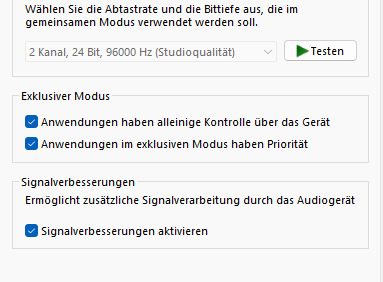

Das Format ist:
Nachdem ich die Haken entfernt habe, höre ich GAR nichts mehr. Bin echt genervt. Was ist denn das?!

An den exklusiven Modus hatte ich auch schon gedacht, doch ob er zur Signalverzögerung führen kann...

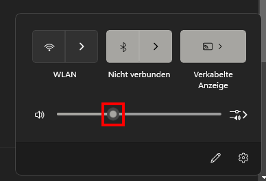

Ich teste das immer am einfachsten mit dem Klick auf den hier:
