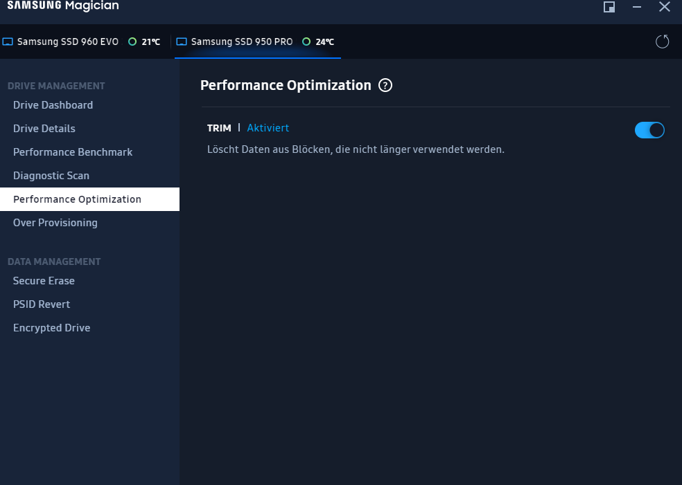

1) Samsung Magican: Performance Mode lässt sich nicht auswählen. Normalerweise lässt sich per Schieberegler einstellen, wie man die SSD betreiben möchte. Dieser wird mir hier gar nicht angezeigt.

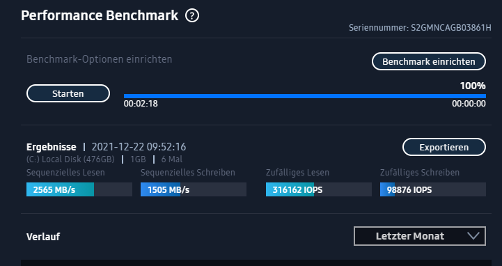

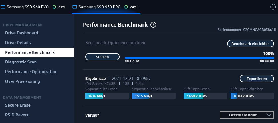

~1500MB/s schreibrate kommen für die 950 PRO 512GB gut hin, lesend sollten ~2500MB/s drin sein. die grenze bei ~1650MB/s passt recht gut zu 3.0_x2. die "echt bescheidene" geschwindigkeit betrifft nur die 950 PRO oder auch die 960 Evo? du schreibst im plural von "SSD´s", postest aber nur screenshots der 950 PRO.

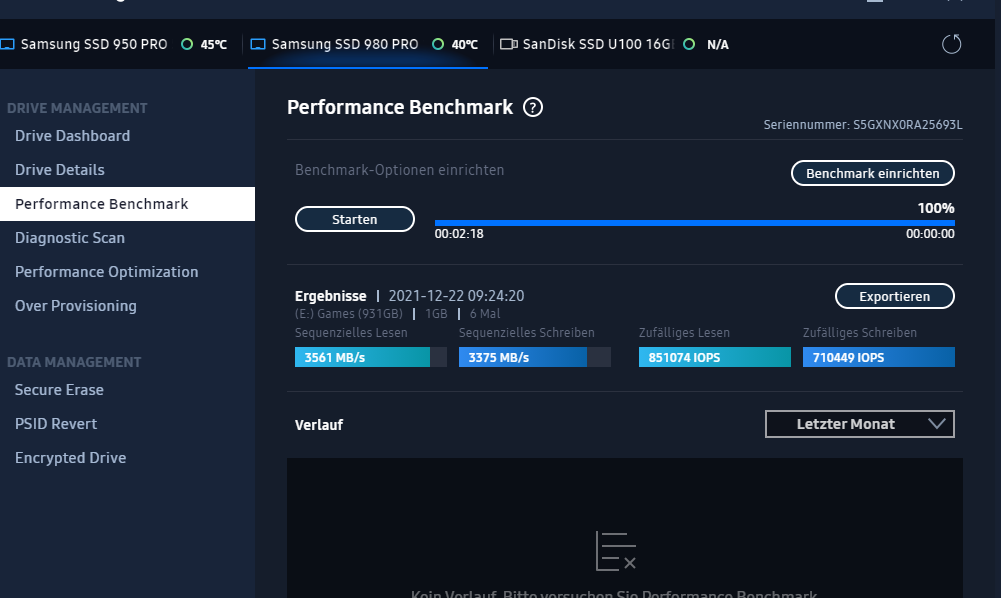

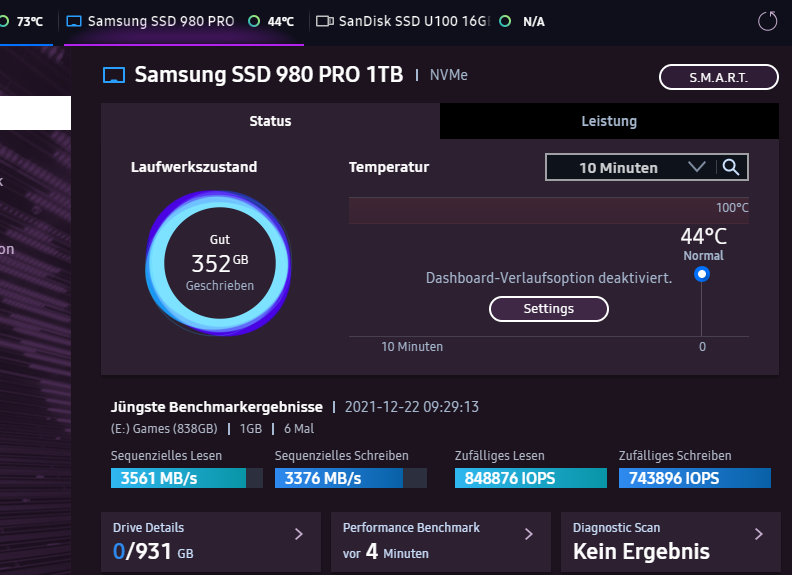

Ich habe mal etwas rumprobiert:
Es ist egal, auf welchem M2 Slot ich die M2´s einbaue, beide sind gleich schnell.
Spannend finde ich, dass auf dem PCIE3 die 980er Pro so viel flotter ist, als die 950er Pro. Ich hatte vermutet dass die 980er erst unter PCIE4 deutlich schneller ist.
# 980 Pro:
# 950 Pro:
Was ich noch nicht verstanden habe: warum kann ich bei 980er den Performance Mode aktivieren und bei der 950er nicht? Beide sollen diese Funktion unterstützen. (ja, immer nur eine der beiden eingebauten Platten kann diese Funktion nutzen)
warum? die 950 PRO 512GB reizt die 3.0_x4-schnittstelle mit ~2500MB/s lesend und ~1500MB/s schreibend nicht ansatzweise aus.
Mit meinem MB müsste ich mit dem PCIe x4 4.000 MB/s erreichen. Wenn ich diesen Artikel richtig verstanden habe.
Warum schaffe ich mit der 980 Pro die dann nicht? Habe ich etwas falsch eingestellt?
