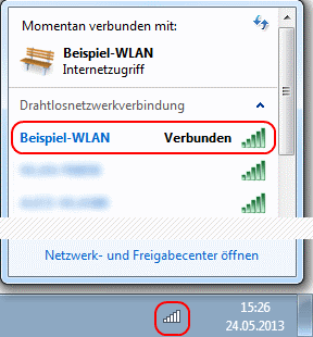

Wie gesagt bei mir steht in Windows wenn ich rechts unten auf das Wlan Symbol klicke und dann nur die Maus auf mein Netzwerkhalte in dem kleinen Popup Fenster "Verbindungstyp: 802.11n" kann man das ändern ? Ich kann meine Router ja leider nicht sagen das er mir im 5Ghz Netz nur das AC Signal schicken soll.

Den AC56U hab ich auf 80Mhz laufen und AC Beamforming wobei das ja nichts damit zu tun hat, da meine Karte ja nicht mit AC verbindet. steht bei dir denn 802.11ac wenn du nur die Maus auf dein Netzwerk hälst ?

Ja ich meinte wenn du hier auf den Namen "Beispiel WLAN" die Maus nur halten würdest zeigt der eine Kurzdefinition an von dem WLAN Netzwerk und da steht unter anderem auch Verbindungstyp. Was steht da bei dir ?
Habe Windows 8.1, da steht da nicht viel.

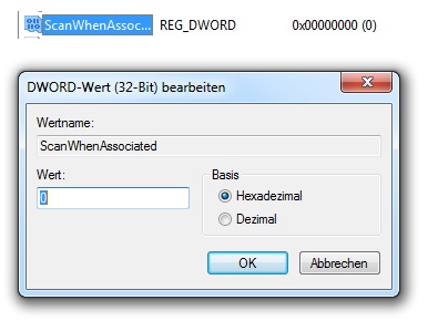

Den Eintrag habe ich gesucht weil der Mensch aus dem Intel Forum das Beschrieben hat.
3. Inside will be a number of folders named 0000, 0001, 0002, etc. Look through all these folders until you get one that says Intel(R) Dual Band Wireless-AC 7260 in the registry.
4. Once the device has been found, search for a value called ScanWhenAssociated.

So, Domingo... ich habs.
Ich hab diesen Link hier gefunden und wusste nun auch wonach ich suchen muss.
http://jakthebomb.tumblr.com/post/90717903679/intel-wireless-ping-spikes-and-lag-fixed
Es ist kein Ordner/Folder der Intel(R) Dual Band Wireless-AC 7260 heisst [So wie Domingo es ja auch gesagt hat aber ich wollte ja nicht hören ;-) ] Sondern es ist ein Wert in einem der Ordner von 0001 - 0020 - in meinem Fall war es der Ordner 0015 (Win7 - 64bit) und dort habe ich die Datei gefunden
Dort habe ich nach dem Wert "ScanWhenAssociated" gesucht und Ihn NICHT gefunden, also hab ich Ihn einfach erstellt. Rechtsklick - Neu - DWord Wert 32 Bit und hab Ihn dann "ScanWhenAssociated" genannt und den Wert auf 0 und hexadezimal gesetzt.
Rechner Neu starten nicht vergessen. Und denkt dran wenn Ihr Treiber neu installiert müsste Ihr diesen Schritt evtl wiederholen !!!
Ich hoffe diese Einstellung kann auch künftig leuten helfen das Problem in den Griff zu bekommen. Vielen Dank an Domingo2010 - ein schönes Wochenende. Wenn ich es getestet habe werde ich auch nochmal Rückmeldung geben ob die Spikes nun weg sind etc.
