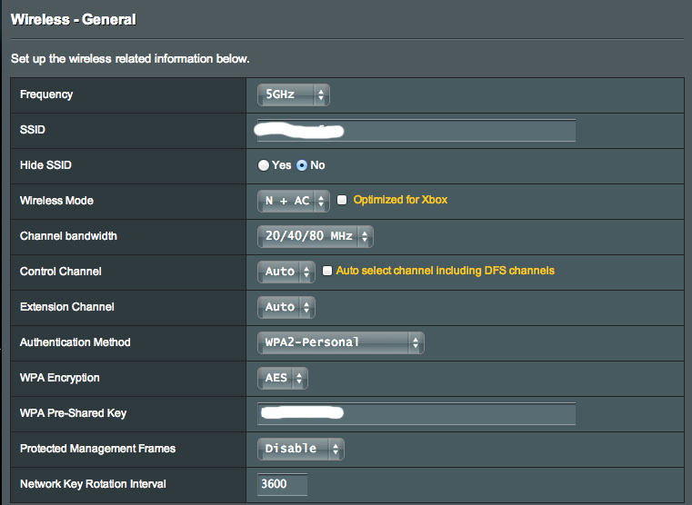

Haben mir einen RT-AC68U von Asus gekauft, dass angeblich bis zu über ein Gbps schaffen soll. In meinem Rechner steckt ein Asus PCE-AC68 als Empfänger, die beiden Antennen sind in Sichtweite (d.h. im gleichen Zimmer) mit ca. 3 Meter Abstand.
Folgendermassen sehen die Einstellung aus:
Die Internetleitung ist die 250 MBit Version von Cablecom mit dem Horizon Gerät, wobei dort das WLAN abgeschaltet ist. Beim Speedtest.net kommt allerdings nur 100 Mbps durch - jetzt würde ich gerne herausfinden woran das liegt.

So, folgendes habe ich gemacht:
Mit WifiAnalyzer die Kanäle angeschaut und auf einen freien umgestellt.
Jetzt komme ich bereits auf 180 Mbps, allerings fehelen da noch 70 Mbps um auf die 250 zu kommen. Weitere Vorschläge?
Treiber, Firmware sind die aktuellsten
