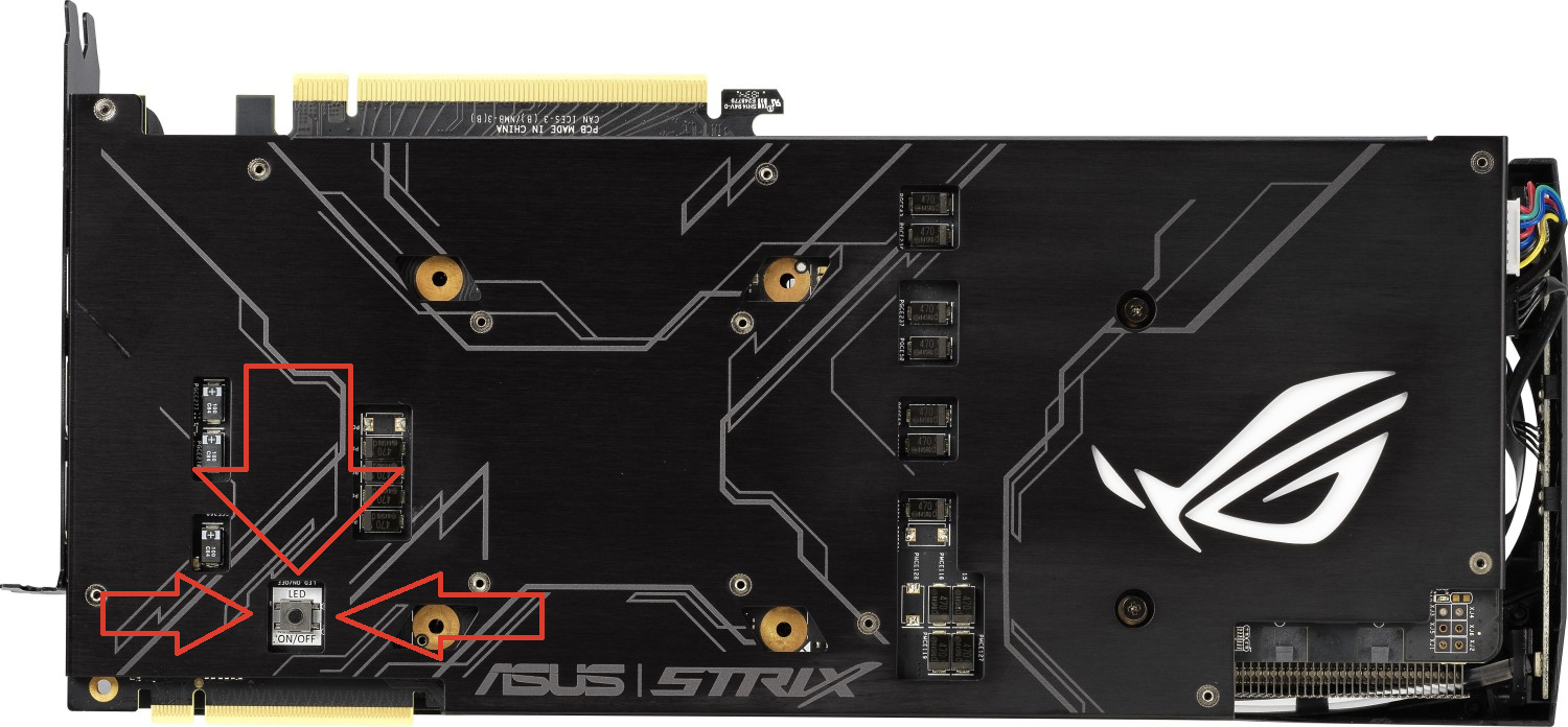

3.) Die Strix hat angeblich einen Schalter:
Es gibt Momente, in denen man einfach alle Lichter ausschalten möchte. Deshalb haben wir die ROG Strix GeForce® RTX 2080Ti O11G Gaming mit einem praktischen Stealth-Modus-Schalter ausgestattet. Mit einem Druck auf die Taste verwandelst du dich im Handumdrehen von einem Meister des Farb-Universums in einen verstohlenen Ninja.

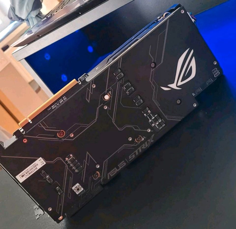

Du kannst sie per Schalter auf der Karte deaktivieren. Habe die selbe Karte nur in weiß hier noch im Rechner meiner Frau.
Reaktionen: marcus locos
