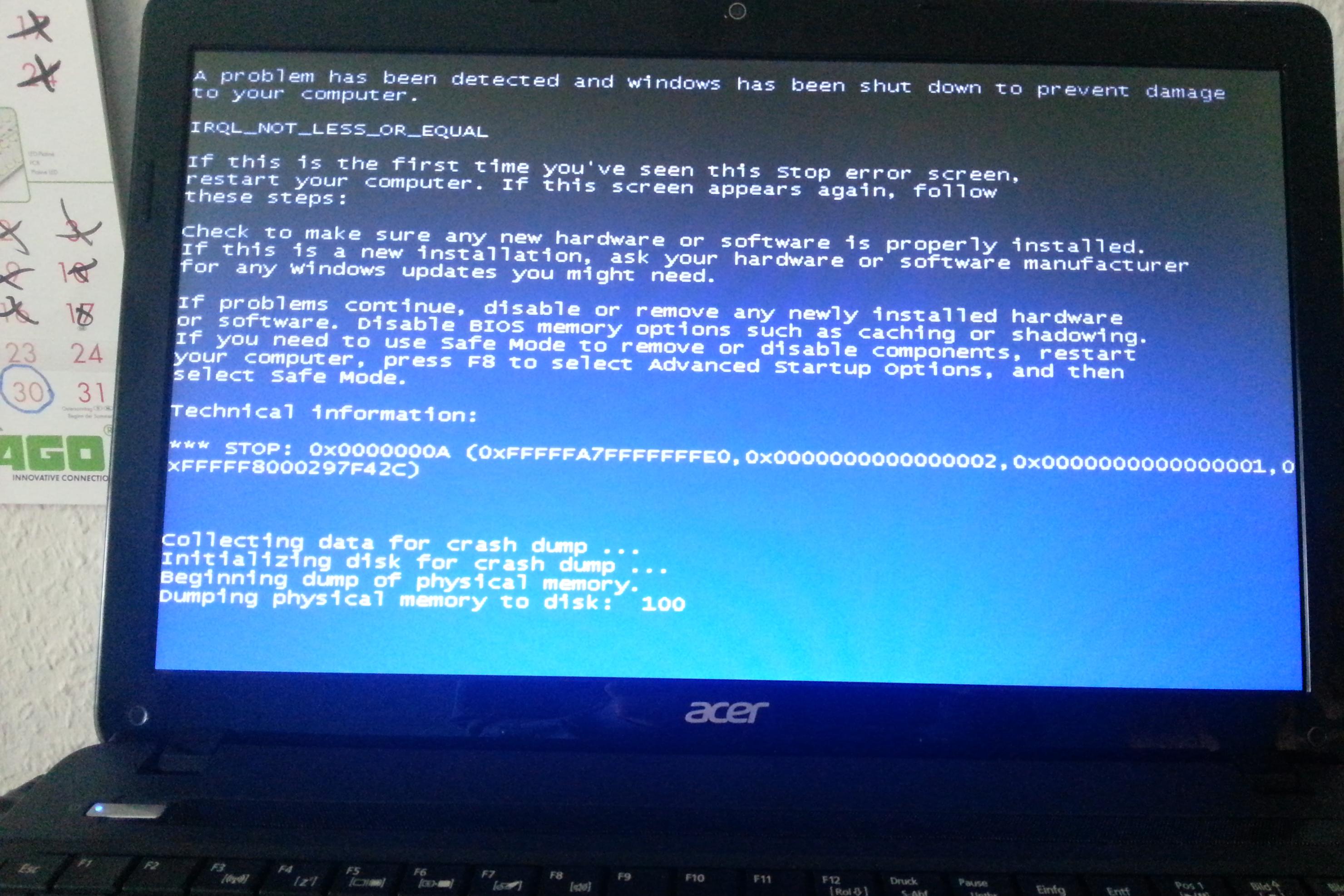

Ich habe auf meinem Asus TravelMate P253-E Windows 7 installiert, vorher auch dir Festplatte formatiert.Wenn ich danach den Leptop neustarte geht alles.
Wenn ich allerdings Die updates installiere und neustarte gibt es einen kritischen windown zusammenbruch und es geht nix mehr !
Das selbe passiert sobald ich die Treiber installiere.
Ich weis nicht mehr woran es liegen könnte, bitte um Hilfe

kritscher windows zusammenbruch
was darf man darunter verstehen? bluescreen? wenn dem so ist, bitte den bluescreencode hier posten

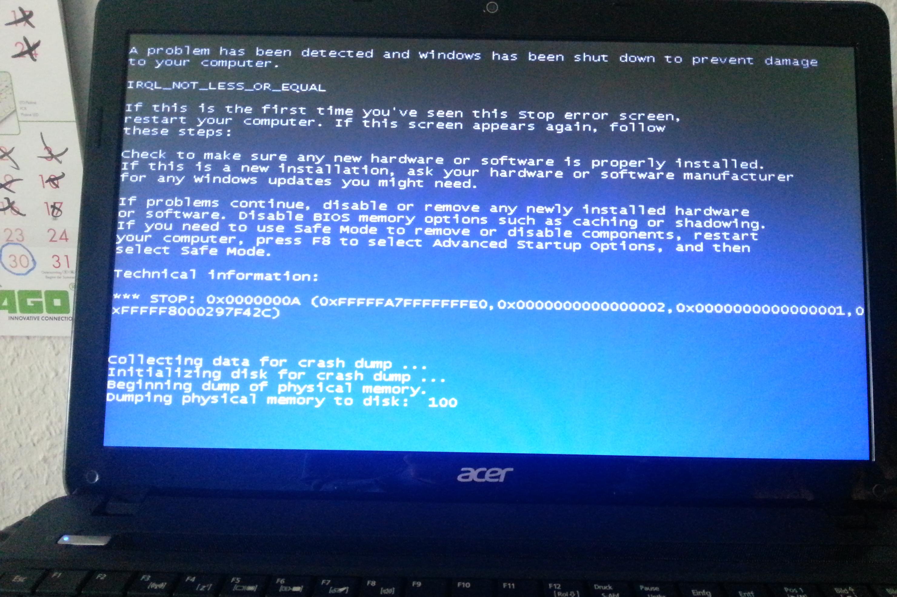

Tja habe es nochmal neu gemacht treiber manuel runtergeladen, habe die updates gemacht und er ist abgeschmiert hier der Bluescreen
Ich habe das Problem gelöst das Laptop hat es nicht geschafft das Service pack 1 selber zu installen. Wenn man dies manuel macht klappt es dann. und die Treiber CD geht auch für win7 ;)
