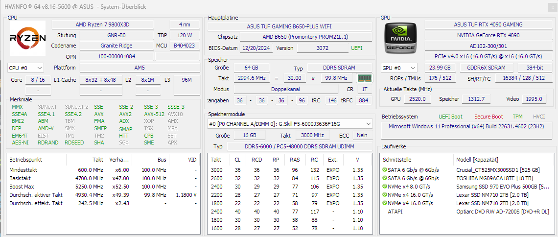

Ich kann nach der manuellen Eingabe der EXPO DRAM Werte im Bios ein mal erfolgreich in Windows booten. Nach dem Herunterfahren bootet der PC dann jedoch nicht ein zweites mal. Evtl. wurden die Werte nach dem Herunterfahren wieder verworfen?
Während des nicht erfolgreichen Bootens leuchtet die rote Status LED auf dem Mainboard für DRAM.
Aktuelles Bios 3072 ist installiert.
Diverse EXPO Einstellungen, die alle ein mal erfolgreich booten. Bei allen ist kein erfolgreiches Booten ein zweites mal nach dem Herunterfahren möglich.

2x 32 GB Module wären wohl besser gewesen. Nutzt du Memory Context Restore?
MCR
6000 MTs bei Vollbestückung, kannst du vergessen, ist unrealistisch dies stabil und bekommen.
Takt senken, immer weiter senken bis es stabil läuft.
Schau mal auf die AMD-Seite, beim 9800X3D, bei vier Modulen garantiert einen deutlich niedrigeren Takt, nicht Grundlos.
Danke für den MCR Hinweis. Scheint genau in die Richtung zu gehen.
Ich versucht gleich mal die MCR Einstellungen im Bios zu finden.
Mit EXPO Settings (also 3000er Speichertakt mit den manuell eingestellten Werten nach SPD) war allerdings schon sehr lange nichts passiert. Wie ich jetzt gelernt habe, ist aber wohl 1 Minute für das "DRAM Training" normal - das hatte ich nicht gewusst, evt. war ich auch zu ungeduldig.
@ Wolfgang: wow ok, ich bin da nicht so infomiert. Ich hatte heute meine neue 9800X3D von Mindfactory bekommen und sie versucht einfach mit EXPO Settings meines System davor (7800X3D) zu betreiben.
Irritierend, da die gleichen 4 RAM Riegel mit der 7800X3D CPU auf 3000 funktioniert hatten....
Auch irritiernd: warum funktioniert das System auf 3000er Takt dann bei dem "ersten Mal" booten nach dem Einstellen der 3000er Werte im Bios? Ich konnte in dem "Erstbetrieb" schon die üblichen Benchmarks und Spiele ohne Probleme nutzen..scheint da alles so "wie es soll"...
Bin gerade mit diesen manuellen Werten unterwegs...scheint so zu funktionieren - ich versuche jetzt mal mit MCR zu rebooten...
Ein zweiter Bootvorgang kommt auch mit aktvierem MCT nicht weiter
