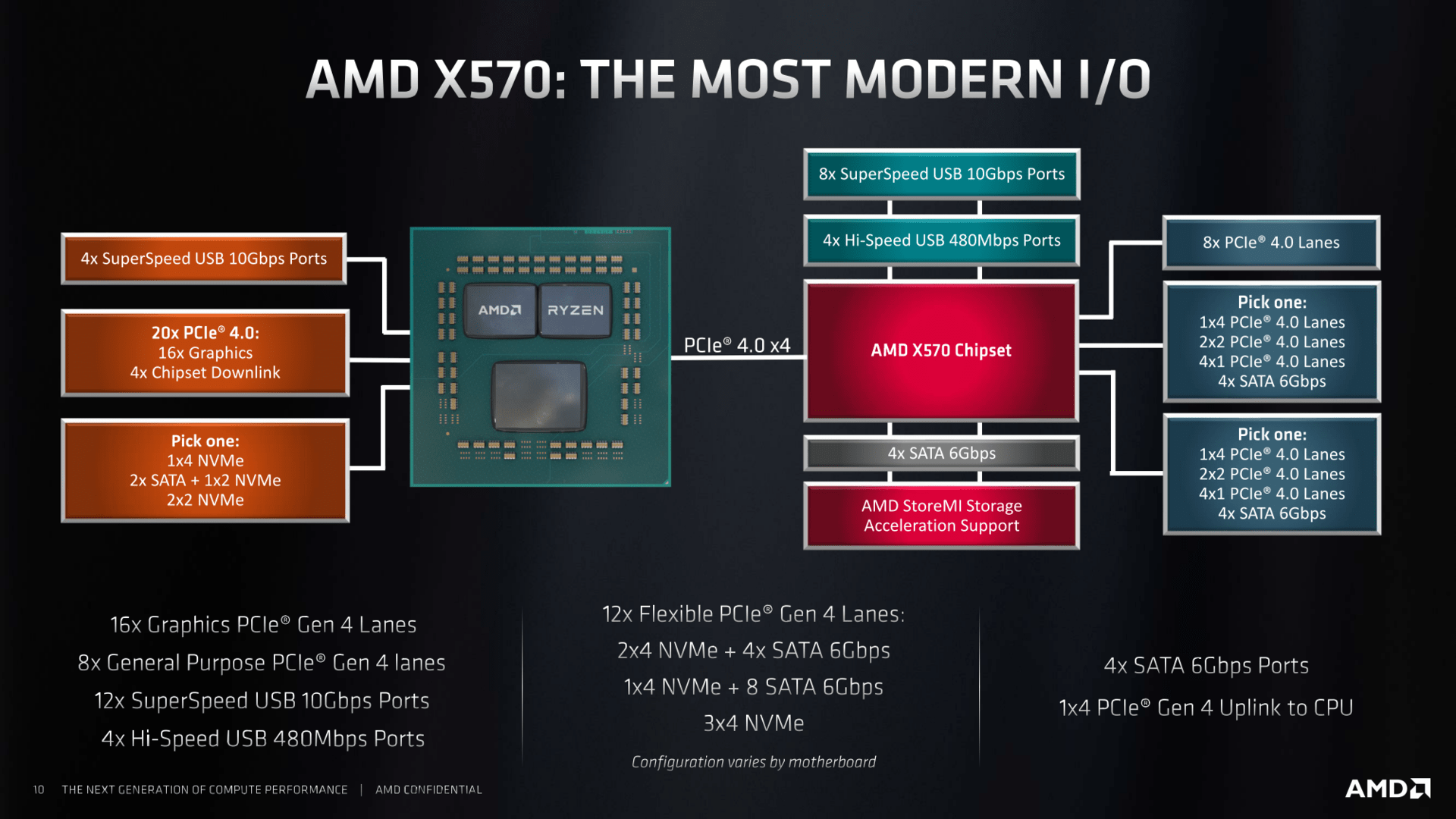

Die beiden Boards haben tatsächlich 2 x M.2 4.0 x4?
4 Lanes sind am ersten M.2 direkt an der CPU dran.
16 Lanes sind für PCIE 1
4 Lanes sind für den zweiten M.2.
Stimmt das so ist oder übersehe ich irgendwas?

Das bedeutet dass du die 4 Lanes nicht nutzen kannst. Damit ist der Chipsatz an die CPU angebunden. Die tauchen nirgendwo auf.
Effektiv hast du also. 16 Lanes für die GPU und 4 Lanes für einen M.2 Slot von der CPU.
wenn er 2 m2 einbaut, wird dann die gpu kastriert auf x12? hatt das mainboard keinen extra controller fuer den 2 m2 slot?
Der 2. Controller hängt am Chipsatz und dieser ist mit 4 lanes an der CPU angebunden. Durch diese 4 lanes muss alles durch, was am Chipsatz angebunden ist.

M.2_1 und PCIEX16_1 hängen hier an der CPU, M.2_2 und auch alle anderen slots/ports am chipsatz. der ist mit 4 4.0-lanes an der CPU angebunden. der X570-chipsatz an sich hat 16 PCIe4.0-lanes, aber die kommunikation zwischen chipsatz und CPU erfolgt eben über nur 4 4.0_lanes.
AMDs X570-Chipsatz: Die erste Desktop-Plattform mit PCIe 4.0 im Überblick

gut, also gehen ja doch die 2 m2 voll pcie 4.0 x4 und eine eine pcie gpu 4.0 x16 wie in meinem ersten post geschildert.
naja wenn 4 lanes ueber den chipsatz gehen ist ja egal
Da muss aber eben auch alles andere durch wie SATA, USB usw usf
Reaktionen: Graue Eminenz
Wird net problematisch sein, aber exklusiv ist der zweite Port eben auch nicht.
