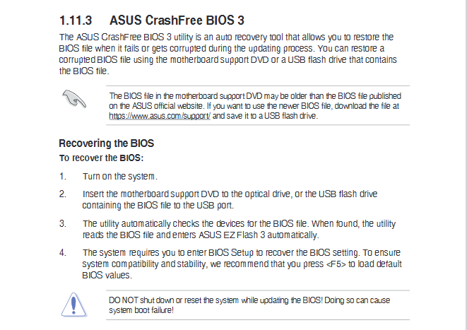

Per ASUS CrashFree BIOS 3 versuchen.
Entweder per Support-DVD oder mit USB-Stick und mit BIOSRenamer umbenannte BIOS-Datei "TGX570PW.CAP".
Das Tool BIOSRenamer liegt meistens bei der BIOS-Datei dabei. ;)
https://www.asus.com/de/support/FAQ/1012219/
https://www.asus.com/de/Motherboard...ing/TUF-GAMING-X570-PLUS-WI-FI/HelpDesk_BIOS/
Reaktionen: Burki73 und DIDI007

Du könntest ja testen ob du damit die letzte lauffähige Bios Version, die mit deiner Konfig läuft, drüber flashen kannst.
Ich hätte das riskiert, aber die DVD hat ja nur ein Bios drauf, mit der meine 4750 G nicht laufen würde.
ich hab die Daten der DVD auf einen Stick kopiert, und die beiliegende Cap. Datei durch eine höhere ersetzt,
tat sich aber nichts,
trotz der Beschreibung, dann hab ich die DVD genommen, wie in der Beschreibung, tut sich nichts.
Scheint, als müßte das BIOS gecrasht sein, aber mit einem intaktem Bios scheint es nicht zu gehen
