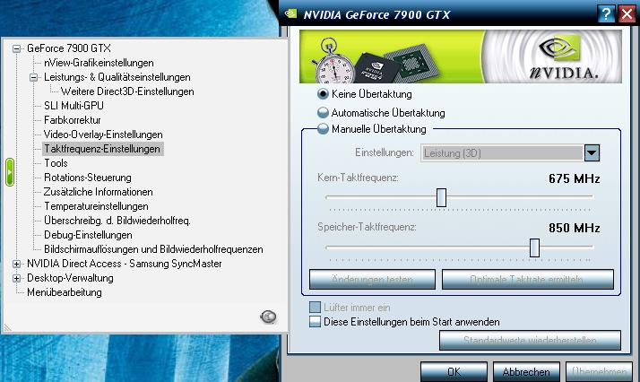

Wenn Du für Deinen ForceWare Treiber auch die ForceWare 2.0 Coolbits installiert hast, dann versuch doch dort mal vorsichtig den Takt zu ändern....
