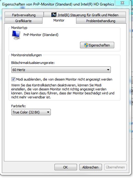

- Pixel Clock Patcher Downloaden : http://www.monitortests.com/atikmdag-patcher-1.3.zip
- CRU Tool downloaden : http://www.monitortests.com/cru-1.1.2.zip
- CRU öffnen, aktiven Monitor auswählen, Hz Zahl anpassen ... das ganze dann abspeichern und rebooten
( die gespeicherte Config muss als 1. oder obere da stehen)

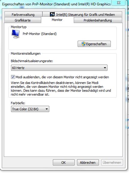

Eventuell musst du diesen Hacken noch entfernen. Zu finden unter Desktop==> Auflösung==> Erweiterte Einstellungen==> Monitor
Hab das jetzt ohne das Programm vor mir aus dem Gedächtnis geschrieben. Hoffe passt

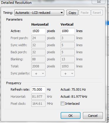

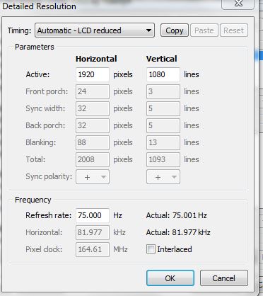

Stell das Timing ganz oben in der Einstellung mal auf "LCD reduced" und versuche ob du damit ein paar Hz mehr schaffst
Mein Monitor ist out of range sobald der Pixel clock ganz unten auf dem Bild über 165 Mhz kommt. ( Steigt in Abhängigkeit zur Hz Zahl )
Muss man einfach bisschen probieren wo das Maximum ist, das LCD reduced verringert den Pixel Clock etwas. Mit dieser Einstellung schaff ich 5 Hz mehr. (75 statt 70)

DANKEEE ich habs nun auf 75Hz geschafft tihihih
ehm jaa aber nur wenn ich Normal die Maus hin und her ziehe, falls ich aber schnell artiges zick und zack bewegungen mache
dann sieht es genauso aus als wäre der Monitor auf 60Hz.
Vielen Dank hehe habe den Pixel clock auf ca 164.
