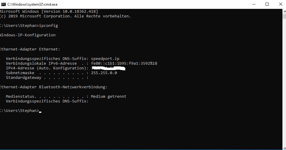

Also öffne mal die Eingabeaufforderung und poste den Screenshot nach dem du den Befehl ipconfig eingegeben hast.

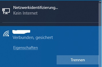

Hiermal 2 Bilder, beim 1 bild ploppt immer Netzwerkidentifizierung auf für 1 sec und dann immer so weiter.
Verrückt ist grade jetzt hab ich eine lan verbindung, beim 2. bild war keine Verbindung da.
wenn ich jetzt neustarte ist die mit sicherheit wieder weg

Du Witzbold, die wichtige Info hast du nicht gepostet, bzw. unkenntlich gemacht: deine IP. Und solange das keine Public IP ist, kann damit eh keiner was anfangen, kann aber der Fehlerfindung helfen, aber anhand der Netzmaske udn dem fehlenden Standard Gateway schwant mir da schon was, ich wette die dir angezeigte IP beinggt mit 169.254.x.x. Nutzt du irgendlweche "Tuning-Tools", "Internet-Security-Suites"?

Ja das mit der Ip Nummer stimmt so wie du es schreibt, die beginnt genauso.

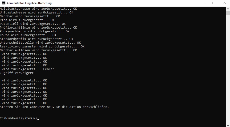

Wie gesagt resete Mal deinen IP-Stack wie im Link beschrieben.
Beim Ip reset steht in einer Zeile
wird zurückgesetzt......Fehler
Zugriff verweigert
Du musst die Eingabeaufforderung wie in der Anleitung geschrieben auch als Administrator ausführen. sehe, dass du es gemacht hast. Dann starte dennoch Mal neu.

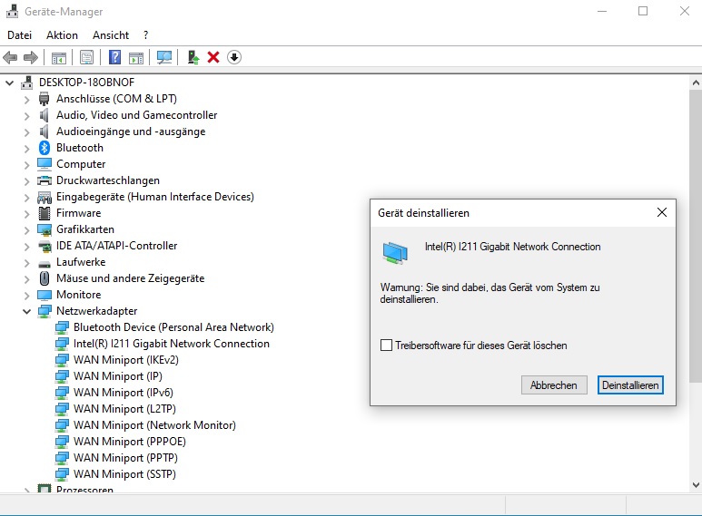

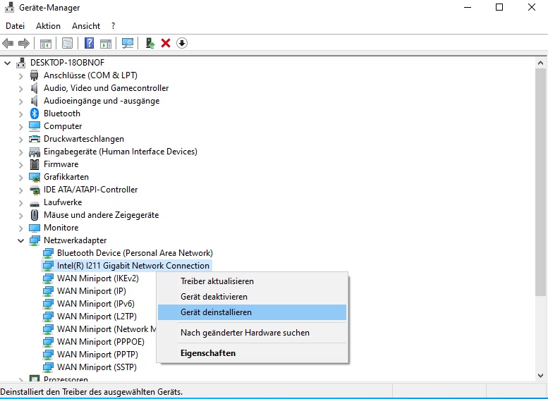

Dann deinstalliere im Gerätemanager Mal deinen Netzwerkartentreiber, ohne ihn zu löschen und starte dann neu. Deine Netzwerkkarte scheint ein Problem mit DHCP zu haben.

Hab ich gemacht, nach dem Neustart war der Treiber wieder da und es ging noch nicht.
Soll ich da ein Häkchen setzen? Den Treiber hatte ich auch schonmal komplett runtergehauen und dann neuinstalliert, ohne ERfolg
