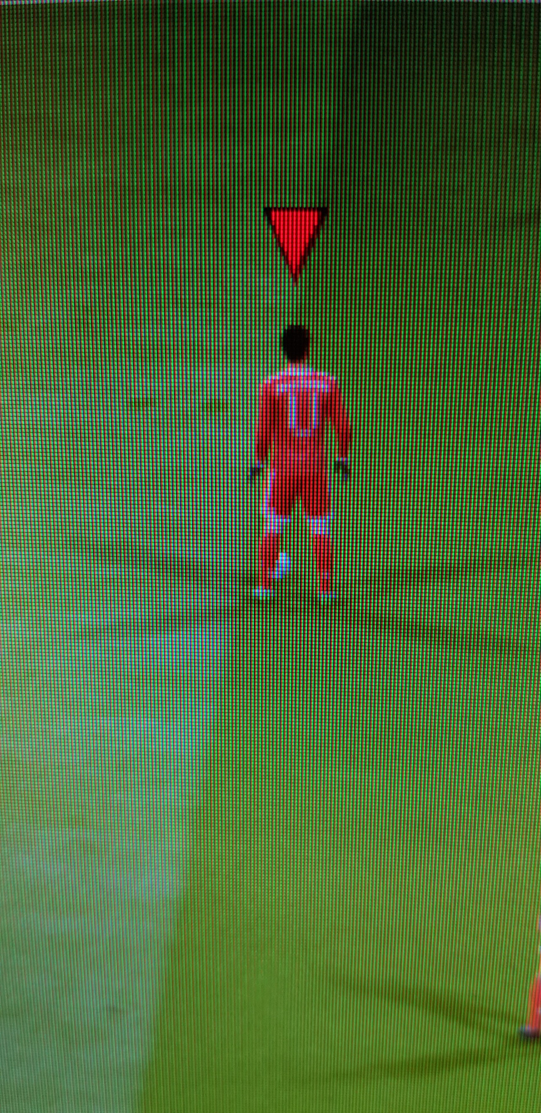

Unten mal ein Bild, Handykamera, Fifa 18 auf Ultra settings aus ca. 5cm fotografiert. Durch den geringen Abstand zwar sehr extrem, aber ich hoffe ihr wisst was ich meine...
