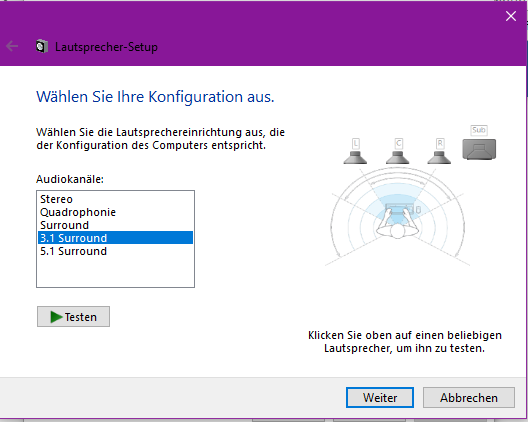

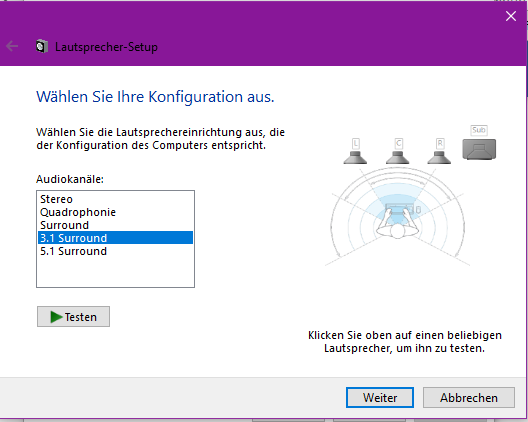

ich habe mir die Soundkarte Asus Xonar DGX gekauft und den dazugehörigen Treiber installiert. dazu gehört das Audioprogramm Xonar DGX Audio Center. Momentan habe ich ein 3.1 System aufgestellt, also 2 Front, Center und den Sub. Wie kann ich denn die Center-Box in dem Programm aktivieren? Man kann bei "Analog" nur zwischen 2, 4, 5.1 und Kopfhörern wählen... Außerdem bei "Audiokanal" zwischen 2,4,6,8 Channels.
Weiß jemand evtl. wie man das einstellt?

Du kannst mithilfe des APO EQs die Rear auf den rechten und linken mischen. Problem hierbei ist das der Sound in spielen hierbei trotzdem evtl. falsch wiedergegeben wird. Normalerweise bei Stereo werden Geräusche die von hinten kommen in spielen dumpfer wiedergegeben damit man denkt es kommt von hinten. Das passiert aber nicht wenn das Spiel denkt du hast ein 5.1 Lautsprechersetup. Die Rear Speaker nach vorne zu mischen führt dann dazu das Sounds die von hinten kommen, so klingen als kämen diese von vorne. Sprich die werden nicht anders wiedergegeben. Aber naja, immerhin könntest die dann wenigstens hören, außerdem ist es auch teils sehr Stark vom Spiel selber abhängig. Ideal wäre wohl wenn du unter win 3.1 einstellen könntest.
Unter win 10 kann ich das bei meiner Soundblaster omni, bei der unter dem alten win 10 und älteren win Versionen nur Stereo und 5.1 ging.

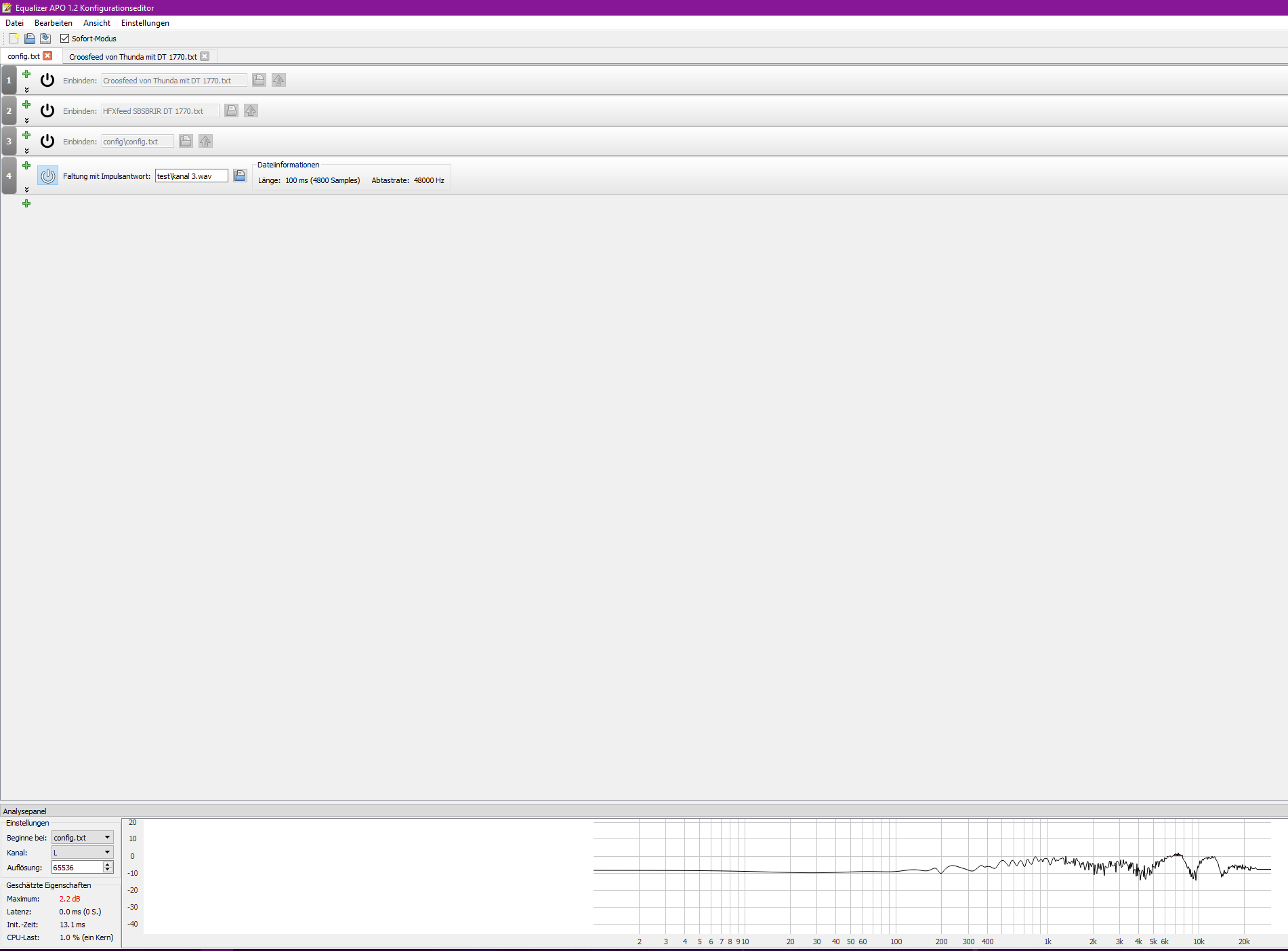

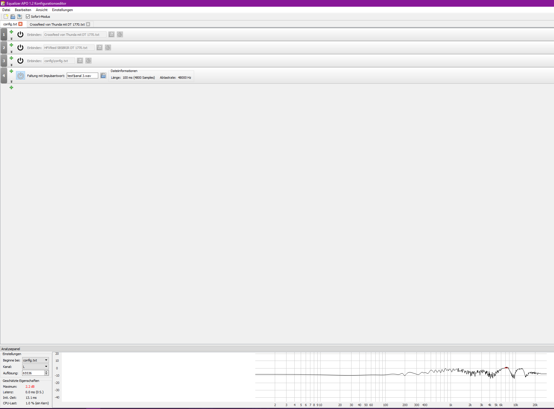

Kannst die als EQ im apo eq einfügen indem du sie als Impulsantwoprt einfügst (Dateien vorher in den apo eq config Ordner kopieren.)

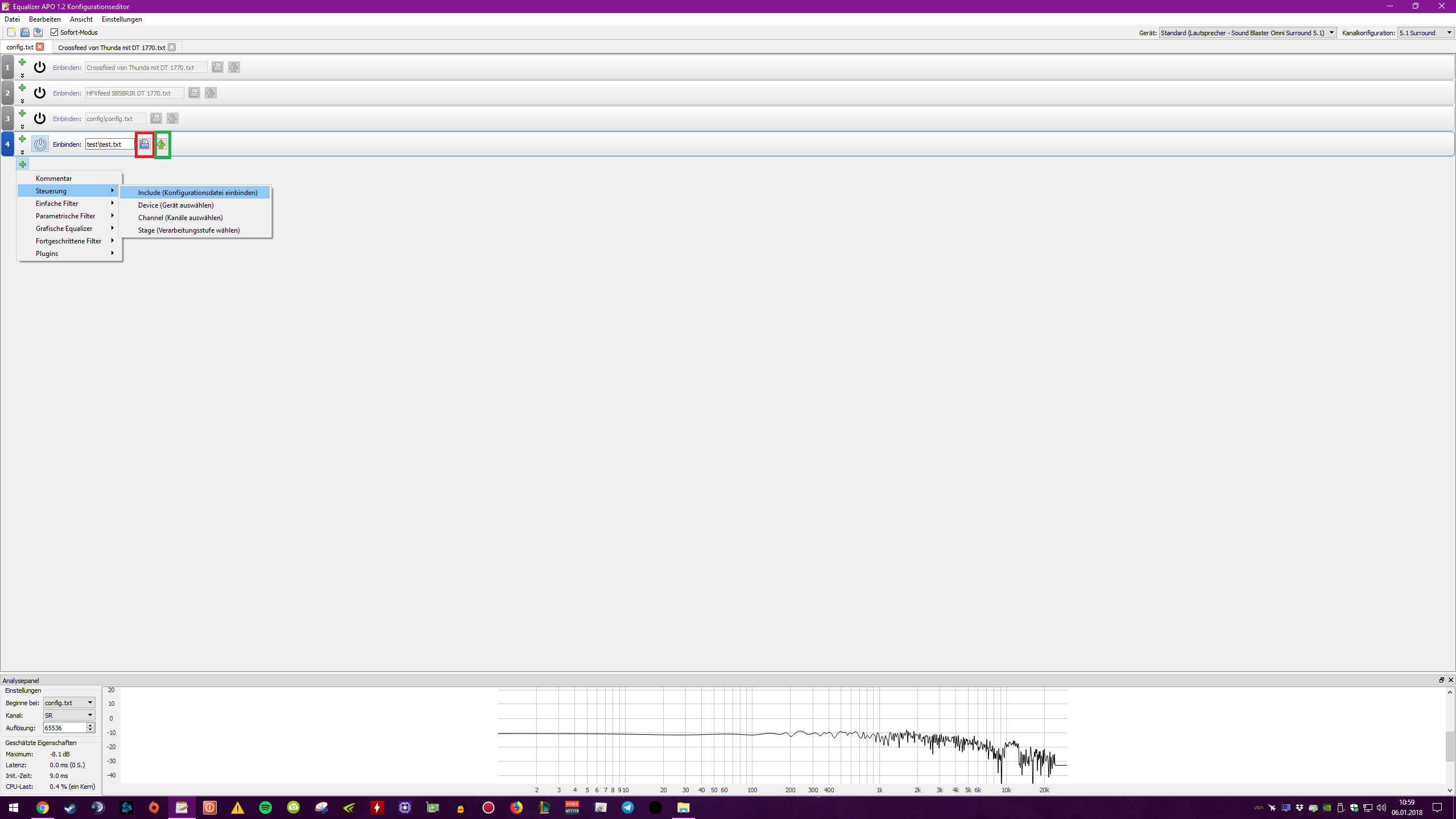

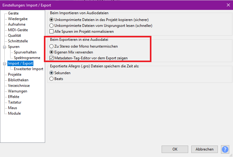

In Audacity musst du folgendes einstellen damit du die Kanäle einzeln speichern kannst.

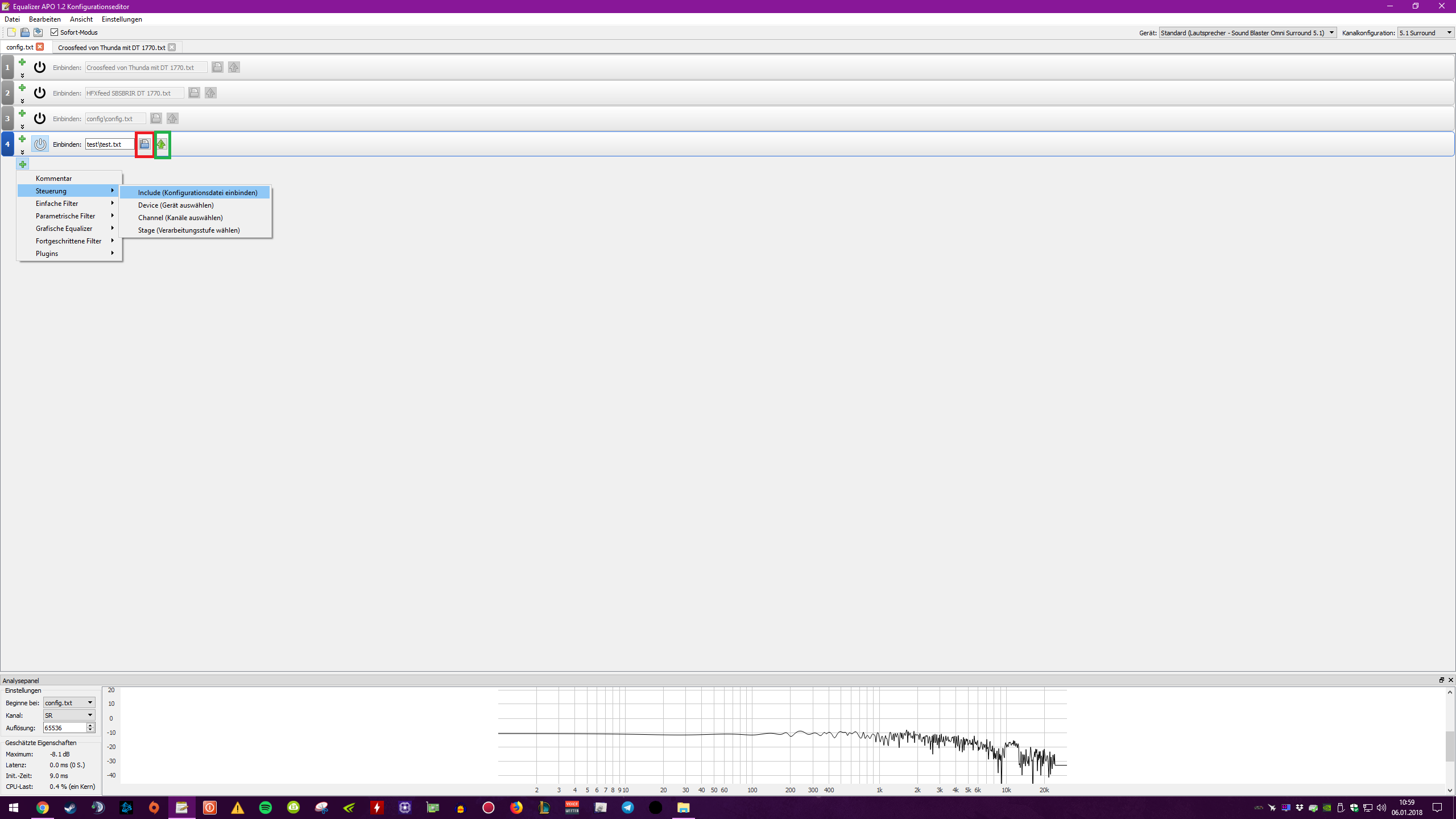

Hier ein Test mit Kanal 4 und 6: https://www.dropbox.com/s/izykp4sip4ed9cy/test sbx kanal 4 und 6.rar?dl=0
Entpacken und in den APO EQ Config Ordner kopieren. Danach die Test.txt als konfigurationsdatei einfügen.

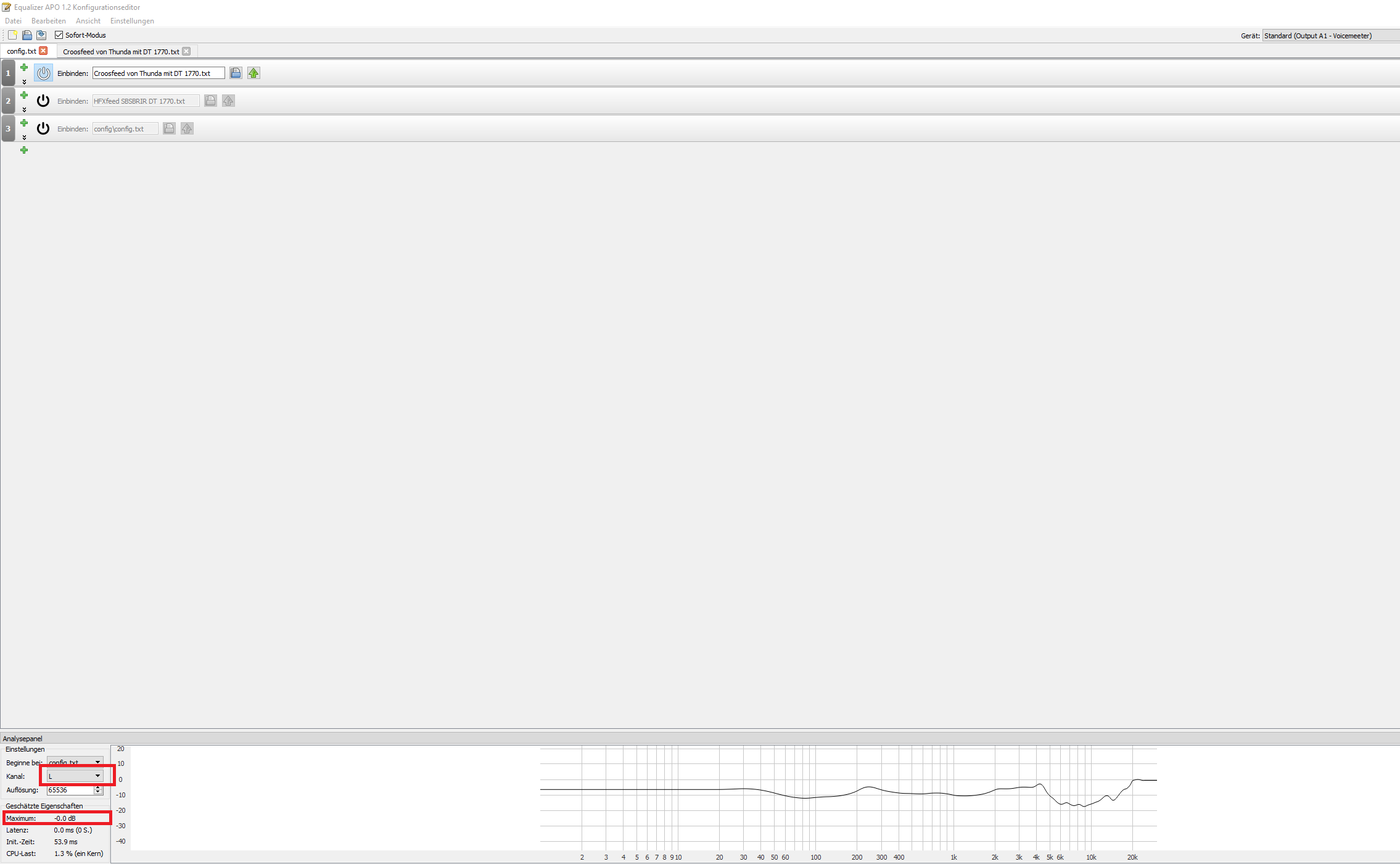

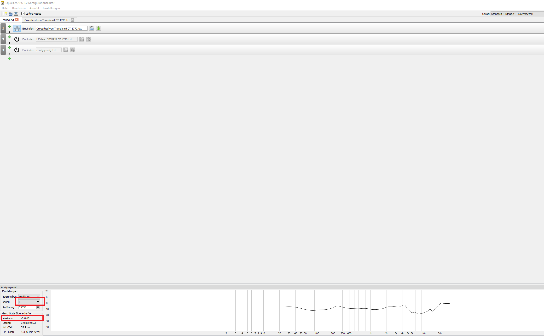

Über den Grün markierten Pfeil kommst du in die Datei um sie abzuändern. Um Clipping zu vermeiden solltest du alle Kanäle unten Links durchschalten und schauen das der max Pegel max bei 0 DB liegt.
Wenn der Max Pegel bei den einzelnen Kanälen etwas abweicht ist das normal, in dem Fall verwenden wir zum testen Aufnahmefiles aus entsprechenden Räumen.
