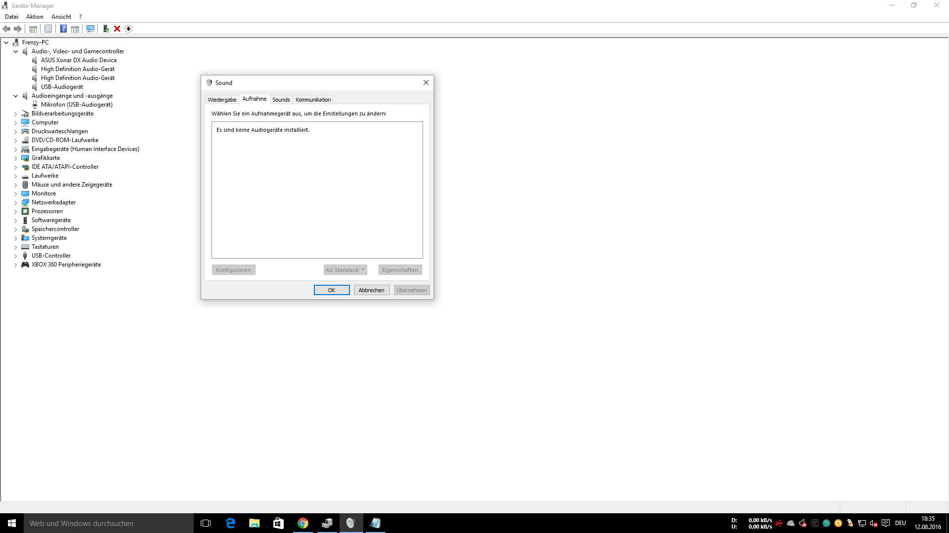

Edit | Screenshot habe ich nun beigefügt :) Was ich auch merk würdig finde ist, dass meine Soundkarte keinen Strom mehr bekommt. Werde mal einen anderen PCIe Steckplatz probieren und eine andere Stromquelle :/

Ich meine allerdings, wenn deine Soundkarte oben im Gerätemanager gelistet wird, müsste sie eigentlich eine Stomzufuhr haben, da es sonst eher nicht gelistet würde, würde ich mutmassen.
Wie auch immer, ich weise darauf hin, dass in meinem "ähnlichen" Fall wie oben verlinkt jedenfalls der Wurm im Gerätemanager in der Rubrik "Systemgeräte" (weiter unten) lag. Dort waren bei mir jedenfalls die fehlerhaften "Audio"-Teile gelistet (und sind es immer noch, auch wenn es hier wieder läuft). Und auch dort hatte bei ich die dargelegte Treiberaktualisierung durchgeführt.
