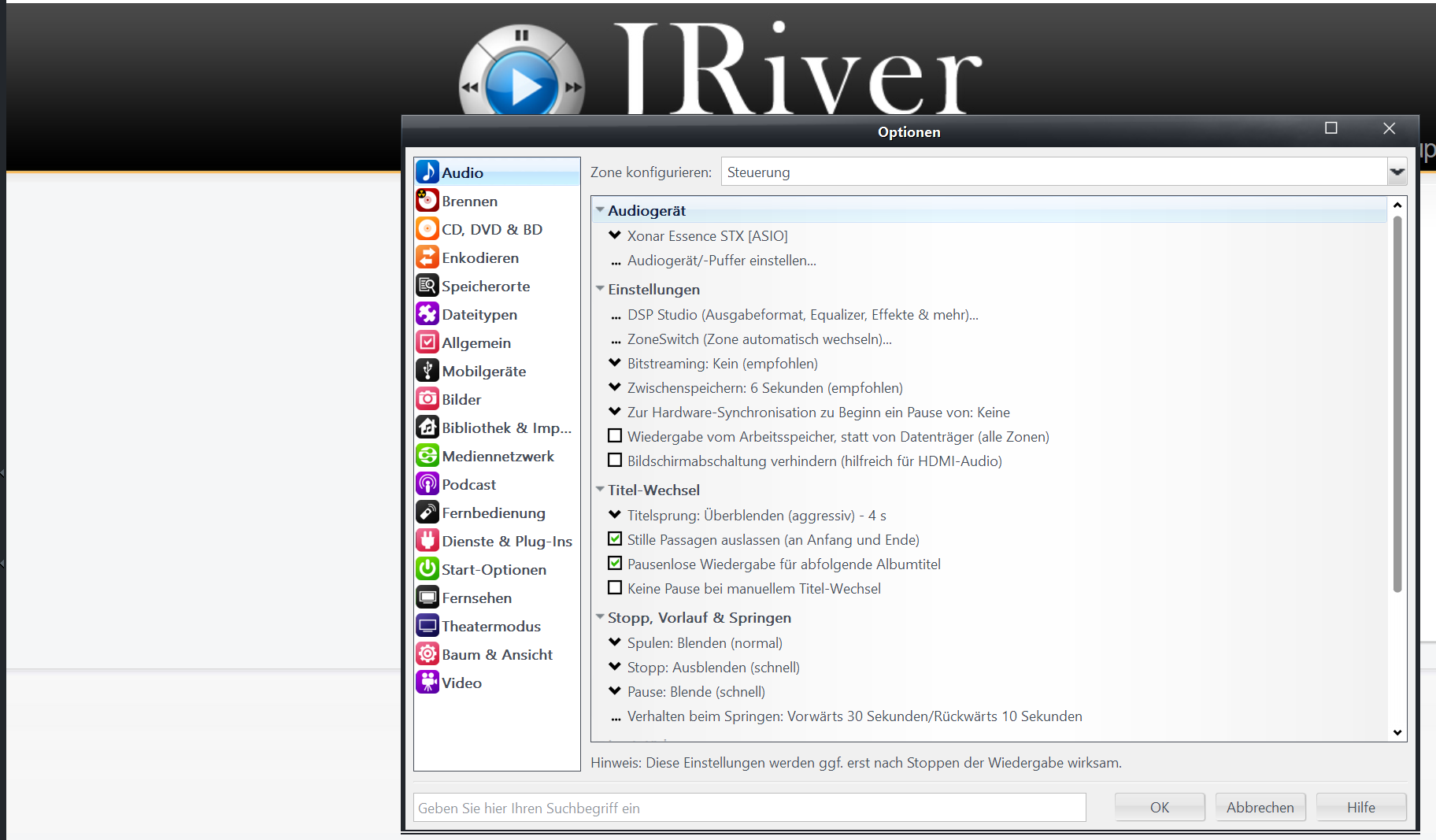

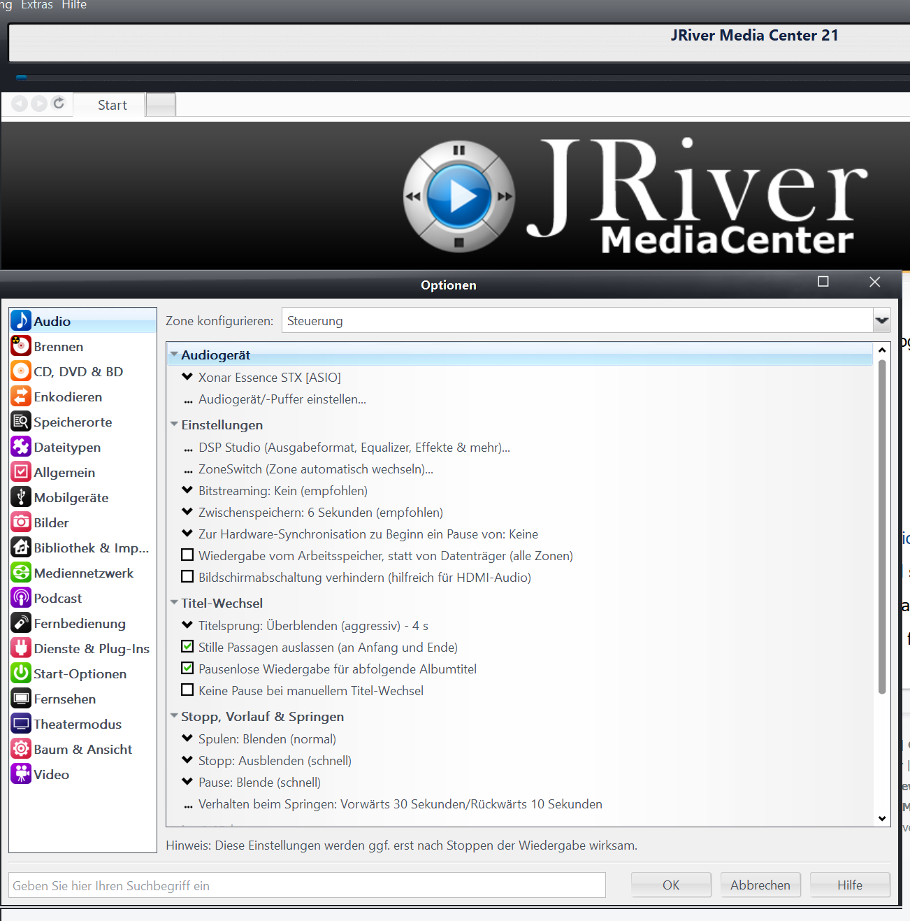

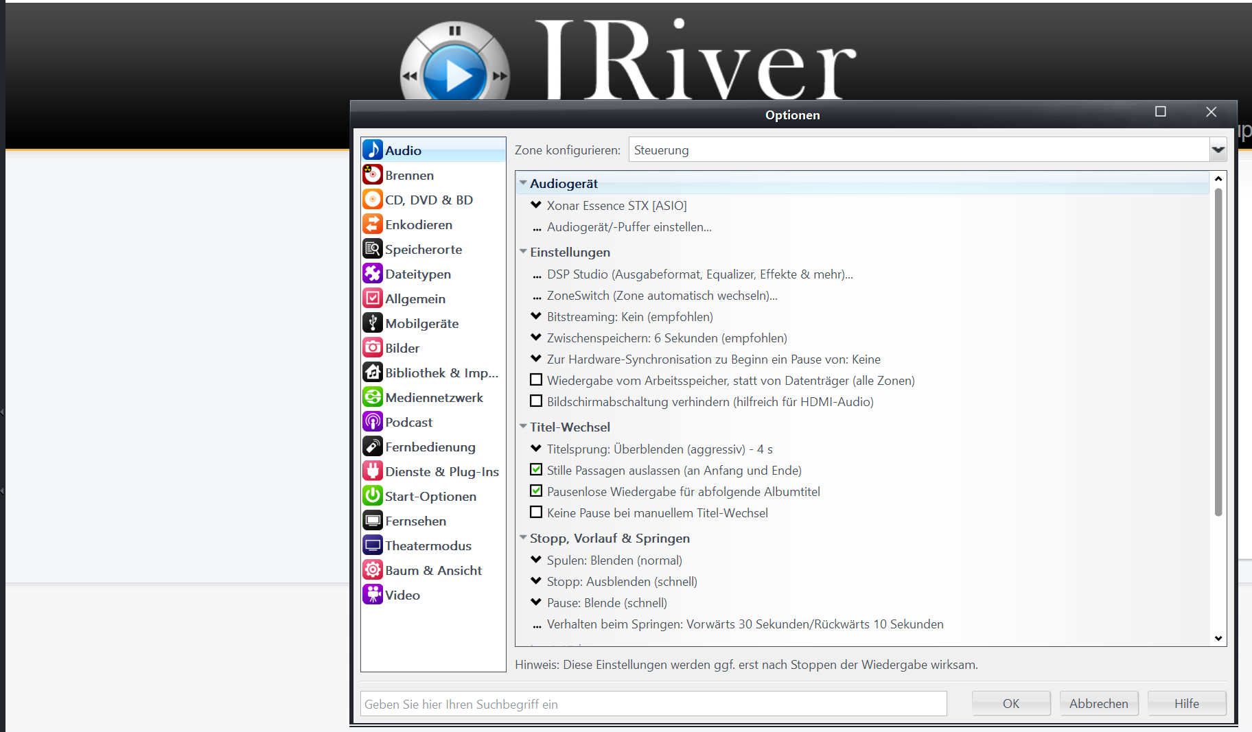

in JRiver ist unter Extras > Optionen > Audiogerät > Xonar Essence STX [ASIO] ausgewählt

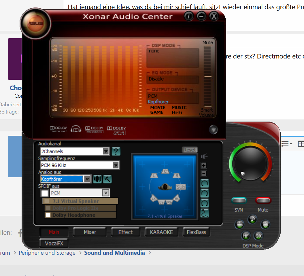

Die Lautstärke lässt sich über die Bedienoberfläche der Xonar nicht regeln.
Schließe ich den Kopfhörer an und wähle in der Bedienoberfläche die entsprechende Einstellung,
ist die Lautstärke am Anschlag und lässt sich nicht einstellen, egal wieviel ich an den Reglern „drehe“.
Schließe ich die Lautsprecher über Cinch/3,5 Klinkenadapter an und rufe die entsprechende Einstellung auf, kann ich über die eigene Lautstärkeregelung der Boxen ganz normal den Pegel einstellen, allerdings zeigt die Lautstärkeregelung auf der Benutzeroberfläche das gleiche Verhalten wie bei den Kopfhörern, soviel ich auch auf der Benutzeroberfläche herumspiele, soviel ich die Lautstärkeregler bemühe, da tut sich gar nichts.

Hast du denn auch Kopfhörer ausgewählt in der Software der stx? Directmode etc deaktiviert? Am besten mal Screenshots machen.
Ja, Kopfhörer ist aktiviert und Directmode deaktieviert, ich schicke mal zwei Screenshots rüber:
DIe Karte tut ja auch ihren Dienst, nur lässt sich in keiner Einstellung die Lautstärke regeln.

Für alle Interessierten: ich glaube das Problem gelöst zu haben.
Obwohl ich ASIO4all installiert habe, scheint es so zu sein, dass die Xonar damit nicht funktioniert.
Unter WASAPI erhalte ich vollen Zugriff auf alle Funktionen der Soundkarte, natürlich inkl. laut und leise.
