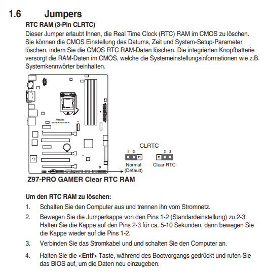

Die Einstellungen im CMOS richtig zurueck setzen.
793009
Kannst Du das Teil mal von einem Stick mit einem Live-OS booten und schauen ob Du an die Datentraeger kommst?
BFF
Danke für die Antwort, den Vorgang habe ich schon einige male durchgeführt, auch mit Batterie raus und 15 Minuten warten. Es bleibt immer bei Device LED hängen, ist wohl der Eigentest wenn ich das richtig verstehe.
