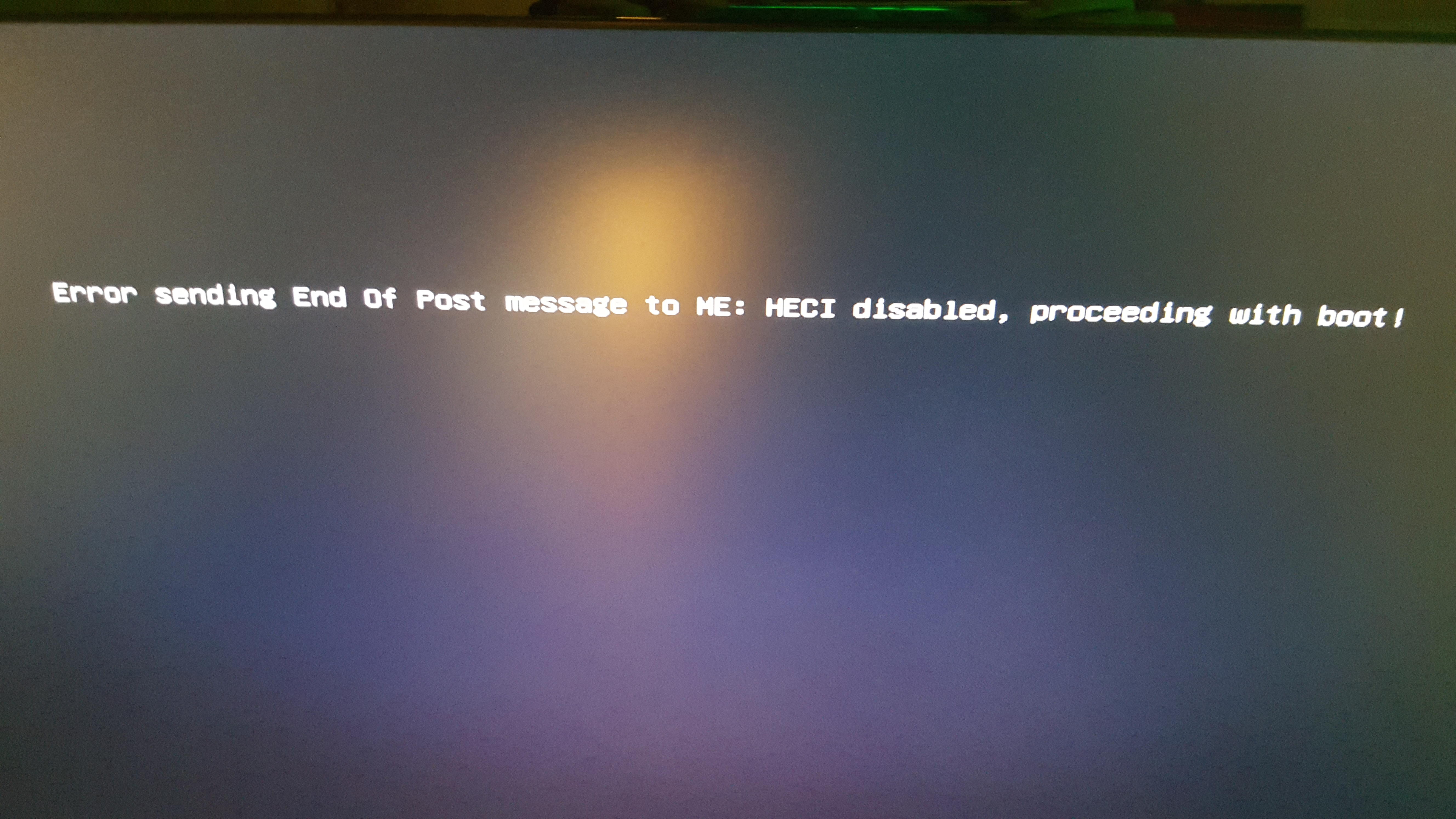

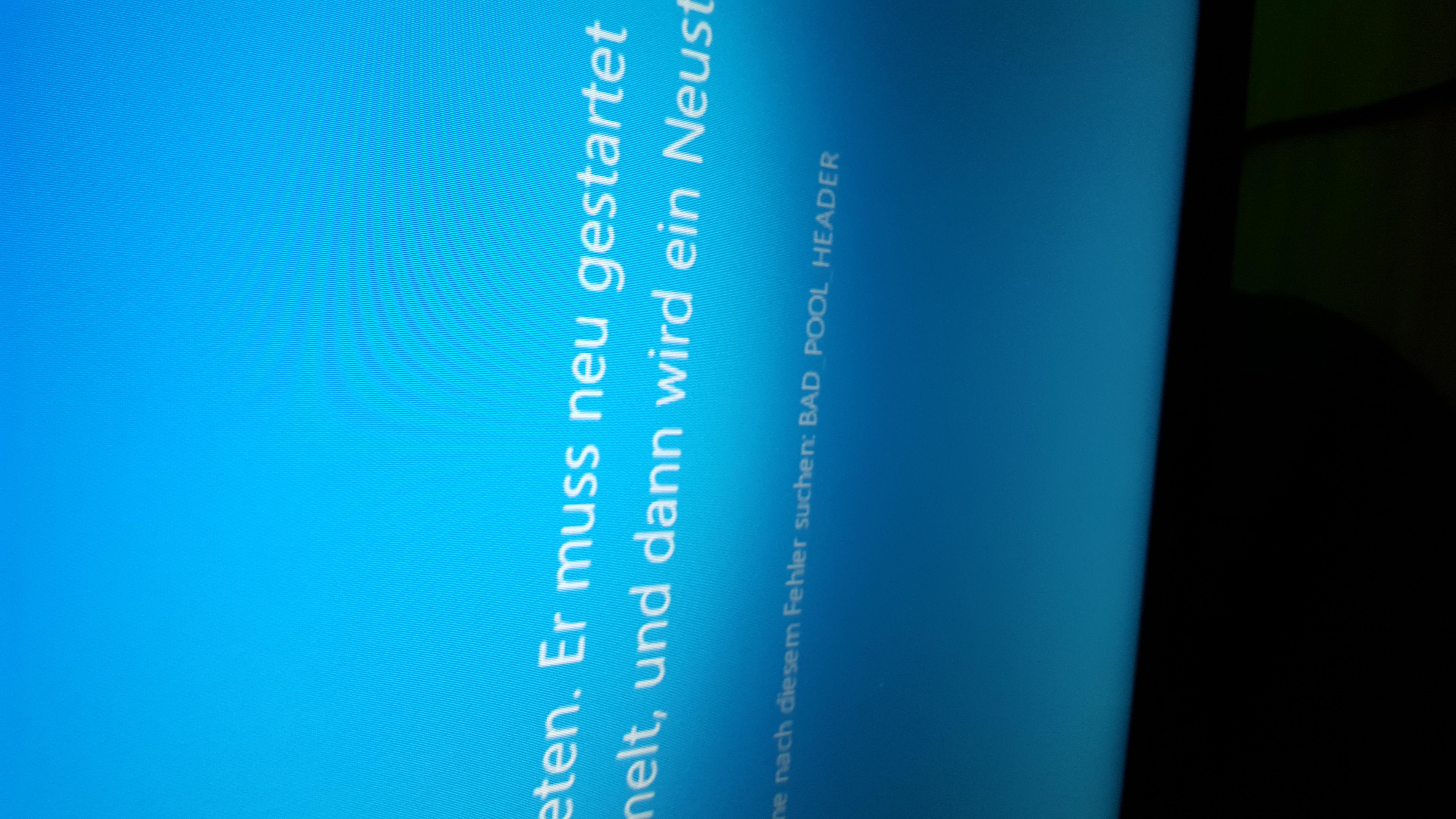

hab gerade meinen Computer angemacht der nagelneu ist gestern eingerichtet...
heute schalte ich wieder strom ein also netzstecker auf 1
drücke den knopf und erstmal kein bild...
dann kommt diese meldung ...( die mit dem schwarzen hintergrund.... )
dann startet er neu irgendwie alles normal dann kommt diese windows 10 meldung...
habe ihn danach 5 minuten ausgelassen ohne strom wieder angemacht bis jetzt alles ok ...
wollte auch mal fragen wie lange es dauert bis euer bildschirm auf das signal vom computer reagiert wenn er angemacht wird
ist das ein hardware error oder software vom windows 10 ?

Wenn du die Möglichkeit hast auf einem anderen PC Memtest86 runterladen, brennen und ausführen.
Könnte ein Fehler beim RAM sein.
nein also der computer läuft ja wieder jetzt war ein problem direkt nach dem anmachen als ich heute nach hause gekommen bin ...denkst du es liegt am ram ?

Hi,
hier [CB-Thread] haben andere CB User auch das Problem gehabt
Kannst du beim booten mit F8 den abgesicherten Modus starten oder gibt es das bei win10 nicht mehr ?

kann anscheinend Hardware Fehler (Festplatte, Ram) sowie Software Fehler (Registry,Antivirenprogs) sein.
Wenn es öfters vorkommt am besten wie Davezor sagte
Memtest durchlaufen lassen
für die Festplatte mal "CrystalDiskInfo" installieren und beobachten
Bei dem Asus Z170 gibt es oft Probs beim starten. Am besten Rückruf (Garantie) und ein anderes wählen.
Ich habe die selbe Kombi aber keine Probleme. Allerdings ist die Zeit bis der Bildschirm angeht deutlich länger als ich es bisher gewohnt bin. Ich habe noch nicht gemessen aber ich war bereits mehr als einmal in Versuchung noch mal aus und einzuschalten.

Nach dem Bios update das ich heute durchgeführt habe ( usb stick )
und wenn ich den strom komplett vom netz nehme kommt zwar noch immer eine fehlermeldung
UND der bildschirm braucht echt lange bis er angeht da hab ich die selbe erfahrung gemacht aber bis jetzt funzt es besser nach dem bios update....
Trozdem muß ich sagen das dieses problem vermutlich durch das ausstecken des netzsteckers ins leben gerufen wird kann das mal jemand für mich testen ?
einfach mal pc 30-60 minuten komplett vom strom netz nehmen und schauen was dann für eine meldung kommt kurz bevor das windows ( 10 ) logo erscheint...
so leute hier die neuste meldung nach dem bios update ... diese fehler kommen aber komischerweise immer dann wen der pc keinen strom hatte
weis jemand was das heißt
A7 me fm Downgrade - request mespilock failed
Hab die neuste Bios version via usw stick installiert

Bis jetzt keine fehlermeldung mehr aber auch Windows 10 hatte ich folgende
Fehlermeldung
[ Kernel_Security_Check_Failure <= weiß jemand dazu was hab selbst geforscht aber vielleicht hat jemand ein Tipp...
Felermeldung
dann noch Bad_Pool_Header
und dann noch folgende fehlermeldung...
ME FW Downgrade - Request MeSPIlockFailed
diese fehlermeldung kamen bei mir so die letzten 5 tage...
eigentlich seit heute keine mehr ....
was könnte das verursacht haben
defektees mainboard?? hab wie gesagt die neuste bios version drauf ...
treiberfonflikte mit windows 10 ( umgestiegen von 7 ..)
jetzt aktuell win 7 noch ist alles ok ... aber hab die vermutung das es entweder das board ist oder wars vielleicht eine defekte batterie oder doch das alte bios ?
