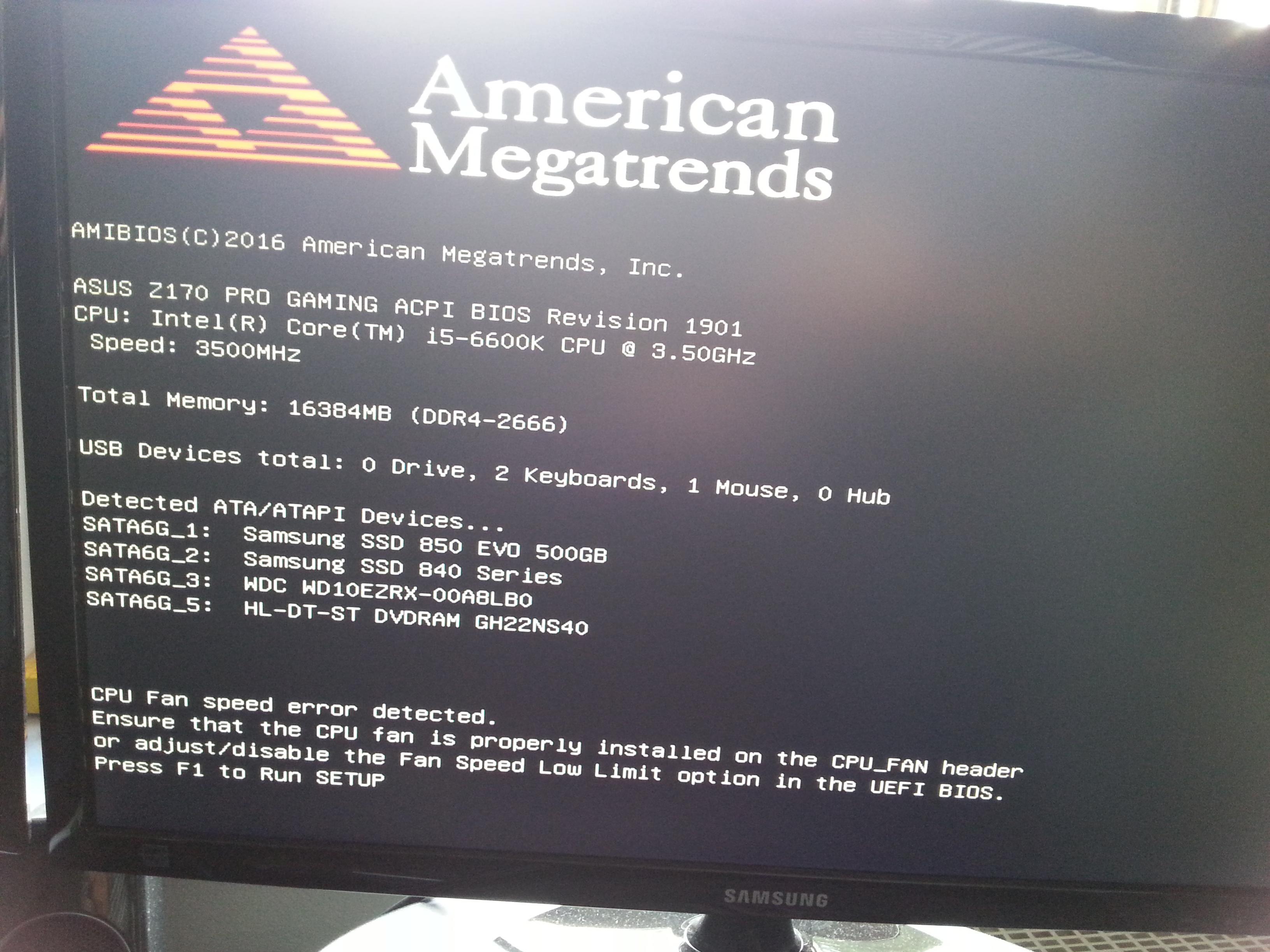

ich habe seit einigen Tagen das Asus Z170 Pro Gaming Mainboard mit einem Intel i5-6600k Prozessor. Der Rechner läuft problemlos und alles funktioniert, allerdings bekomme ich ab und an beim Hochfahren einen CPU Fan Speed Error. Wenn ich dann den Reset-Button drücke fährt er einwandfrei hoch. Ich habe bereits die Tipps der Asus Homepage befolgt (https://www.asus.com/support/faq/1006064) und mein Bios auf die aktuelle Version geupdated sowie die Einstellungen im Bios angepasst:
Da mein CPU-Kühler zwei Lüfter mit 3Pin-Anschlüssen besitzt habe ich bereits die Einstellung "CPU Q-Fan Control" auf [DC Mode] gesetzt und die "CPU FAN Speed" auf die niedrigste Drehzahl gesetzt (200rpm). Wollte es nicht direkt auf ignore setzen, da dass in meinen Augen keine optimale Lösung ist...
Zuletzt noch ein Foto vom Fehler:
Weiß jemand was ich noch tun kann? Die zwei Lüfter sind am Mainboard über die Anschlüsse "CPU_FAN" und "CPU_OPT" angeschlossen. Da diese jeweils 4Pins haben und ich wie gesagt 3Pin-Lüfter benutze ist bei Beiden der "CPU FAN PWM" Pin frei.
Der Fehler kommt wie bereits erwähnt nicht immer, sondern nur sporadisch vll. jedes 3. - 5. mal (was mich aber nervt).
