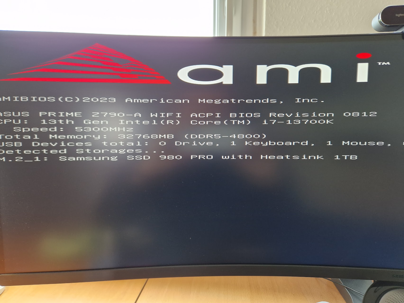

habe kürzlich mein System aktualisiert (siehe unten) und habe ein "Problem". Verbaut wurden 2 x 16GB Corsair DDR5-6000 Module auf den von ASUS empfohlenen Bänken A2/B2. Das Bios ist aktuell (0812 vom 24.02.2023)
Sobald ich XMP 1 oder 2 aktiviere wird das System bei hoher Belastung instabil. Auch wenn ich den RAM manuell auf 6000 setzte hängt es sich bei Belastung weg. Auf "Standard", also 4800 läuft es "rock solid".
Hat jemand eine Idee?

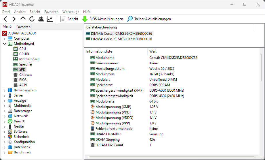

Danke, werde ich testen. Ich habe mich leider schlecht ausgedrückt; mich würde interessieren woran es liegen könnte, dass das Bord den RAM auf Standardeinstellungen schon nicht richtig erkennt, und im XMP Modus in die Knie geht.
Davon hast du bisher gar nichts geschrieben, was soll im Standard nicht richtig erkannt werden? Der Screenshot sieht völlig unauffällig aus.
Im XMP gibt es halt Speicherfehler, das kann diverse technische Gründe haben. Aber letztendlich läuft es immer darauf hinaus, dass das Signal nicht mehr oder falsch ausgelesen wird.

Wie schon sagte, ich habe mich leider schlecht ausgedrückt. Das Board erkennt selbst bei Standard Einstellungen den korrekten RAM Speed nicht sondern bootet auf 4800.
Im XMP legt es dann wohl 6000 an, wird aber instabil. Sollte es den korrekten Speed aber nicht schon bei Standard Einstellungen erkennen? Ich habe 2 x 16GB Corsair DDR5-6000 Module verbaut...
Das ist so völlig richtig und normal. In Standardeinstellungen ist der korrekte Speed dieses Moduls gem. JEDEC 4800. 6000 gibt es nur mit XMP.
Samsung Die macht wohl richtig Stress auf Intel Plattformen. Ich habe jetzt schon öfter über die gleichen Symptome hier im Forum als auch in anderen Foren gelesen.
Sei es G.Skill X5 oder Corsair Vengeance , immer das gleiche Fehlerbild. Kits mit geraden Timings 36-36-36 bei 6000MHz sind zu 99,99% Samsung Die. Mit ungeraden Timings 36-38-38 Hynix M/A-Die.
Versuch mal manuell die Haupttimings und Voltage einzugeben.
