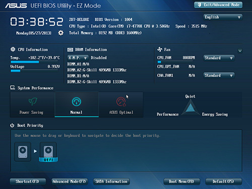

ich wollte grad was im UEFI umstellen, und dabei hab ich gemerkt das ich nur ins erste UEFI / BOOT menü komme (siehe bsp. bild) aber nicht in die erweiterten einstellungen.
ich kanns zwar das anwählen aber dann wird der bildschirm schwarz und bleibt es auch.
Bios version ist die neuste, Hardware ist der rechner mit dem i5 unten in der signatur.
ich will ungern ein CMOS resset machen (da ich nicht weis wie weit meine letzte sicherung her ist), was am rechner geändert bzw. das ausgelöst haben könnte ist.
- vor paar tagen entstaubt
- vor einer woche war ich im Urlaub 5 Tage ohne strom
jemand schonmal sowas gehabt?
will ein CMOS reset nur als notlösung nehmen, ansonsten läuft der rechner normal

Ist SecureBoot aktiv? zwischen UEFI und BIOS hin und herschalten (Thema Legacy Support) geht nicht einfach so. Was genau versuchst du zu erreichen?
Du drückst F7 für den Advanced Mode und der Bildschirm wird schwarz?
Da hast du wohl keine andere Chance als das UEFI neu zu flashen. Reset wird da auch nicht helfen, das resettet ja nur die im CMOS gepeicherten Werte, nicht das UEFI selbst.
@h00bi
genau so ist es, vorher wird noch gefragt ob ich das erweiterte menü öffnen will und muss bestätigen dann ist der bildschrim schwarz.
muss ma schauen ob ich einfach so das UEFI neu flashen kann.
mach mich da mal schlau, hoff nur das das os einfach geht ohne da rein zu kommen.

EDIT: ich muss da doch zuerst rein um EZ-Flash zu nutzen, über den Stick wo das BIOS drauf ist bootet der nicht genau das gleiche ein schwarzer bildschirm
EDIT 2: hab jetzt das bios zurückgesetzt, das problem ist immernoch da.......

ich kann den stick mit dem BIOS starten / booten (Stick wird auch als UEFI erkannt), aber da passiert aber auch nicht mehr als das der Bildschirm schwarz wird.

ich werd erstmal ein neues BIOS Chip bestellen, zum glück hat der einen Sockel also umstecken.
hoffe mal das damit das BIOS wieder fehlerfrei läuft.

Ich habe einen neuen BIOS CHIP gekauft, dieser funktioniert nicht, warum? weis ich nicht.
der soll angeblich mit dem neusten BIOS beschrieben sein, sobald ich diesen einbau mit CMOS reset etc. fährt mein rechner hoch ohne beep code, und bleibt im leerlauf an lüfter etc. laufen nur kein Bild am monitor.
ich hab nu eine mail an den VK geschickt welche version da genau drauf ist.
Der Alte Bios chip funktioniert wie gehabt mit dem BIOS fehler.
EDIT 2:
der 2. BIOS CHip funtioniert ebenfalls nicht also werd ich versuchen das board zu tauschen.

ich bin kurz davor das Board auszutauschen, ich kann von UEFI aus auch keinen WIN 10 Stick booten.
d.h. ich muss über Windoof eine neuinstallation machen, wenn das die rätsels lösung sein sollte.
altes board hoffendlich gerettet, hab das BIOS über Ai Suite 3 neu geflasht. Was aber fürs Asus Z-97 boards freigegeben ist.
oft wird davon abgeraten aber dasd war bei mir die lösung....
