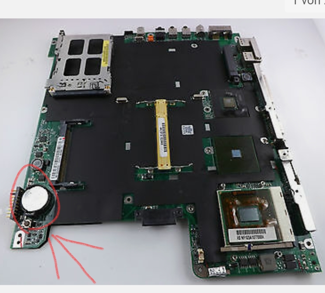

Da auf dem Mainboard

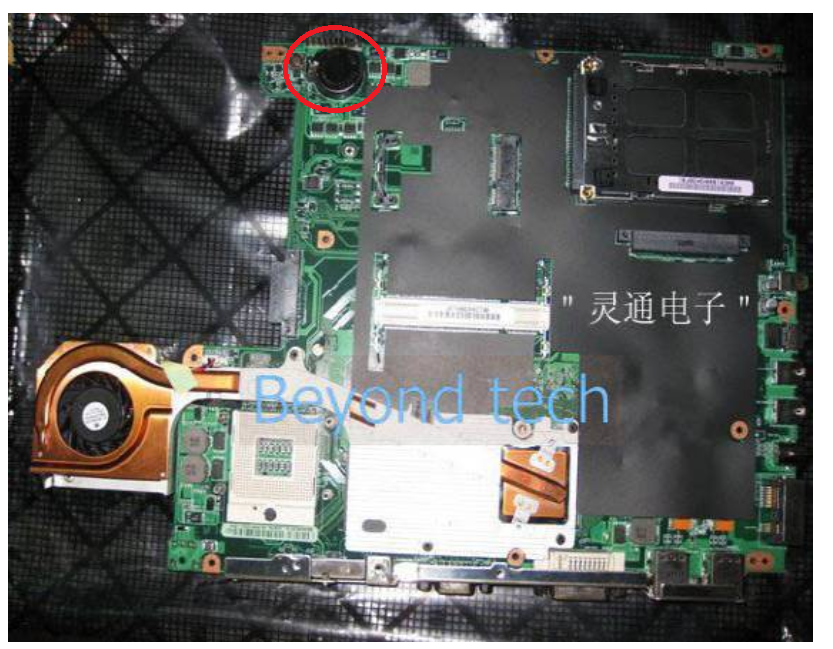

Moin erstmal Danke für die Schnelle Antwort...
allerdings ist das NICHT mein Board! Die CPU Rechts sitzt weiter Oben und hat einen kleinen Ventilator drauf
weiter unten der Ventilator es laufen CU schienen zur Kühlung
der Anhang ist die K Version , beide haben 2GB Arbeitsspeicher....
es könnte aber doch meines sein, da ich nicht beachtet habe das der Ventilator ja angeschraubt ist. die Batterie müsste demnach direckt hinter dem AKU anschluss liegen?

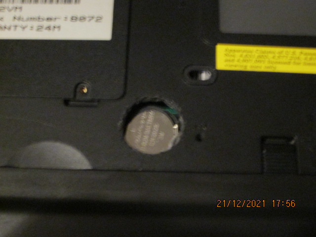

So Problem Gelöst! ist zwar NICHT die feine Engl. Art aber Funktion ist alles!
so komme ich wenigstens besser an die Bios Batterie ohne alles auseinander schrauben zu müssen!
Danke für eure Schnelle Hilfe
