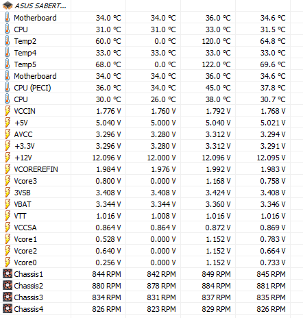

Strom sieht aber doch ganz gut aus? HWiNFO:
Hat jemand noch eine Idee? Oder habe ich was Falsch gemacht?
