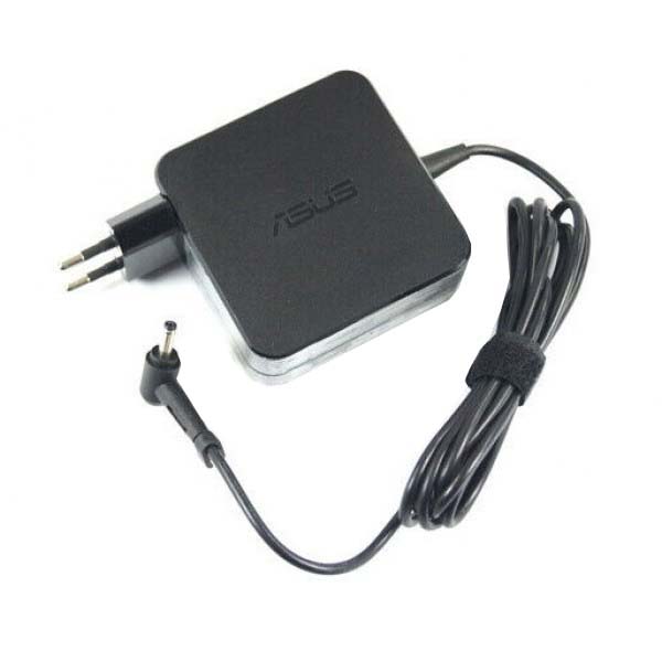

Guten Tag zusammen!
Ich suche für mein UX461UN mit i5-8250U, MX150 & 16GB RAM ein passendes Netzteil.
Angaben liegen auf der Unterseite bei 19V 3.42A & 65W.
Für mein UX461UN mit i7-8550U, MX150 & 8GB RAM war ein PA-1650-33 (19V 3.42A) in der Auslieferung dabei. Das andere habe ich ohne Netzteil vorgestern erhalten.
Es gibt da noch weitere unterschiedliche Modelle im Umlauf. Welche Unterschiede bestehen dort eigentlich?
Es gibt folgende:
ADP-65AW A
ADP-65DW A
ADO-65DW B
ADP-65DW C
PA-1650-93
W15-065N1B
Alle liegen bei...
  • Eingang: 100-240V / 50-60Hz
  • Ausgang: 19V 3.42A 65W
z.B. Unterschied zwischen A und C. Oder beim PA-1650. Zwischen 33 und 93?
Oder müsste ich da Asus selbst fragen?
Servus,
da die beiden Zenbooks aus der gleichen Produktserie mit sehr ähnlicher Hardwarebestückung stammen, würde ich zusehen, ob der Vertreter mit dem I7 auch mit dem bereits vorhandenen Netzteil (auch unter Last) lädt.
Wenn ja; Baugleiches Netzteil ordnern.
PS; Die Spannungen sowie, die Stromaufnahme sind deiner Angabe nach ja identisch, daher unkritisch.
LG Linuxlink
Hab da mal nachgesehen;
Hier mal der von Asus direkt vorgeschlagene Ersatzteilhändler/Asus Partner
https://www.ipc-computer.de/asus/notebook/zenbook-serie/zenbook-flip-14-ux461un/
Es gibt so wie es aussieht mehrere Bauformen für deine Modellreihe, diese sich in ihren elektrischen Eigenschaften aber nicht unterscheiden.
Jene Version für 43€ kommt in der Bauform meines Netzteils (habe das Zenbook Flip Baureihe 2021 mit Typ C, anstelle von Rundstecker) am nähsten.
Daher würde ich dahin tendieren, da vermeintlich das aktuellere Modell. Der Anschluss unterscheidet sich nicht, nur die Kabellänge (1,5m zu 1,75m)
Beim mir wie im Anhang!

freely-user schrieb:
Du meinst i5. Weil für das Notebook mit i7 habe ich ja ein Netzteil.
Korrekt. Mein Fehler.

Das Netzteil was du genannt hast, ist die ältere Version der von Asus beigefügten Netzteile. Das andere wäre die aktuellere Version.
Wie sicher kann man sich da sein dass es qualitativ hochwertiger ist wenn die Haltbarkeit von Jahr zu Jahr immer schlechter wird?
Gibt es irgendwelche Elemente die verbaut wurden die dafür sprechen ein aktuelles zu kaufen? 65 Watt sind 65 Watt. Also Stromsparender ist es schon mal nicht.
Als Elektroniker kann ich dir sagen; Abgegebene Leistung ist nicht gleich die aufgenommene Leistung.
65 Watt beschreibt ja nur, was vom Netzteil ans Zenbook geht. Wie viel es wirklich aus der Steckdose gezogen wird, hängt davon ab, wie gut das Netzteil am Ende arbeitet.
Das neuere Modell vom Netzteil unterliegt aktuelleren Zertifikationen. Da kann man schon von einer (mehr oder weniger großen) Verbesserung ausgehen.
Okay dann werde ich mir mal eins davon zulegen.
