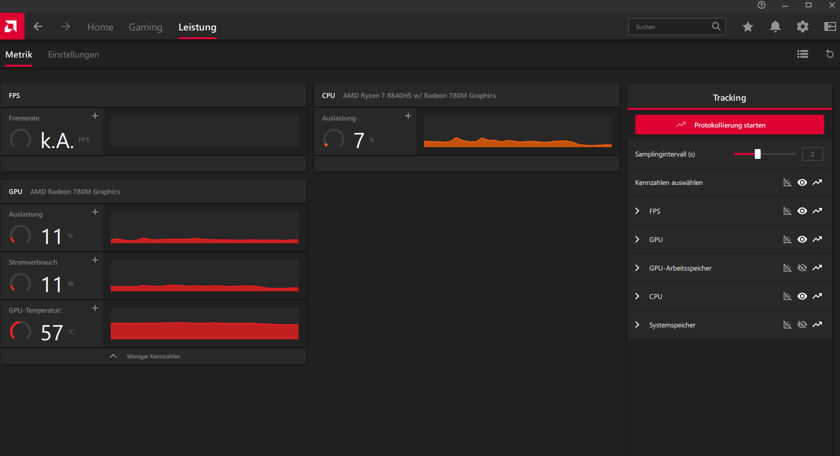

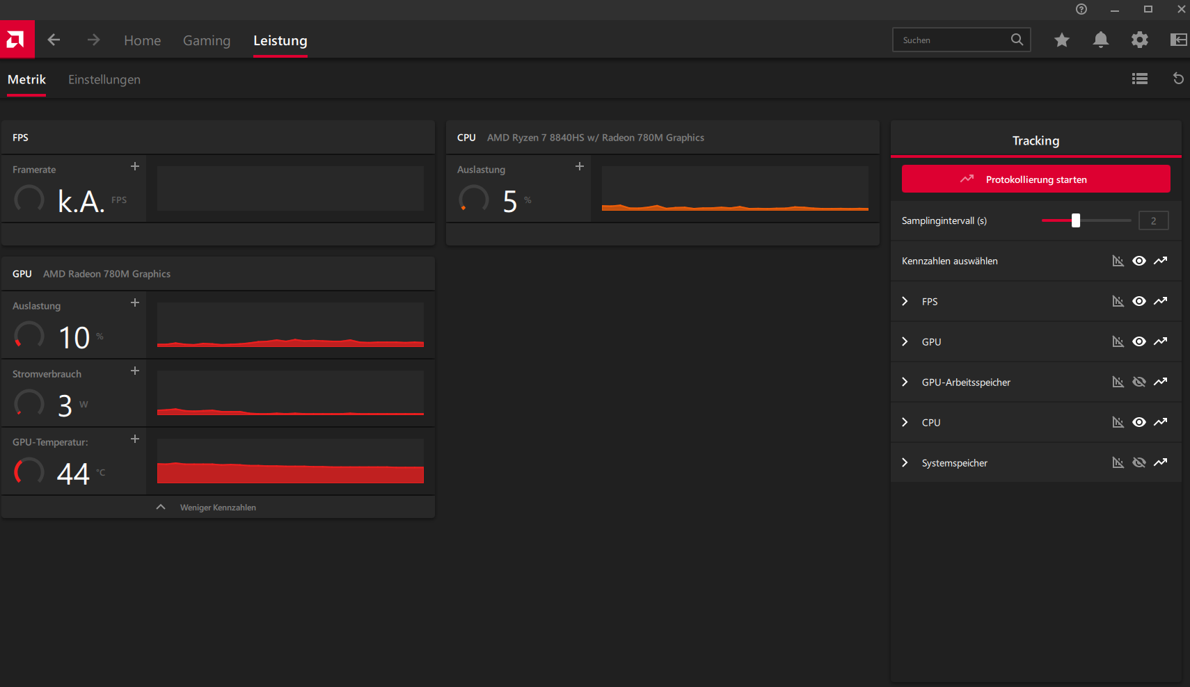

Ich habe ein Asus Zenbook UM3406.
Ich bin aktuell noch bei der mitgelieferten Windows-Installation und versuche damit klar zu kommen indem ich alles meinen Wünschen nach einstelle und anpasse. Habe auch schon einiges deinstalliert ect....
Was mir negativ auffällt ist die Tatsache, dass ich auf Akku ein wunderbar leises Gerät habe, der Lüfter ist permanent AUS, auch wenn die CPU mal 5-6 Watt zieht (ist auf 12 begrenzt auf Akku), ich kann entspannt arbeiten ohne nervigen Lüfter. Stecke ich das Laptop jedoch an das Netzteil, dann springt der Lüfter an und geht nicht wieder aus. Permanent. Ohne dass ich etwas anderes mache, ohne dass ich überhaupt etwas mache. Die Ursache ist m.M.n. die GPU.
Screenshots aus dem AMD Treiber anbei.
Da ich an meinem Lappi nicht zocke und auch überhaupt keinen Unterschied beim Bild feststellen kann, frage ich mich, warum die GPU auf einmal 8-12W verbraucht, anstatt 2-3 Watt. Wozu? Ich sehe echt 0 Unterschied. Sowohl auf Akku, als auch eingesteckt läuft der Bildschirm auf 60 Hz. Das Bild wird nicht heller oder schärfer oder sonst was.... Diese zusätzlichen rund 6-10 Watt sorgen dafür, dass das Gerät die Lüfter permanent laufen lassen muss.
Also, wo / wie stelle ich einen Modus ein / um, damit das Lappi auf Netzteil den gleichen GPU Modus hat wie auf Akku? Danke

Welche Möglichkeiten bietet der "Einstellungen" Tab der auf deinen Bildern zu sehen ist? Evtl. kann man dort das Verhalten anpassen?

Verändert sich denn die Auslastung der GPU (laut Task-Manager und Adrenalin Treiber), beim an/abstecken vom Strom?
ich hab 2 screenshots gepostet gestern, das ist einmal eingesteckt und einmal auf akku. die last ist quasi gleich, der verbrauch geht von 3 auf 11 watt, das ist m.m.n. der grund für die zusätzliche hitze. die frage ist halt warum und was hab ich als benutzer von dem höheren verbrauch...
wenn der akku voll ist sollte durchs aufladen nicht viel zusätzliche hitze entstehen, würde ich ausschließen und mich auf die gemessenen verbrauchswerte konzentrieren.
den einstellungen tab poste ist später mal, da war aber nichts soweit ich mich erinnere
Interessant - verändert sich die Taktrate der GPU beim an/abstecken? (Kannst du z.B. mit Hw.info auslesen)
