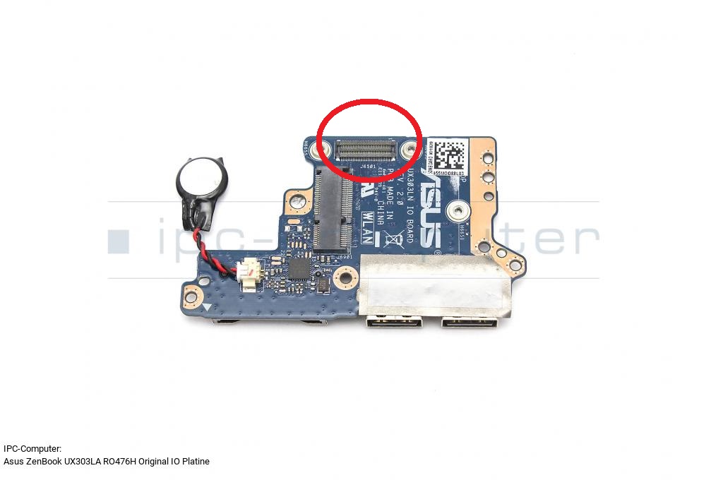

Guten Tag,
wie bereits bekannt hab ich ein Problem mit meinem WLAN Netzwerkadapte, un zwar wird keiner im Gerätemanager anerkannt.
Ebenfalls funktionieren zwei der drei USB Ports nicht (beide defekten auf der linken Seite).
Mit ist nun aufgefallen, dass sowohl die Wlan Karte, als auch die Ports sich auf der selben Platine befinden.
Wenn ich die Verbindungen (Punkt 1 auf dem Bild) löse, drauf puste und wieder einstecke gehen die USB wieder für wenige Sekunden bis hin zu eine Minute. Danach geht wieder nichts auf der linken Seite des Notebooks.
Nun zu meiner Frage.
Die Platine gibt es für 29€ im Internet.
Denkt ihr die Platine ist defekt oder das Anschlusskabel von der Platine hin weg ?
MfG
Ohne das besagte Bild, schwierig zu beantworten ;-)
Hab vor einigen Stunden den nochmal Stecker gelöst und mit einem Wattestäbchen etwas sauber gemacht.
Seit dem gehen die USB Ports wieder und auch Bluetooth funktioniert auch. Ich hoffe das bleibt auch so.
Ein Netzwerkadapter für WLan (Intel 3160) wird leider noch immer nicht angezeigt.
