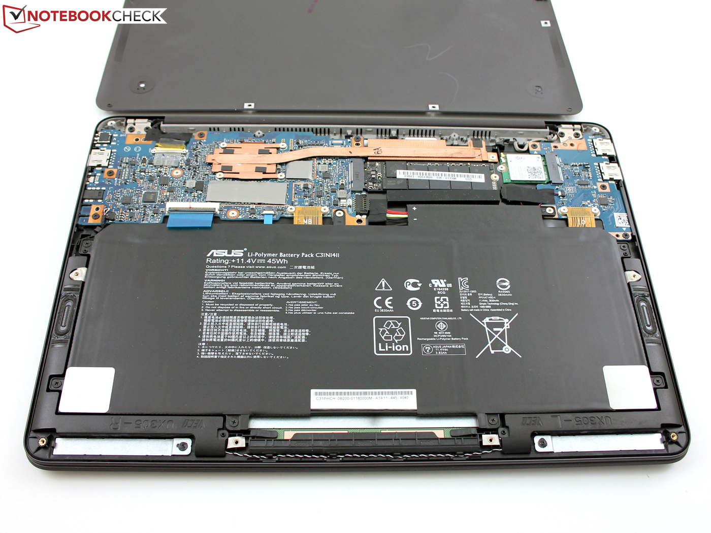

Laut Test, bzw. dem Screenshot von dort scheint das Bildschirm-Kabel auf der linken Seite vom Mainboard ins Scharnier zu führen (ist dem so?). Wenn der Wasserschaden rechts war...
