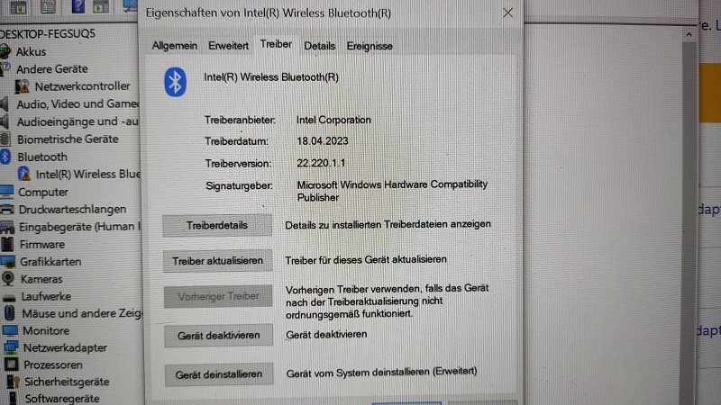

Allerdings zeigt der Gerätemanager weiterhin unter [Andere Geräte] einen unbekannten Netzwerkcontroller (mit gelbem Dreieck) und unter [Bluetooth] Intel Wireless Bluetooth (mit gelbem Dreieck) an.
Treiberaktualisierungen über Windows genauso wie deaktivieren/aktivieren und deinstallieren/installieren bringen keine Verbesserung.
Der Intel Treiber- und Support-Assistent findet beide Problemgeräte zuverlässig, bietet Treiberinstallation und Softwareupdate an und ...
... scheitert ebenfalls. Es wird zwar gemeldet, dass die Installation erfolgreich abgeschlossen wurde, aber auch, dass ein - nicht genauer definierter - Fehler aufgetreten ist.
Im Gerätemanager konnte ich unter dem Bluetooth-Controller noch einen Eintrag finden:
"Das Gerät kann nicht gestartet werden -> STATUS_DEVICE_POWER_FAILURE"

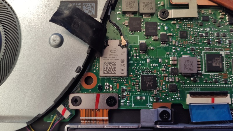

Das WLAN/BT-Modul ist fest auf der Platine verlötet. Ich konnte keine Beschädigungen auf der Platine erkennen (allerdings ohne Komplettdemontage nur von einer Seite sichtbar).
