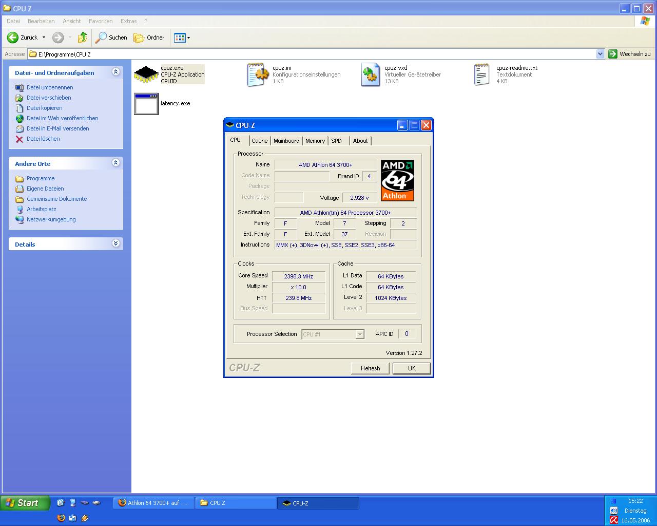

So, jetzt habe ich 2400 Mhz, Speicher auf 200 Mhz 2-3-3-6-1T und den HT auf 960 Mhz!
Im IDLE hab ich nu 40 Grad, CPU wird als 4000+ erkannt :D.
Vcore liegt bei 1,46, so lief er schon immer, kann ich bei dem Board nur auf Ignore oder Auto stellen? Händler sagte mir, das ASUS von Haus aus ein wenig mehr Spannung druff gibt! Stimmt das?
Mein CPU Z zeigt bei Voltage 2,928 an???
Der VCore wird offenbar falsch ausgelesen. Knappe 3V überlebt kein A64.
Ja denke ich auch, im Everest zeigt er mir 1,46 an. Im BIOS hab ich die Option auf Auto! Andere möglichkeit ist ingnore!
