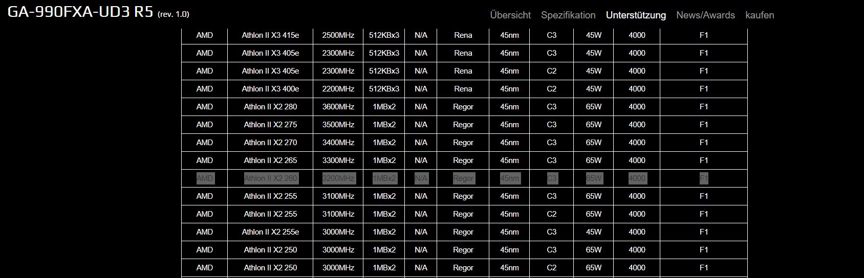

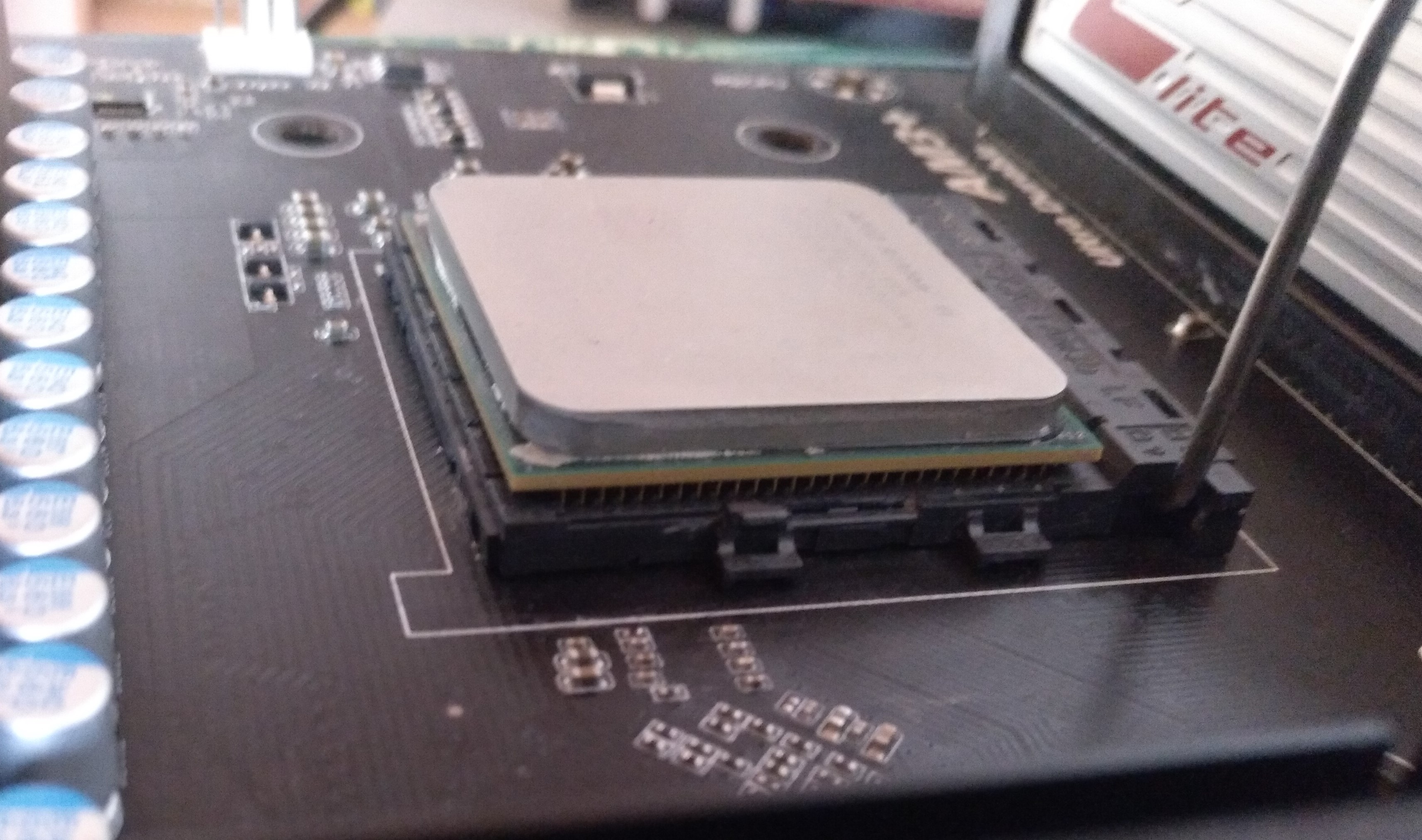

ich habe in einem Bundle zusammen mit anderen Mainboards das Mainboard GA-990FXA-UD3 R5 von Gigabyte erworben. Nun wollte ich es auf seine Funktionsfähigkeit testen, habe aber das Problem, dass meine Test CPU nicht richtig in den Sockel passt. Meine Test CPU ist ein Athlon II X260 Sockel AM3 und laut CPU Kompatibilitätliste kompatibel auf dem Mainboard.
825597
https://www.gigabyte.com/de/Motherboard/GA-990FXA-UD3-R5-rev-10/support#support-cpu
Gibt es irgendeinen Grund warum die CPU nicht passen könnte und ließe sich das ändern?

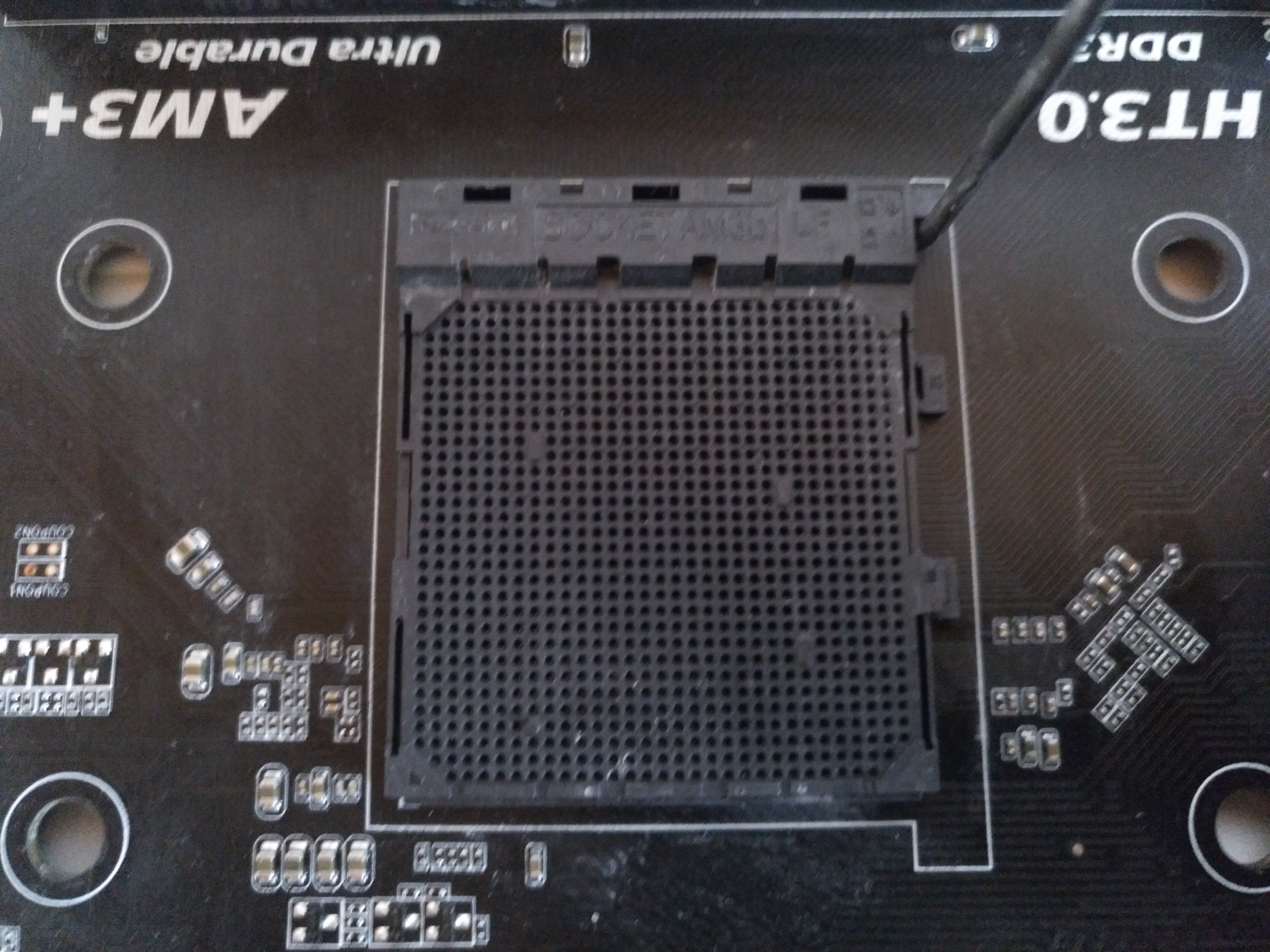

Pins sind keine verbogen? Ansonsten die richtige "Ecke" angelegt. Auf dem Prozessor und Board ist eine kleine Markierung.
Pins sind soweit keine verbogen und die goldene Ecke liegt auch auf der Einkerbung im Sockel.
1.Falsch draufgesetzt;
2.Pins verbogen;
3.Hardware CPU/Mobo. sind nicht die/das wofür du sie hälst! (Extrem unwahrscheinlich aber nicht unmöglich!)
Der Prozessor ist ein AM3 Modell und das Board ein AM3+ .. bin mir nicht sicher ob die kompatibel waren.
sind kompatibel. Ältere CPU in neueren Sockel ist kein Problem. Umgekehrt kanns problematisch werden, da geht nicht jedes Board

Quatsch. Da verbiegt er sich am Ende nur noch was. Die CPU hat einen goldenen Pfeil an einer Ecke als Markierung. Der selbe Pfeil findet sich auch am Sockel. So weiß man, wie man das einzubauen hat und nichts anders.
Bewegte sich da im sockel nicht irgendwas wo dann die Cpu gehalten wird? sobald man den Hebel umlegt?
kann mich ganz wage dran Erinnern das bei mir mal dieser Mechanismus im Sockel fest hing
aber das ist ne halbe Ewigkeit her ... vlt auch nur geträumt :p

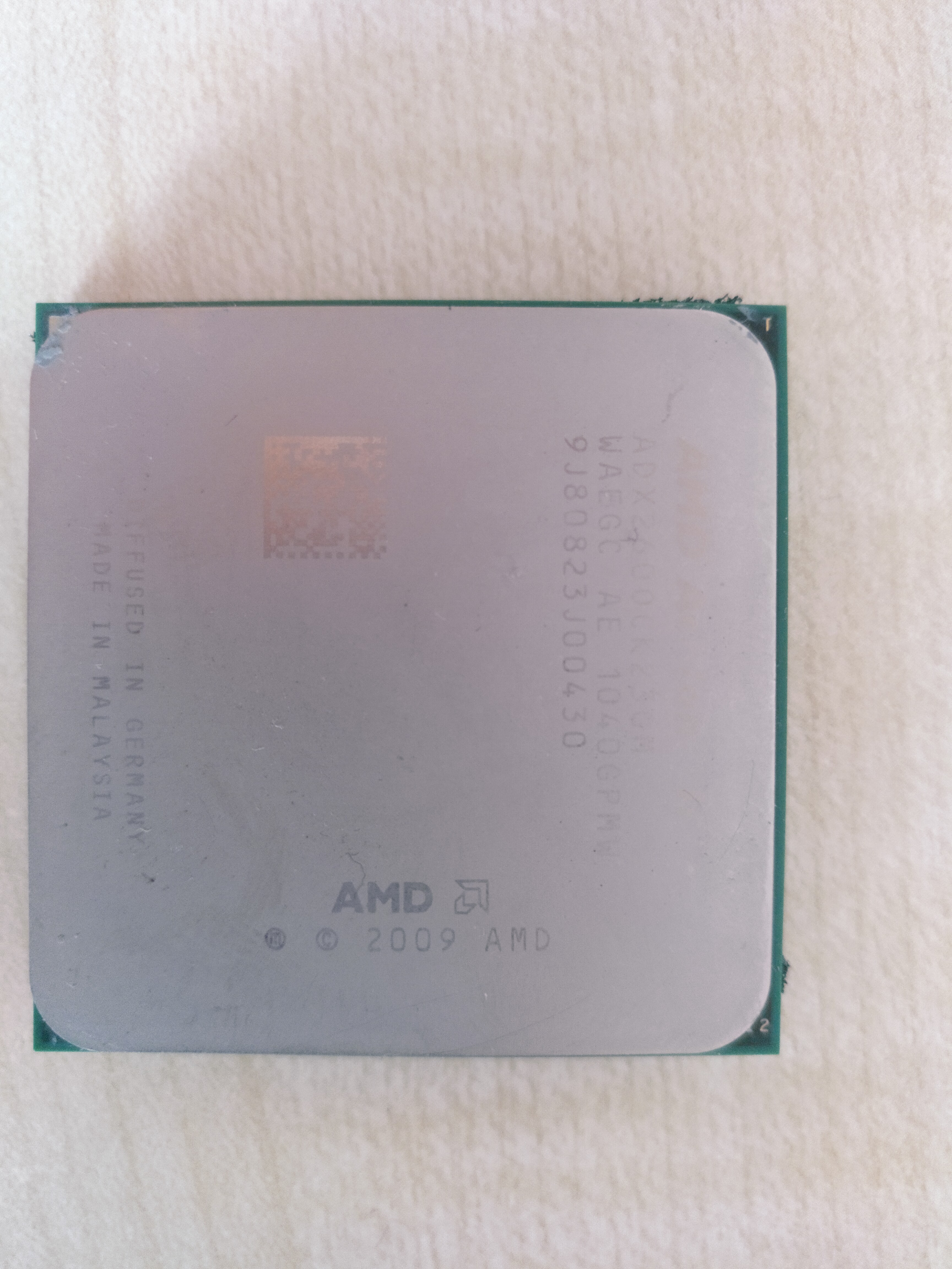

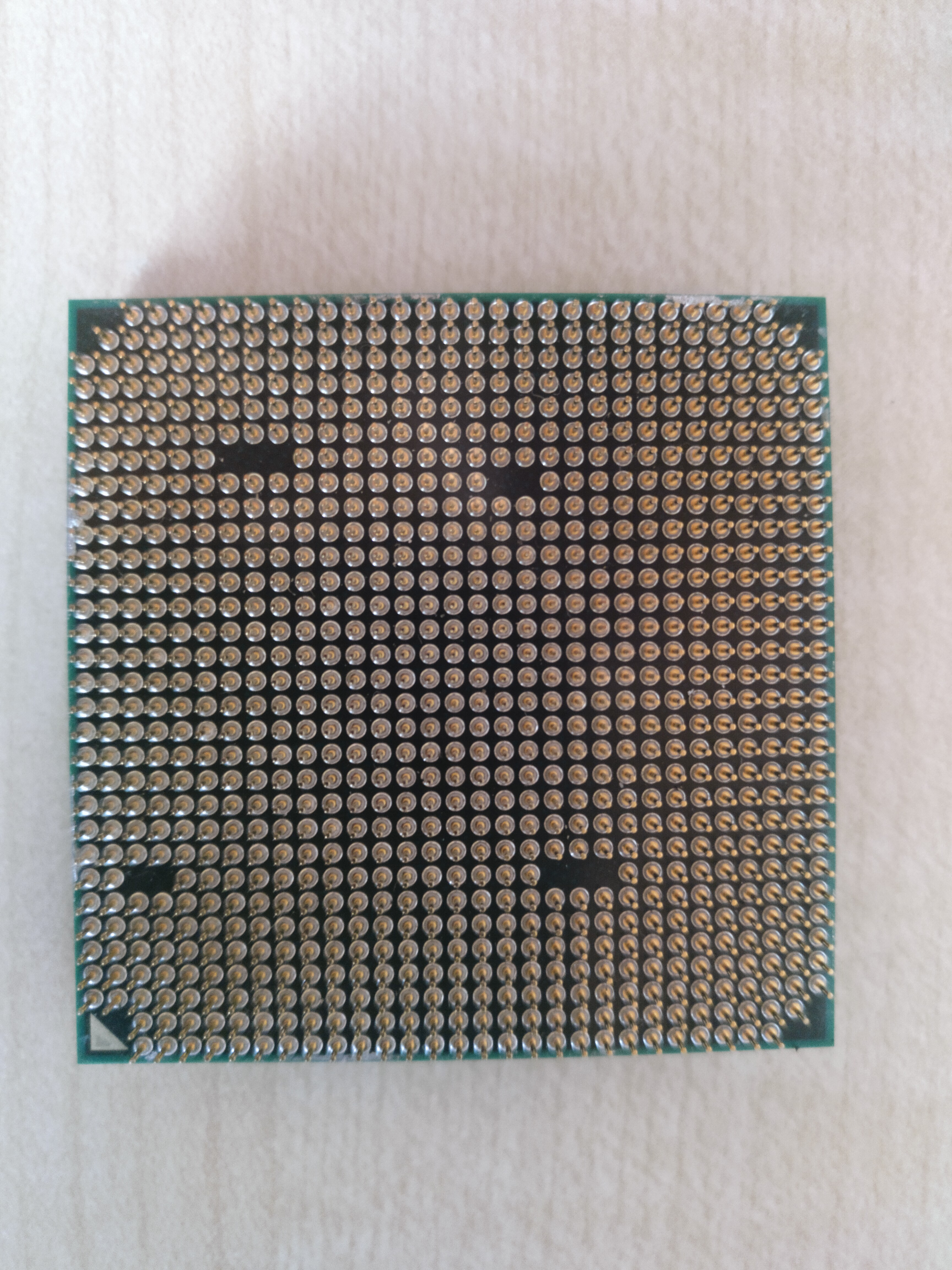

Hier die Bilder von der CPU, jeweils die Ober- und Unterseite. Verbogene Pins sind mir nicht weiter aufgefallen.
826248
826249
Das ist eine AM2 CPU, keine AM3. (siehe Pins bei Pfeil, sind bei AM3 voll, bei Am4 aber nicht).
EDIT: Oder??? Wenn ich nach diesem Prozessor bei Google suche finde ich ein Bild von Aliexpress wo der selbe CPU wie in dem Bild als AM3 angeboten wird. :confused_alt:
Okay, absoluter Schwachsinn :evillol: Kann natürlich immer noch sein dass es ne falsche CPU ist.
Bevor du dir hier überhaupt noch weitere Gedanken machst, solltest du lieber schauen, dass du erstmal die WLP-Reste von der Unterseite wegbekommst. Wie schafft man sowas eigentlich?
und dann nochmal den Sockel schließen und aufmachen und dabei reinschauen, ob er auch entriegelt. Dann wenn entriegelt die CPU drauflegen richtig und etwas wackeln. Die geht da schon rein. Werden halt ein paar Pins leichte Schieflage haben. Erkennt man auf dem unscharfen Bild nicht. Da müssteste von der Seite reinschauen
