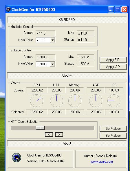

Mir fällt auf wenn ich den HTT Takt anhebe steigen auch AGP/PCI/Memory Takt wie hock darf denn der Takt max. sein dass alles noch stabil läuft?
Memory: 200,06
AGP: 200,06
PCI: 100,03

Also der AGP und PCI Takt kann nicht stimmen....der sollte 66/36 sein aber nicht 200/100..da wär schon längst was kaputt oder der pc würde sich aufhängen...check das nochmal.
Hab mal nen Screenie gemacht und angehängt.

Getvalues hattest du bei dem Screenie vorher gedrückt oder ? Denn das ist viel zu hoch! Sicher ein Auslesefehler.
Jo weil mir das Prog keine Werte angezeigt hat
wie bekomm ich denn jetzt die richtigen Werte mit dem oder einem anderen Prog?
ich kenne kein anderes programm, das die agp/pci werte anzeigt.....muss mal grübeln....:/
Oder gibts vielleicht ne Möglichkeit, dass mir Clockgen die richtigen AGP/PCI Werte anzeigt?
ALso deine XL sollten 250 FSB mitmachen bei 2.5-3-3-6 mit 2.75V also nur keine Angst. Multi auf 10 und mal versuchen mit Standard Vcore auf 230 FSB zu gehen. AGP/PCI Fix stellen bzw auf default müßte doch auf dem Bord gehen oder.
Das einstigste was mist ist das MSI so schlechte Mosfeets (Spannungswandler 2 Phasen) verwendet, die können ziemlich warm werden und somit Instabil, aber erst wenn du die Vcore erhöhst.
Kannst du die Chipsatzspannung erhöhen, etwa auf 1.7V, du siehst ich fische im trüben da ich das Bord nicht kenne
Nochmal danke für die Links, aber genau das Prog hab ich schon für mein MB.
Wenn ich dann die .exe starte zeigt mir das Prog unter Clocks zuerst gar keine Werte an und sobald ich auf Get Values geklickt hab steht bei AGP 200 und bei PCI 100 (siehe oben bei meinem Anhang).
Aber das stimmt doch nicht normal is doch AGP 66 und PCI 36 oder is das bei meinem MB vielleicht anders?
