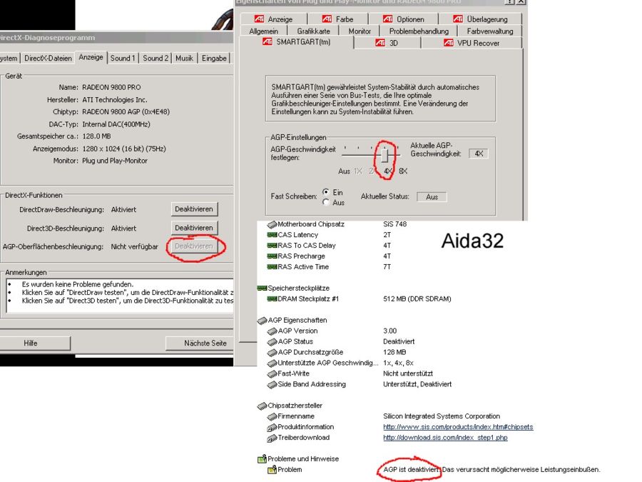

hier jetzt habe ich im bios auf 4x gestellt und der SMARGARD zeigt es auch an !!
ABER , dxdiag sagt AGP nicht aktiviert !! AIDA32 sagt das auch !! Was denn nun noch!! Ich weine gleich !!!
Habe mal nen screen gemacht !! schau mal an !!

Ist deine Bios-Version auf dem aktuellen Stand? Schon mal ältere Catalyst-Treiber ausprobiert bzw. eine ältere DirectX Version (z.B. DirectX 9.0) ausprobiert oder gar testweise ein DirectX 8.1?
Du kannst auch mal versuchen mittels der Bios-Default Einstellung evtl. eine sichere Grundlage zu schaffen und sollte es dann laufen gezielt einzelne Einstellungen wieder optimieren.
Sind die Chipsatztreiber korrekt installiert und aktuell?
Ansonsten müsste ich passen, wüßte nicht woran es noch liegen könnte.

Mal ne' blöde Frage von mir: schon mal den SIS-AGP-Treiber verzugsweise der Version 1.17 installiert? (steht bestimmt auch im DINO-Thread...)
Link: https://www.computerbase.de/downloads/treiber/mainboards/
Und stell' das Fast Writes/ Fast Schreiben aus...(welcher Idiot hat das eigentlich übersetzt? - rethorische Frage)
Edit: wenn er neuere CATALYST mit Dx kleiner 9 verwendet gibt es glaub' ich eine thermonukleare Reaktion, kann ich auf jeden Fall nicht empfehlen...
rmm nein habe ich gestern auch imm DINO thread gelesen !!
STIMMT es gibt da ja noch den AGP treiber !!
ES läuft endlich auf 8x !! Danke euch allen !!!
nur ich muss erstmal neu formatieren der DX Unistaller hat irgendwas im windowsordner zerschossen !! Schwerwiegender Fehler blablabla !!
Ok danke, prob gelöst !!
