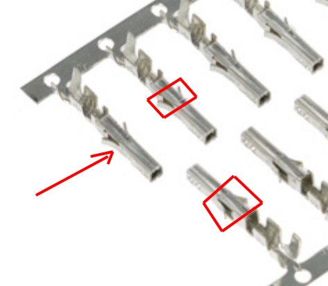

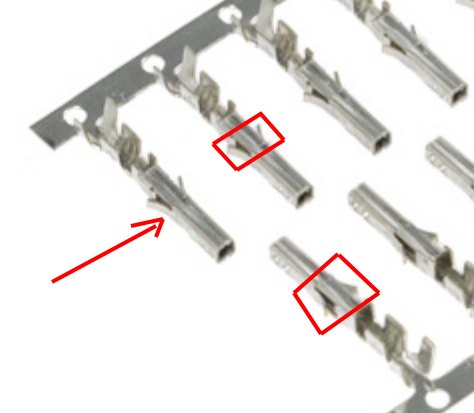

Die Kabelenden werden im ATX-Stecker nur mit kleinen Widerhaken festgehalten. Von den 24 Pins ist aber immer einer unbelegt.
Etwas Spiel haben die auch. Wenn man die rausziehen konnte, schau dir mal die kleinen Blech Widerhaken an und biege die evt. mit z.b. Pinzette / Cuttermesser etwas auf, damit sie im Stecker bleiben.
