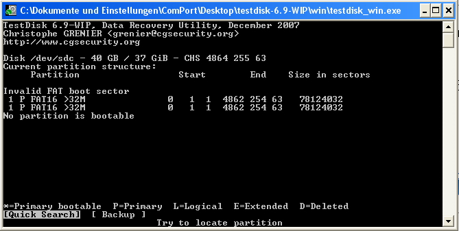

Starte Testdisk bestätige bei dem Log-Datei-Screen mit Enter, wähle deine betroffene Festplatte aus und bestätige mit Enter, bestätige bei Partition Table Typ Intel, bestätige bei Analyse mit Enter und setze mir einen Screenshot.
Bestätige auch bei Quick Search mit Enter (wenn nötig wegen Vista-check mit y) und setze mir auch den Screen.
Markiere mal die betroffenen Partitionen und drücke p auf der Tastatur ob deine Daten angezeigt werden oder eine Fehlermeldung.

Hallo Fiona,
du bist ja ganz schön fix. Herzlichen Dank dafür! :)
Hier die Screens:

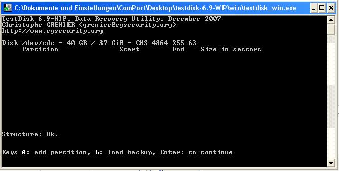

... habe nach dem QuickSearch auf enter gedrückt, da ich mir nicht sicher war, wie ich meine partition auswählen kann. Ich probiers nochmal....
Danke dir schonmal! :)
Hmm.... nach dem letzten Screen komm ich nciht weiter. Was muss ich dort tun?
Ich mach mal einen Deep Scan.

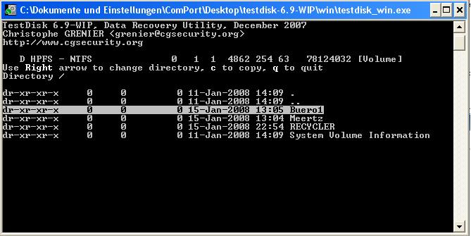

OMG!! Mir fallen grad tausend Steine vom Herzen!
Meine gesicherten Daten sehe ich. bzw. die Ordner. Was muss ich tun, um sie zu sichern?

Bestätige mal am letzten Screen mit der Eingabetaste und lasse Deeper Search laufen.
Setze mir dann den Screen und markiere die betroffenen Partitionen, wenn die gefunden wurden, und drück p wie beschrieben.
Teile es mit

wahrscheinlich hast du es noch nicht gesehen. Ich habe meinen letzten Beitrag geändert und dort geschrieben, dass ich mal den Deep Scan probiere und siehe da, die Daten sind sichtbar! (s.Screen)
Nun würde ich die Daten gerne sichern. Kannst du mir noch kurz sagen, wie ich da am besten vorgehe?

Hatte ich nicht gesehen! :rolleyes:
Sieht so aus, das eine Partition gefunden wurde.
Sind aber nur nur zwei Ordner drauf.
Wenn das alles ist, kannst du diese Partition wiederherstellen.
Drück im Fall q um zur vorigen Anzeige zurückzukommen bei der deine Partition grün angezeigt wird.
Wenn mehrere Partitionen angezeigt werden dann teile es mit.
Ansonsten stelle die Partition wieder her.

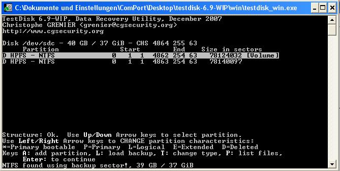

Also ob es zwei Partitionen sind, kann ich nicht sagen. Auf jeden Fall gibt es zwei Einträge. Unter der mit [Volume] gekennzeichneten Partition finde ich auf jeden Fall meine Daten wieder.
In den zwei Ordnern befinden sich noch eine ganze Reihe weiterer Ordner. Insgesamt müssten es 1,6 GB an Daten sein. Es lohnt sich also! :-)
Ich habe den oberen Eintrag nun mit P markiert. Was mache ich mit dem unteren? Kannst du mir sagen, warum er dort überhaupt steht?
Danke!:)
Ist wahrscheinlich ein Überbleibsel von älteren Partitionen.
Lasse es einfach so, und stelle deine Partition wieder her.
Wenn du die Partition auf P gesetzt hast, mache folgendes;
Bestätige mit Enter.
Gehe auf [Write].
Bestätige dort mit Enter, y und Ok.
Bei dir ist der Bootsektor defekt.
Daher erscheint dort ein Menü Boot.
Bestätige dort nur mit Backup BS.
Beende Testdisk und starte den Computer neu.
Wenn chkdsk bei Systemstart kommen will, beende chkdsk erstmal.
Geht innerhalb von 10 Sekunden durch beliebigen Tastendruck.
Überprüfe das Ergebnis und teile es mit.
Viele Grüße
Fiona
