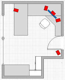

Da mein Tisch bis in die Zimmerecke reicht passen Standlautsprecher leider nicht. Im Bild sind hellgrau die Tischflächen. Rot sind die bisherigen PC-Lautsprecher. Der Raum ist ca. 5x3.5m gross.
