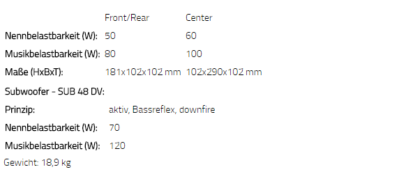

Das Sourround-System Quadral alt dings bumbs (Specs unter mehr lesen).

Dann noch eine kleine Frage: Ich besitzt noch 2 Arcus TM-35. Die würde ich als Front aufstellen und die 2 übrigen Satelliten als Rear-Speaker nutzen. Spricht was dagegen?

Wie sieht es aus mit dem TM 35 (Das wären die hier)als Front Lautsprecher und die übrigen Satelliten, als Rear Sourrund ? Oder spricht die Belastbarkeit (50 vs 80 Watt) dagegen? Ich traue den kleinen Satelliten auch 80 Watt gar nicht zu.
Halte ich persönlich nicht viel von, da die Lautsprecher viel zu unterschiedlich sind. Du paarst zwei Vollbereich-LS mit nem Sub/Sat System. Ist möglich, wird aber sch**** klingen und ewige Fummelei voraussetzen, um es überhaupt auf ein erträgliches Niveau zu bringen. Aber: Versuch macht kluch. Die zwei Vollbereicher werden ja nicht teuer sein, machs einfach.

Die Boxen kannst Du verwenden. Die unterschiedlichen Abstimmungen können aber zu Problemen führen. Kritisch wirds insbesondere dann, wenn es um Mehrkanalmusik geht. Ansonsten muss man mit dem Einmessen und der anschließenden Abstimmung experimentieren. :)
