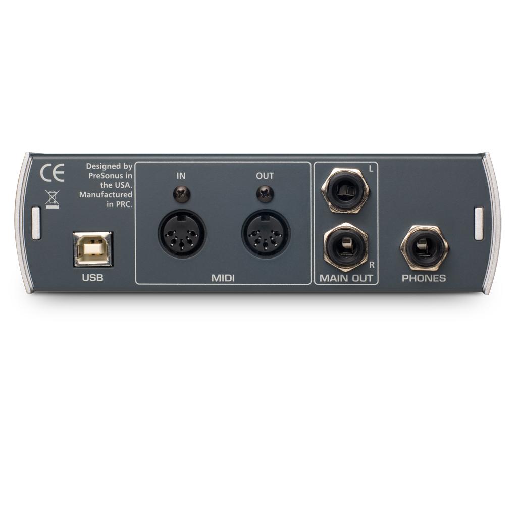

Meine Frage ist aber wie ich das ganze verbinde?
Klar, XLR Kabel zum Mikro und USB in den PC. Wie verbinde ich dann meine Lautsprecher? Brauche ich da noch was besonderes? Bzw welche Lautsprecher kann ich da nehmen. https://images-na.ssl-images-amazon.com/images/I/5156r4zjy3L.jpg

An der Rückseite findest du 2 symmetrische Klinkenausgänge für Lautsprecher, sowie einen Kopfhörerausgang.
Das ist die übliche Ausstattung von allerlei Audiointerfaces, hierbei werden Aktiv-Lautsprecher oder Verstärker einfach per Klinke oder Klinke-XLR angeschlossen.
Falls deine Lautsprecher nur Cinch-Eingänge bieten, ist das auch kein Problem. Es gibt Adapter.

Die Presonus Box besitzt ja 2 Klinkenanschlüsse für die Lautsprecher, also brauch ich auch 2 Adapter oder?

@Adapter: Ja du brauchst dann entsprechend 2.

Wenn ich mir nun die Presonus AudioBox hole, verbinde ich es mit einem XLR Kabel und meinem Mikrofon. Dann noch die Lautsprecher mit hilfe von Klinken. So dann noch USB mit dem PC.

Dein Anschlussplan ist soweit korrekt.
