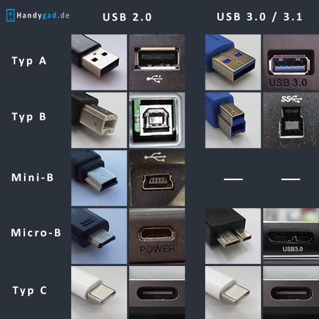

Was ist USB-D? MIt der passende Gegenstelle kann man auch per USB Ton übertragen, gibt ja auch USB Headsets etc.
Per USB werden keine Audio-Signale übertragen. USB überträgt nur Bits in Form eines Datenstroms. Was der Datenstrom transportiert hängt dabei ganz von den beteiligten Geräten ab. Und ja, das können natürlich dann auch Audio-Daten sein.
Solange du aber nicht erzählst was du mit welchen Geräten vorhast wird man dir außer pauschalen Aussagen keine Informationen geben können.
Micro-USB = USB-D? Oder nicht? USB-C ist der etwas größere USB-Anschluß am Handy. Mir schwant, daß der Herr vom Media-Markt recht haben könnte. Denn Kommentare zu entsprechenden Adaptern zur Nutzung von Audio bewerten diese fast durchgehend nur schlecht, bzw. mit "nicht funktionsfähig". Mit Daten meint er wohl normale Dateien, z.B. für Backups?

Klär uns mal auf welche Anschlüsse du an deinem Gerät zur verfügung hast...
Und vorallem, WELCHES Gerät hat den jetzt die Probleme mit dem Micro?
hää?? jetzt kapier ich hier gar nichts mehr. USB ist USB punkt. Es werden höchstens noch datenraten und anschlusstypen unterschieden. Das hat weder was mit audio noch mit bild oder sonstwas übertragung zu tun.
