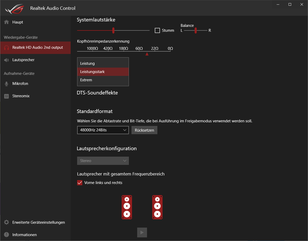

Normalerweise sollte das so ähnlich ausschauen:
Die Impedanzerkennung bis 0 Ohm macht mir Sorgen ^^ Einfach mal ne Drahtbrücke reinstecken, dann haben wir die 0 Ohm... und vermutlich einen funktionierenden Soundchip weniger auf dieser Erde :D
Reaktionen: nutrix und Ja_Ge
Die Soundkarte steht ja schon korrekt auf 32 Ohm. Spätestens wenn du den Regler gegen 64 Ohm drehst und der KHV korrekt funktioniert solltest du die maximal mögliche Lautstärke des Headsets noch vor einstellen der Maximallautstärke über den Regler erreichen (langsam rantasten). Bleibt noch der Quertest am anderen Gerät, auch neue Hardware kann defekt sein.
Wobei du von dem "günstigen" Headset wirklich nix erwarten darfst. Für den Preis hätte es auch schon einen klanglich deutlich überlegenen HD 681 Evo + günstiges USB Mic gegeben.
@Ja_Ge Das kann kaum ein Regler sein. Der Widerstand wird automatisch von der Soundkarte erkannt, deshalb steht da ja auch "Kopfhörerimpedanzerkennung" im Diagramm. Die Signalverstärkung regelst du eher über das darunter befindliche Dropdown-Menü.
