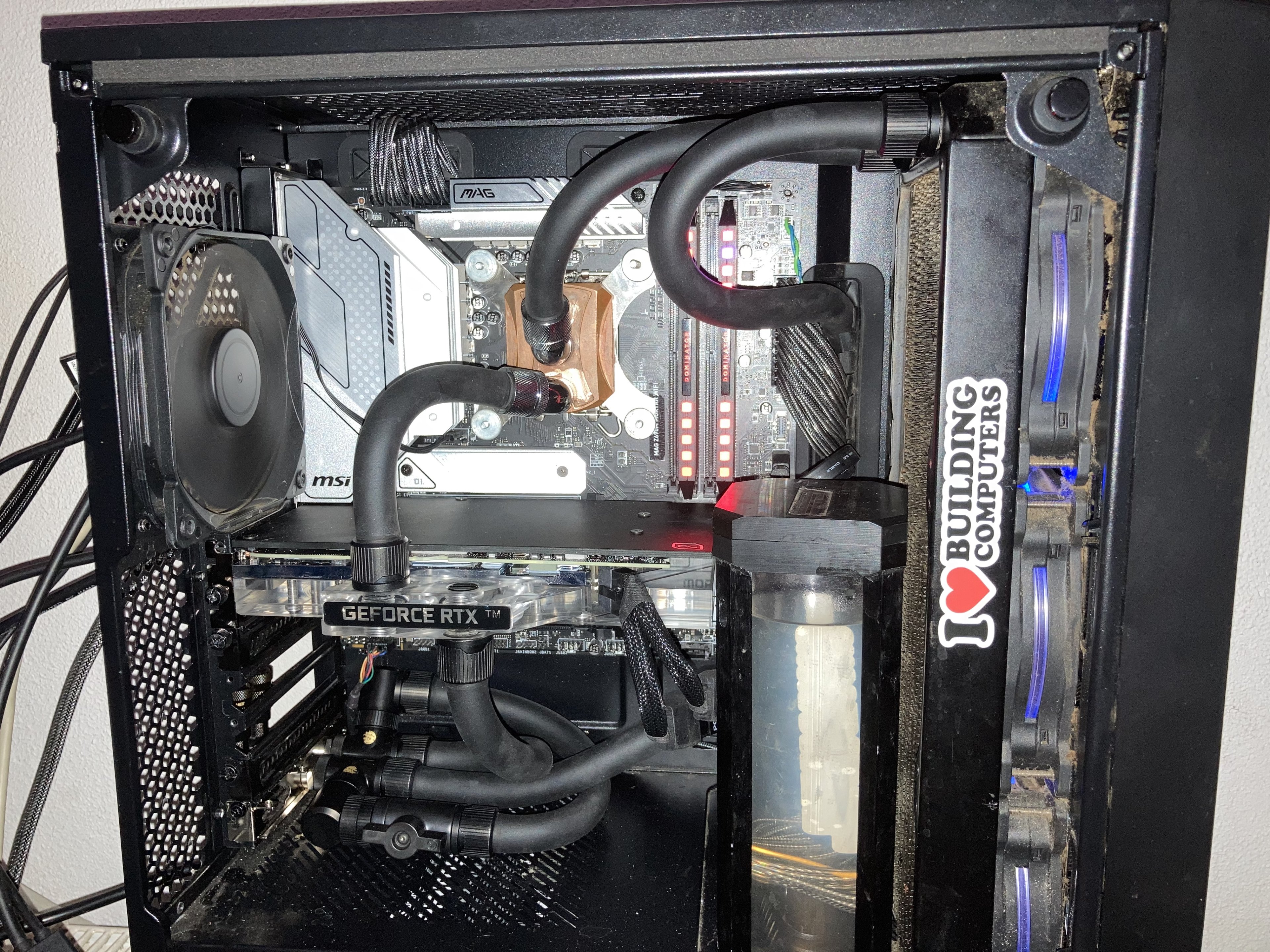

Hier noch ein Bild fals es jemand interessiert. Das Gewurschtel unten ist eine slotblende mit 2 Durchführungen g1/4" mit T-Stücken und einem sperrbaren Bypass. auf der andern Seite sind 2 Koolance Schnellverschlüsse um den MoRa anzuschließen.

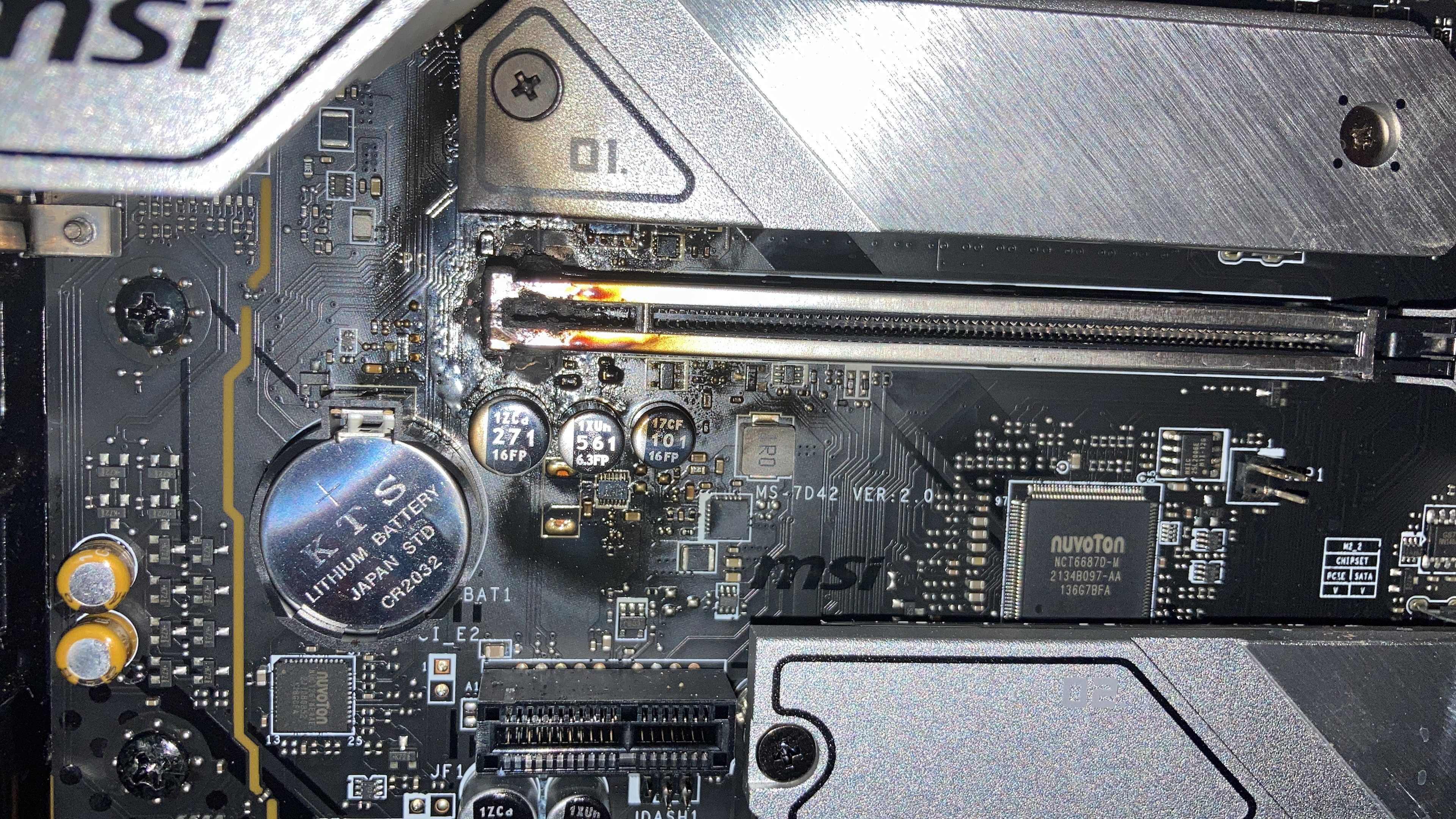

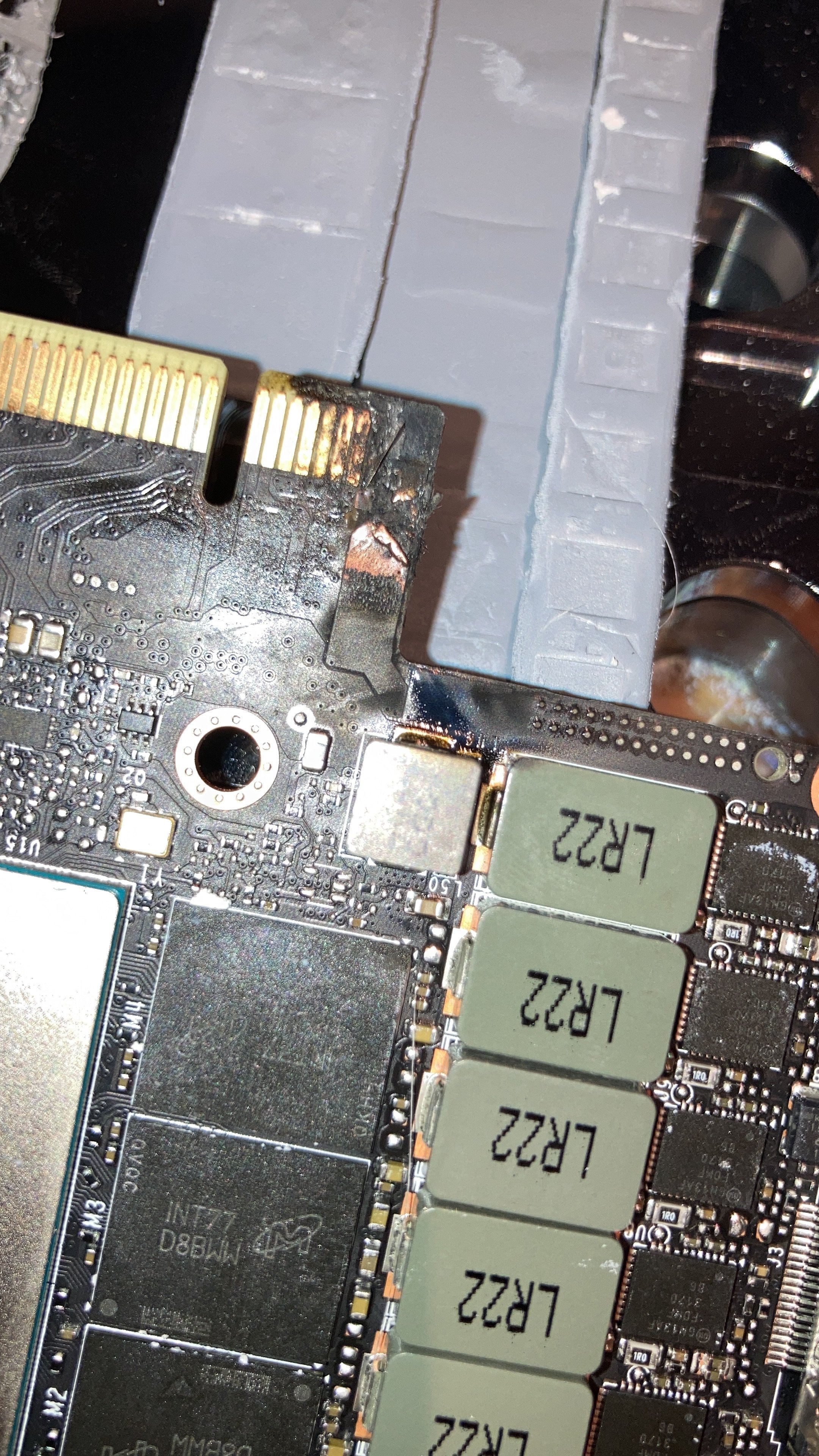

Kurzes Update: Leider konnte ich das Problem nicht lösen. Macht aber nix da sich meine 3080ti dazu entschieden hat das sie genug von dem Scheiß hat und es eh lieber etwas wärmer mag... Ich weiß noch nicht ob ein pin im pcie slot verbogen war oder ob sich ein pin pcie interface der Graka abgelöst hat und so für den Kurzschluss gesorgt hat aber irgendwas ist hier definitiv schief gelaufen:
Update 2: Nvidia hat mittlerweile ne neue RTX 3080ti geschickt und ich habe auf ein Gigabyte z690 Aorus Ultra umgeschwenkt das ich für 200€ als B ware von Alternate geholt habe. Funktioniert einwandfrei und die neue Graka läuft auch unter Wasser ausgesprochen gut. Alle anderen Komponenten habe ich retten können. Alles in allem also mit einem blauen Auge davon gekommen. Schuld war übrigens höchstwahrscheinlich das eine Kontaktpad des pcie Anschlusses den man auf dem 2. Bild schief stehen sieht. das ist ein Masse Pin und der hat auf 12V daneben kurz geschlossen. Das sieht man nicht mal wenn es eingesteckt ist. Keine Chance das zu verhindern, einfach dumm gelaufen.
