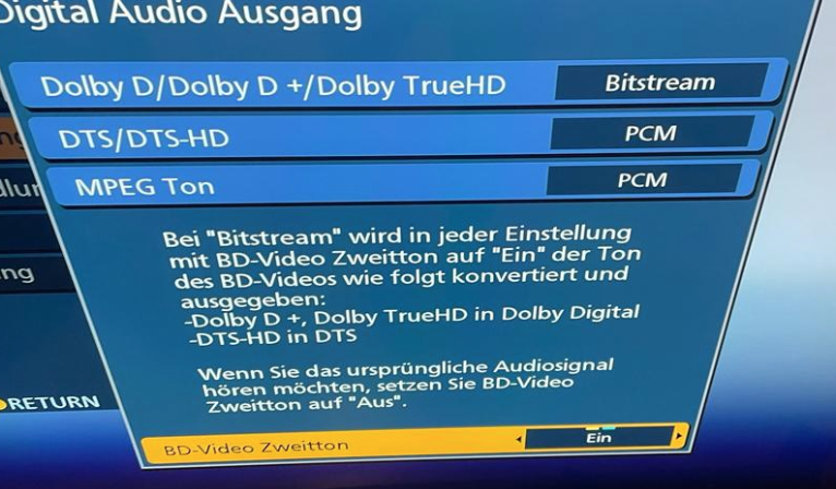

Jetzt funktioniert es. Du bist ein Held @Mickey Mouse und @wupi
Das hier sind die Einstellungen des sehr alten Panasonic BDT110 BluRay Players:

1) Hat PCM denn irgendwelche qualitativen Nachteile?
jain, rein technisch ist PCM das Beste was geht (außer DSD von SACD Scheiben)
nur ist auf den BD eben "komprimiertes PCM" in Form von DD/DTS drauf. Das muss ausgepackt werden und dann hat man wieder PCM, einmal macht das der TV, das andere Mal (wie jetzt bei dir) der Player, das Ergebnis ist (fast) das gleiche.
"fast" deshalb, weil im DD/DTS Ton auch noch Meta-Informationen enthalten sind, z.B. für die Loudness. Um die (vernünftig) auswerten zu können, muss der "Entpacker" aber wissen, wie laut gehört wird, der TV weiß es, der Player nicht.
In der Praxis wird der TV aber diese Informationen gar nicht berücksichtigen, das wäre alles viel zu kompliziert zu bedienen.
