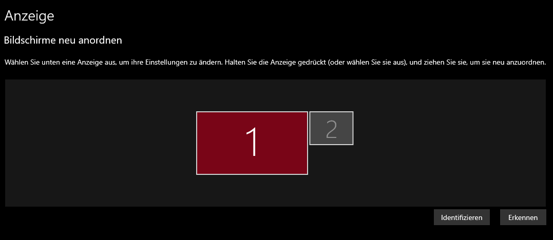

Beim Starten des Computers wird auf beiden Bildschirmen das Windowssymbol angezeigt. Nach dem der Anmelde auf dem 1. Bildschirm (DP) erscheint wir mein 2. Bildschirm (VGA) schwarz und zeigt an: "Kein Signal". Er wird jedoch in den Windowseinstellungen angezeigt. Sobald ich danach auf meinen Hauptbildschirm die Anzeigen dupliziere wird das Bild auf beiden angezeigt nach Anzeige erweitern Funktioniert alles wieder so wie soll. Dieses Problem tritt bei jedem Start des PC's auf. Nun meine Frage: Wie kann ich das Problem lösen, so das der Bildschirm direkt von Anfang an als 2. Bildschirm mit erweiterter Ansicht startet und ich nicht erst diese Einstellungen vornehmen muss?
